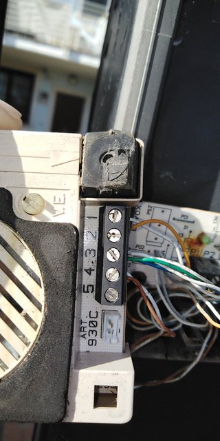

Ecco quello vecchio.... Si ma quale dovrò poi collegare..

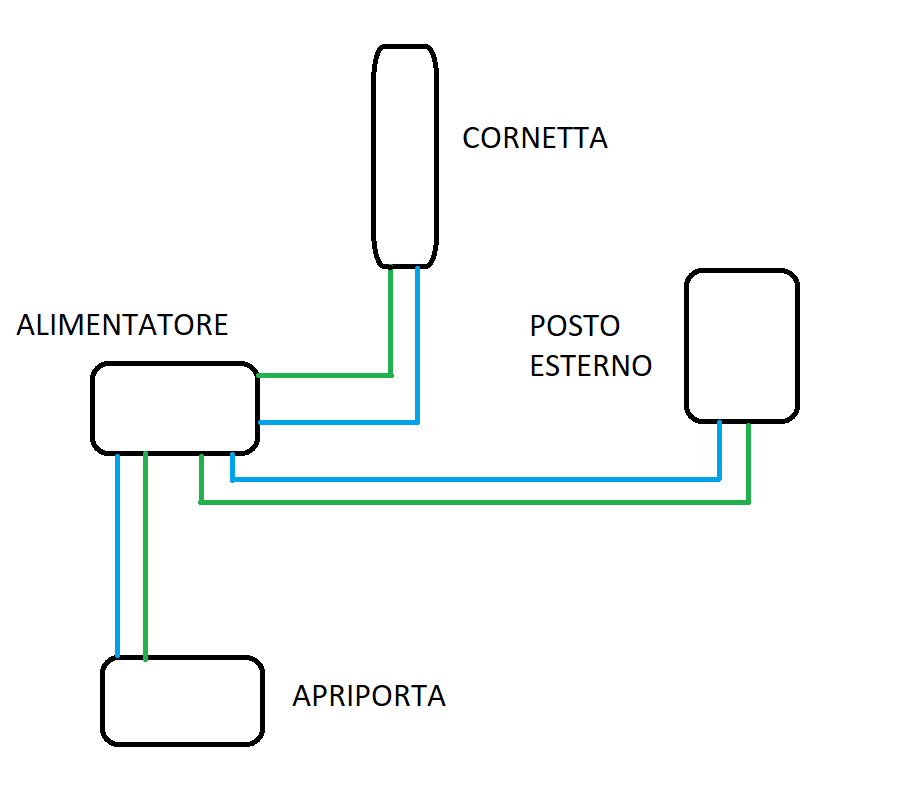

prendi due fili a caso facilmente identificabili come ad esempio il verde e il blu,
se prendi quello con alimentatore separato lo schema di collegamento è questo,
mentre in quello che ti ho linkato io invece i collegamenti con l'alimentatore non esistono
essendo integrato nella cornetta, tieni presente che nei collegamenti non c'è polarità da
rispettare, del resto basta seguire lo schema allegato per rendersi conto
che è davvero molto facile installarlo
