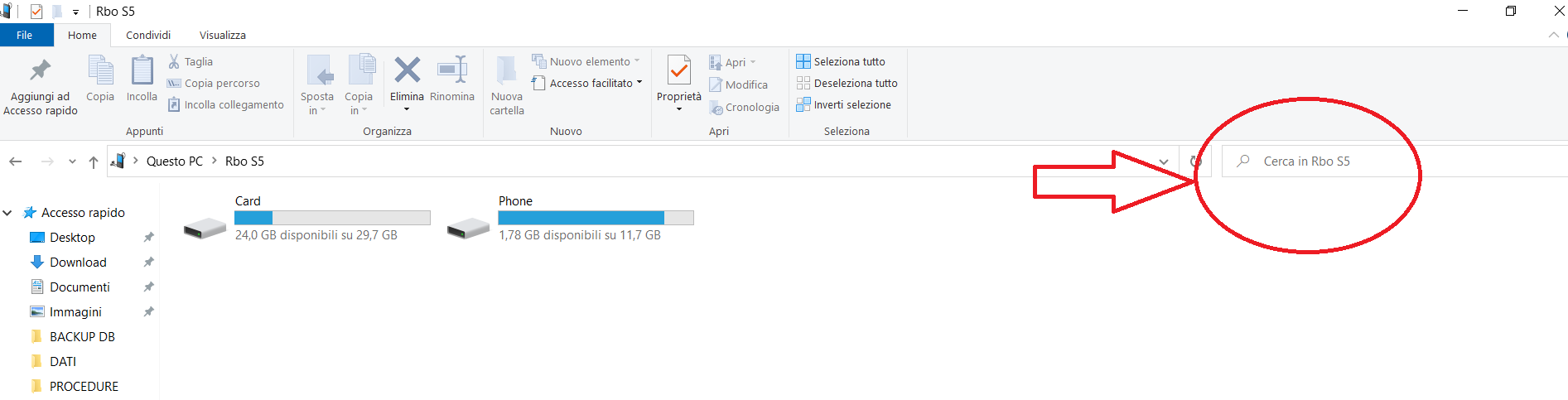

Te la devi cercare.
Collega il telefono al pc, ci fai click sopra e cerchi "whatsapp" (Rbo S5 è il mio telefono).

Alla fine ce l'ho fatta. Ci sono due metodi:
1) Phone > Android > media > com.WhatsApp > media > WhatsApp Images
2) Nella funzione "cerca" scrivere WhatsApp Images
Con il primo metodo non c'è da scrivere niente, ma ci sono 5 passaggi da fare, con il secondo c'è solo da scrivere le due parole. Penso convenga scrivere le due parole. :)
