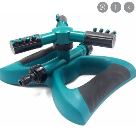

al tubo sono attaccati 3 innaffiatori di quelli piccolini che girano e spruzzano.
Il primo gira e spruzza abbastanza bene, il secono gira e spruzza poco ed il terzo fa solo un piccolo zampilllo.
Per ottenere piu' pressione ho anche otturato un paio di buchi ad ogni spruzzino.

Re: Acqua dal rubinetto con poca pressione e portata
Temo che tutti e 3 insieme non potrai utilizzarli...
Guarda nelle caratteristiche se c'è scritta la portata d'acqua minima necessaria, ma comunque temo dovrai utilizzarli separatamente.
RISOLTO:
ho chiuso qualche buco di uscita dell' acqua e tutto va alla grande.
