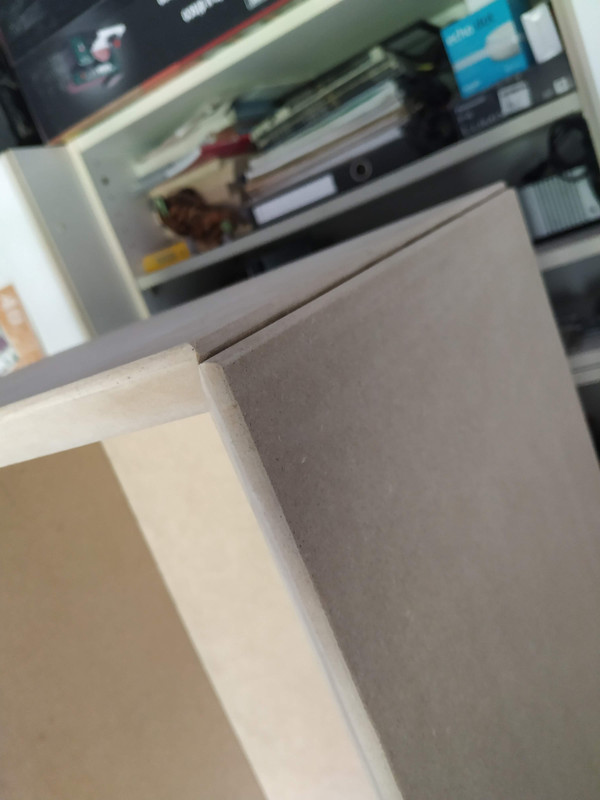

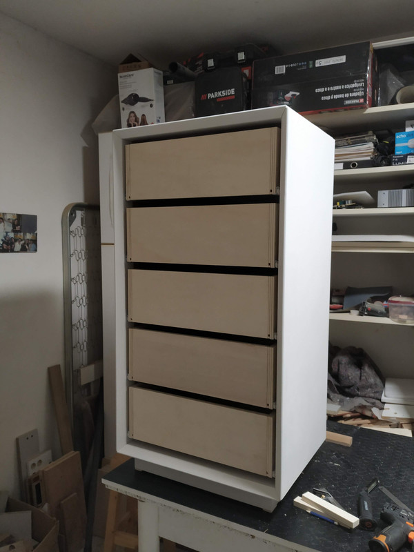

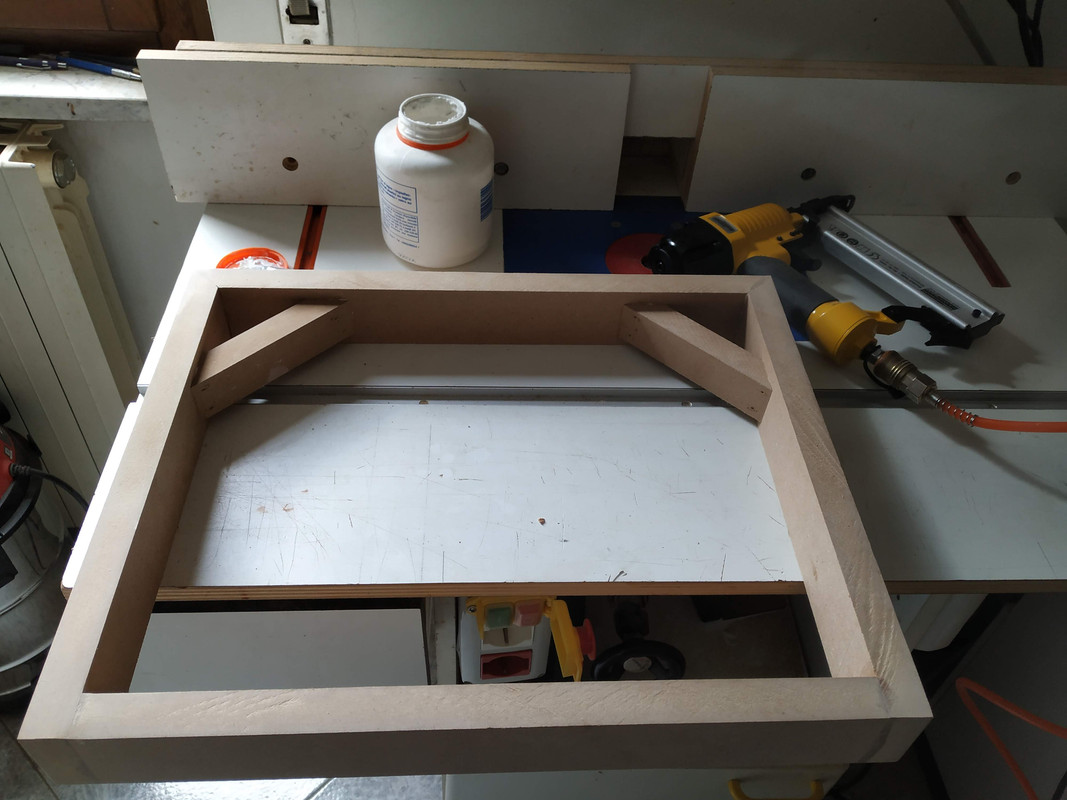

Questa cassettiera può essere realizzata ed assemblata in molti modi, nel mio
caso ho dovuto riprodurre il profilo dei bordi a 45° per uniformarmi al resto dei
mobili, visto che viene verniciata può essere assemblata anche con viti incassate,
stuccate e colla.

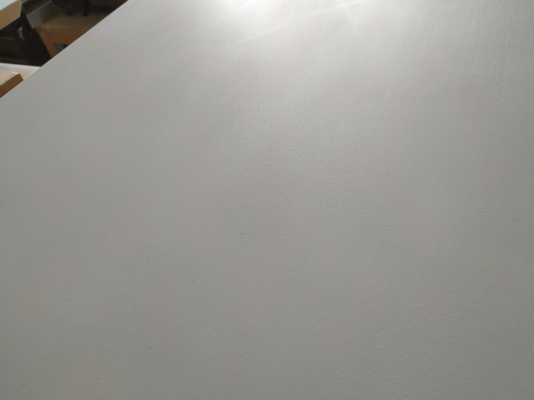

La verniciatura è stata fatta a rullino di spugna con 3 mani di vernice a base di
gesso, ma si può utilizzare qualsiasi smalto.

Per i frontali dei cassetti, quante frese hai utilizzato?!?!!? Come verniciatura?!!?? Parliamo di acqua, poliuretanica, acrilica?!?!?

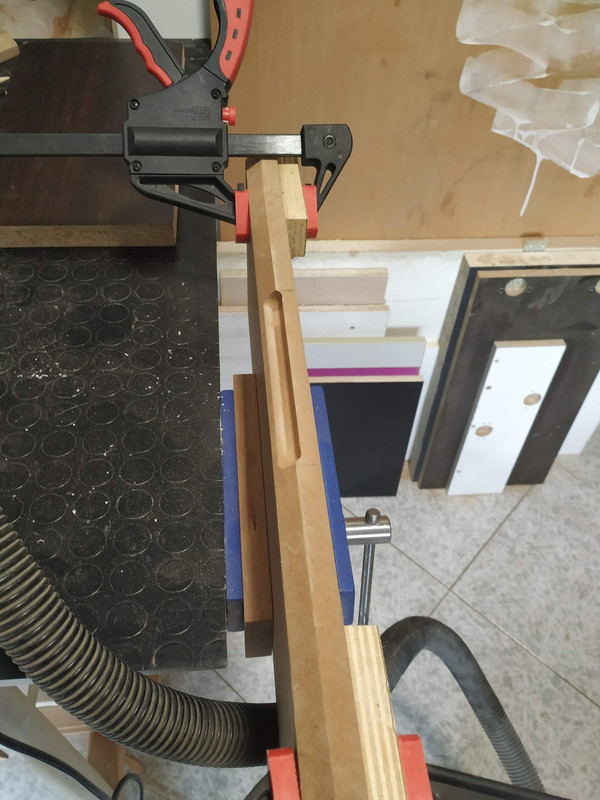

Grazie, allora per il profilo del frontalino ho fatto dei tagli con lama inclinata a 45°
come il resto del mobile impostando la posizione del pezzo in modo da creare quel
gradino, per la verniciatura si tratta di una vernice all'acqua della Renner e precisamente
la Rio verde vintage prestige Cocco extra opaca

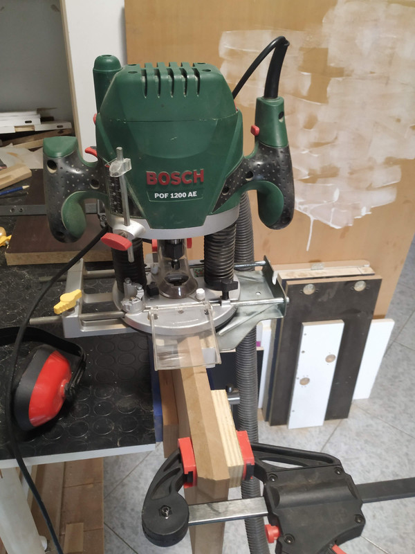

e la fresata?? fatta con fresa dritta?? si vede la "partenza" :D
ottima marca la renner, la uso spesso anche io.....data a spruzzo o a rullino di spugna? Hai dato una cementite come fondo??
Messaggi: 17818
Re: Cassettiera in MDF
la fresata è stata fatta con questa fresa qui
la vernice l'ho data col rullino di spugna senza fondo, sono bastate 3 mani perché
è molto densa e coprente, sempre carteggiando tra una mano e l'altra
benissimo....ma hai fatto prima le fresate e poi i tagli a 45 gradi?? Scusami se ti chiedo perchè è molto interessante, un bel taglio estetico e credo anche funzionale
Messaggi: 17818
no prima ho fatto i tagli e poi le fresate
