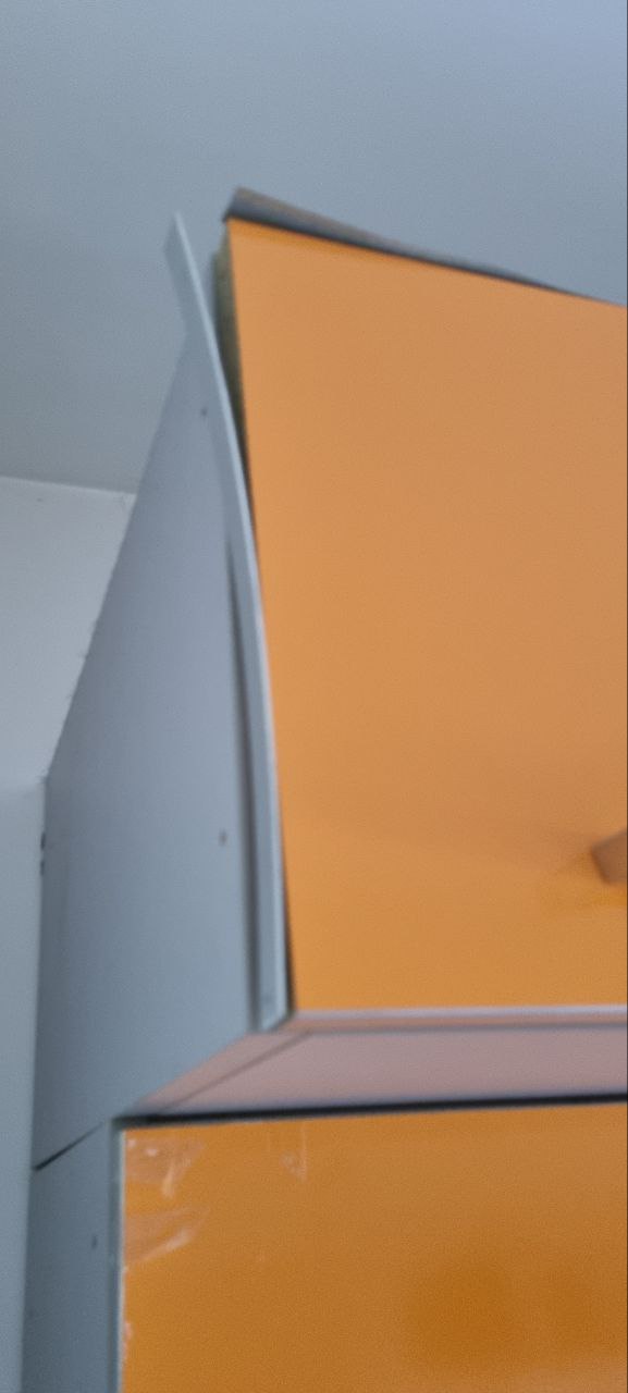

Buongiorno,
da qualche tempo si stanno scollando tutte le finiture in alluminio delle ante della mia cucina.
Ho provato diversi tipi di colla per riattaccarle, ma senza successo.
Consigli?
Grazie.
Consigli?
Grazie.

l'unica colla che tiene quel tipo di bordi è il bostik però vanno
staccati completamente e puliti perfettamente, poi si stende
la colla su entrambe le facce con l'apposita spatolina dentata e
trascorsi almeno 10 minuti si possono incollare prestando molta
attenzione al posizionamento perché una volta poggiati non si
spostano più
N.B. indossa dei guanti da lavoro perché quei bordini tagliano come rasoi

anche se un pò più dispendioso, se hai modo o se conosci qualcuno pratico, potresti valutare una nuova bordatura con il precollato e poi mettere degli angolarini in alluminio avvitati lateralmente, se le ante sono a sormonto, creano un bell' effetto

Quelle stecche hanno una dilatazione lineare diversa dal legno delle ante e, quindi, con l'allungamento tendono a staccarsi. Difatti la stecca piagata in quel modo è caratteristica del metallo che si è allungato. Magari hanno sentito il caldo che c'è in casa (specialmente di questi tempi senza AC) e con i passaggi dal caldo al freddo e viceversa alla fine si sollevano elle estremità, come si vede dalla foto.
Quindi, considerando che anche la colla neoprenica alla fine non potrà assecondare più di tanto questi movimenti relativi fra i due materiali, tanto vale usare la cosa più semplice: un nastro biadesivo. Mi è capitato di usarne in questi giorni un tipo che ha uno spessore di circa mezzo mm e con un alta elasticità; magari con questo ci sta che ti confondi poco e risolvi anche definitivamente il problema.

Giovanni sai quante ne ho riparate di quelle ante con quel bordo ?
se dato bene il bostik è eterno, considera poi che il truciolare non
ha movimenti stagionali

Salve,mariobrossh ha scritto: mar 21 giu 2022 9:39 am l'unica colla che tiene quel tipo di bordi è il bostik però vanno
spostano più
quale tipologia di bostik devo usare?
Grazie mille
P.S. confermo i bordi in alluminio tagliano come rasoi
- Messaggi: 17877
Re: Finiture in alluminio ante cucina che si staccano
Bostik 99
