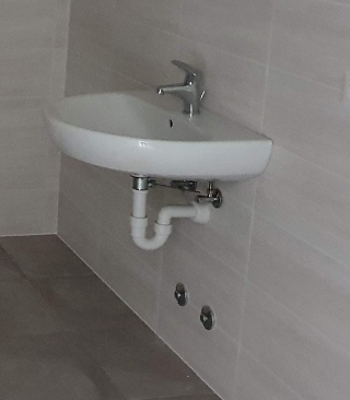

Allego le foto, non ne ho altre "fatte meglio "

Di solito questo tipo di lavandino è fissato al muro con due bulloni, oppure sta appoggiato a due staffe di ferro murate la muro. Nel primo caso, sempre di solito, questi lavandini oltre ai due bulloni che prendono su due tasselli al muro, appoggiano anche su una colonna centrale che svolge, oltre alla meccanica, anche la funzione estetica di nascondere il sifone.
Quindi ti conviene mettere il capo sotto e guardare... e, siccome la colonna non c'è, io sarei per dire che ci sono due staffe murate al muro.
Comunque, in ambedue i casi, il lavandino lo levi tranquillamente. Se ci sono i due bulloni, dopo ti rimarranno due buchi... che però puoi sempre tappare con due borghiette bianche. Se invece ci sono le staffe, ti conviene tagliarle al filo e poi dargli una verniciata di smolto bianco. Almeno io, non mi metterei a rompere il muro per levarle. Poi, anche lì, volendo ci pui sempre incollare due borchiette bianche... che già vengono vendute per questi scopi.
Riguardo al lato idraulico, penso che lo scarico attuale sia troppo basso e dovrai far fare al tubo di scarico della lavatrice un ansa per arrivare alla giusta altezza. Per i due attacchi dell'acqua, in quello della calda ci metti un tappo e l'altro lo usi per l'attacco della lavatrice.
Poi se il lavoro te lo fa l'idraulico, vedrai che sapra lui come fare nel dettaglio. Se invece vuoi fare tutto da te, allora devi solo chiedere e qui avrai tutti i consigli che ti servono.

Graziee!! Si io sempre se possibile volevo fare da sola.
Non posso però bucare le piastrelle,.spero non si debba fare
Re: E' possibile mettere una Lavatrice al posto del lavandino ??
Le piastrelle non vedo perché dovresti bucarle. Di sicuro però ci rimarranno i buchi di fissaggio del lavandino, o le staffe (se ci sono).

Ok perfetto, comunque non rimarrebbe niente in vista dato che c'è la lavatrice davanti e l'asciugatrice sopra. Giusto ?
Si, se la metti dove era il lavandino non vedi niente.

misura a che altezza da terra è lo scarico del lavandino se è ad almeno 60 cm
puoi usare quello per lo scarico della lavatrice
