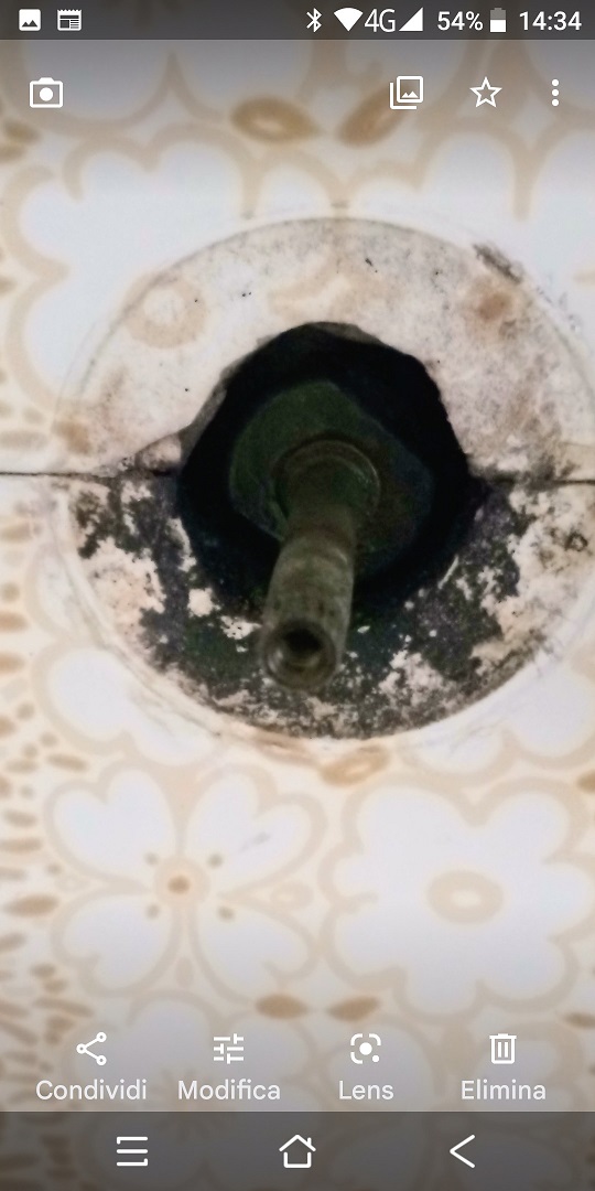

Scusate la mia ignoranza, come si fa a svitare questo vitone incassato nelle mattonelle? Grazie

Purtroppo non si vede bene la parte interna. Sembra di vedere una parte esagonale, ma riprova magari con il flash.
Re: Come smontare il vitone incassato nelle mattonelle del muro?
dovrebbe sporgere quel tanto che basta da infilare una chiave spaccata nei due tagli che si vedono.
non so se riesci con una chiave a pipa (forse dovresti rompre un po' le mattonelle); da quello che sembra, le maioliche sono state messe dopo e troppo in alto rispetto al piano del vitone.
Allora, allargando l'immagine ho capito come fare ad agganciare il due spiani del vitone. Ti serve una chiave a tubo fatta in casa.
Ti dico come farei io a cosriruirla:
- prendi uno spezzone di tubo con il diametro interno che entri nel vitone
- dalla parte degli spiani ci fai due cordoni di saldatura che poi
limerai per entrare ad agganciare il vitone.
Dimmi se ci puoi riuscire.... altrimenti si pensa ad altro.
