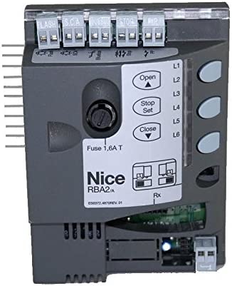

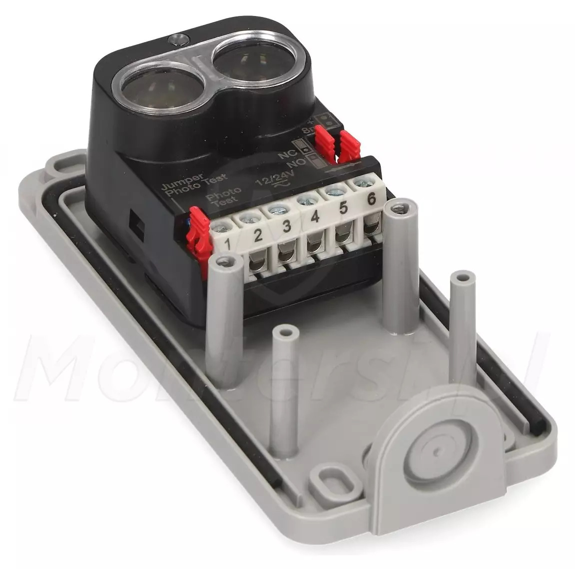

Buonasera, ho un sistema Nice Robus 350 con delle fotocellule BlueBus MOFB. Purtroppo il cavo che va ad una delle due fotocellule si è bruciato e non riesco a sostituirlo poiché pare cementato. Ho anche provato a passare con la sonda, ma si blocca da entrambe le parti nello stesso punto. Spaccare non è possibile.
Ho quindi pensato di acquistare le fotocellule EPMOR poiché con quelle non avrei problemi ad non avere l'alimentazione da un lato. Tuttavia non riesco a capire da dove dovrei prendere l'alimentazione della fotocellula: va bene usare l'uscita SCA del motore del robus? Dovrebbe avere un'uscita a 24V che va bene per lafotocellula. C'è qualcuno che ha già fatto questo collegamento?
