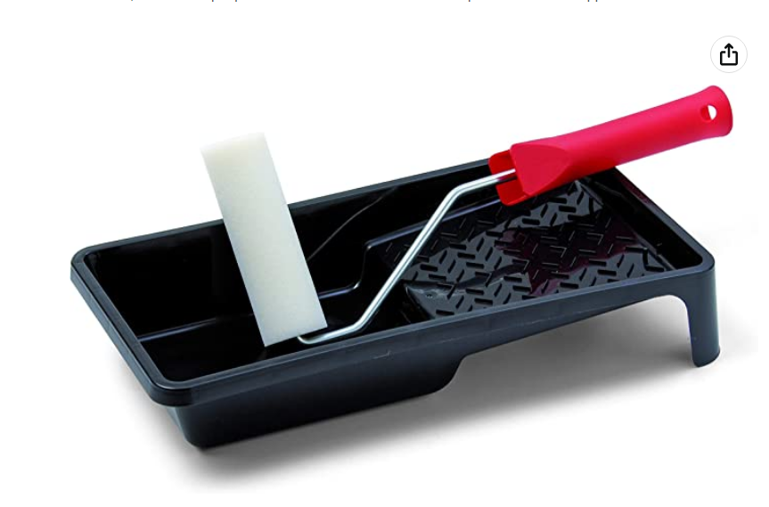

Mi serve un secchio e la griglia per i rulli?
ti basta una vaschetta come questa
