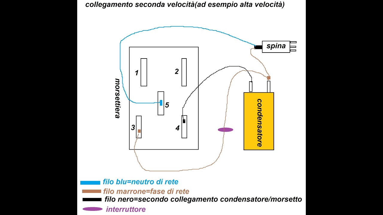

Questo è lo schema che ho usato, non riesco a capire l'errore
Messaggi: 17917
Re: Interruttore per motore lavatrice
devi interrompere uno dei due fili provenienti
dalla spina, o il blu o il marrone ma non dopo
il condensatore
soom2545
Messaggi: 56
Iscritto il: mer 04 ago 2021 3:49 pm
Messaggio da soom2545 »
Grazie, finalmente ci sono arrivato.
