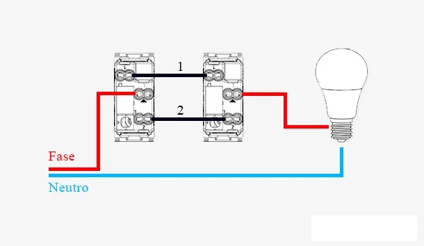

per farti un idea ti allego lo schema semplificato di un impianto deviato
come vedi ai centrali dei deviatori deve arrivare ad uno la fase e all'altro
un capo della lampadina, mentre sui laterali ci vanno due fili

Grazie mille per la risposta lo schema lo avevo già trovato ma fa sempre comodo.....volevo solo avere conferma che la fase che mi resta libera del vecchio interruttore la posso lasciare scollegata e derivare la fase da collegare al deviatore posto al piano inferiore da un altro punto.
Re: Sostituire interruttore con 2 deviatori
muttley ha scritto:Grazie mille per la risposta lo schema lo avevo già trovato ma fa sempre comodo.....volevo solo avere conferma che la fase che mi resta libera del vecchio interruttore la posso lasciare scollegata e derivare la fase da collegare al deviatore posto al piano inferiore da un altro punto.
All'interruttore adesso hai due fili, uno che porta la fase e l'altro che va all'illuminazione.
Seguendo lo schema che ti ha dato Mario, questi due fili vanno collegati separatamente al centrale di ciascun deviatore.
Se hai bisogno di recuperare la fase da un altro punto puoi farlo, basta che ti colleghi sempre alla fase dlel'impianto di illuminazione.

grigio/marrone/nero.
Devi fare i laterali con gli stessi colori.
