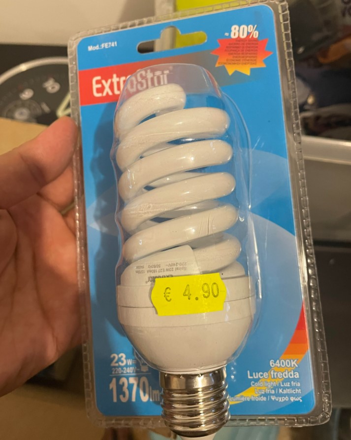

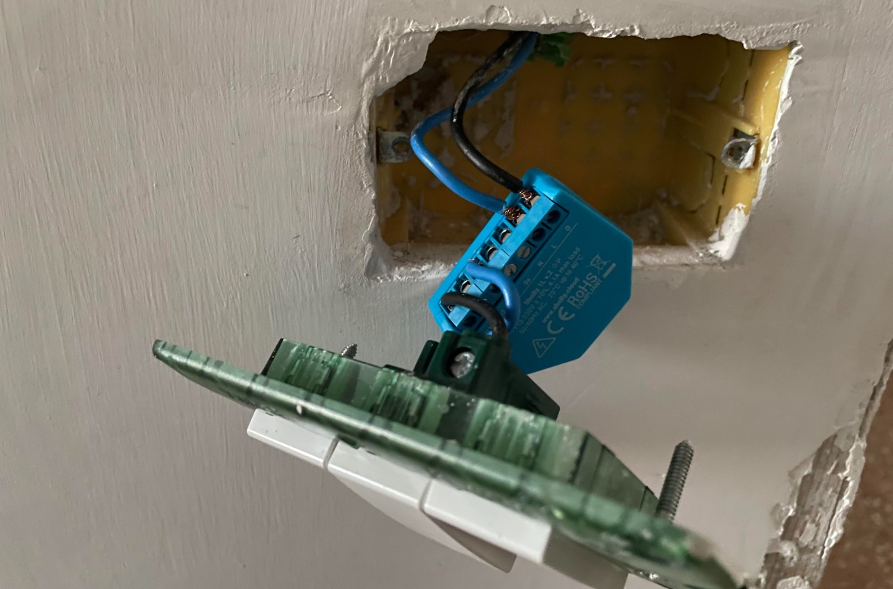

Vorrei installare un Drimmer compatibile con Alexa (IMG 1) che si chiama Shelly 1L (su Amazon è descritto come un dispositivo a cui non serve il neutro) nel frutto che vedete in foto (IMG 2)
In questo caso però occorre bypass, quindi ho prontamente acquistato uno Shelly 3EM e l’ho montato come si vede nella foto in basso.
Il problema però è che quando provo a montare il Drimmer nel frutto la lampadina o non si accende più o resta fissa indipendentemente se il tasto viene premuto o meno.
Qualcuno sa dirmi da cosa dipende questo difetto?

ma la lampadina è dimmerabile ?

Sto provando con questa lampadina, non è importante solo che sia superiore a un tot numero di wolt?
Ad ogni modo per ora potrei cambiare il bulbo e mettere una lampadina dimmerabile ma non c'è un sistema per renderle tutte dimmerabili?
Presto vorrò metterci un lampadario non vorrei avere questa schiavitù :(

quella sicuramente non è dimmerabile, devi prendere una lampadina a led dimmerabile,
se metti il dimmer al posto dell'interruttore e prendi lampadine dimmerabili hai risolto
il problema

Grazie Mariobrossh.. ero tanto fiducioso ma non ha funzionato.. : Blink :
Ho acquistato una lampadina dimmerabile come mi hai consigliato, ho montato il Dimmer nel frutto (come si vede in foto) e il bypass non l'ho mai mosso da come si vede nella foto sopra.. e niente l'interruttore semplicemente non funziona e la luce resta accesa fissa.
Dove sbaglio? :( è pubblicizzata come una cosa così semplice!

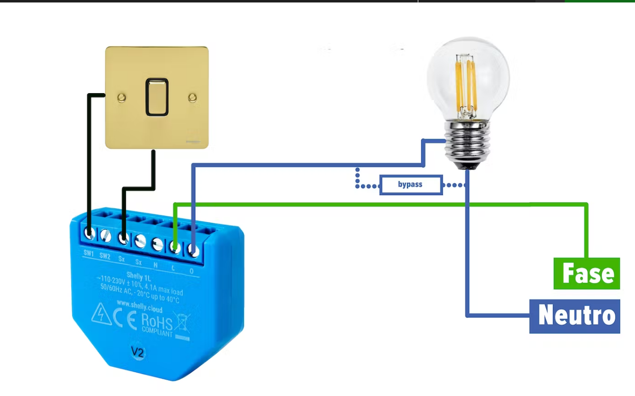

scusa ma tu vuoi dimmerare (regolare la luminosità) di una lampadina o vuoi solo che si accenda e spenga con alexa ?
Messaggi: 17225
Re: Installazione di Shelly 1L con bypass Shelly 3EM
in quest'ultima ipotesi lo schema di collegamento è questo in caso di mancanza del neutro
