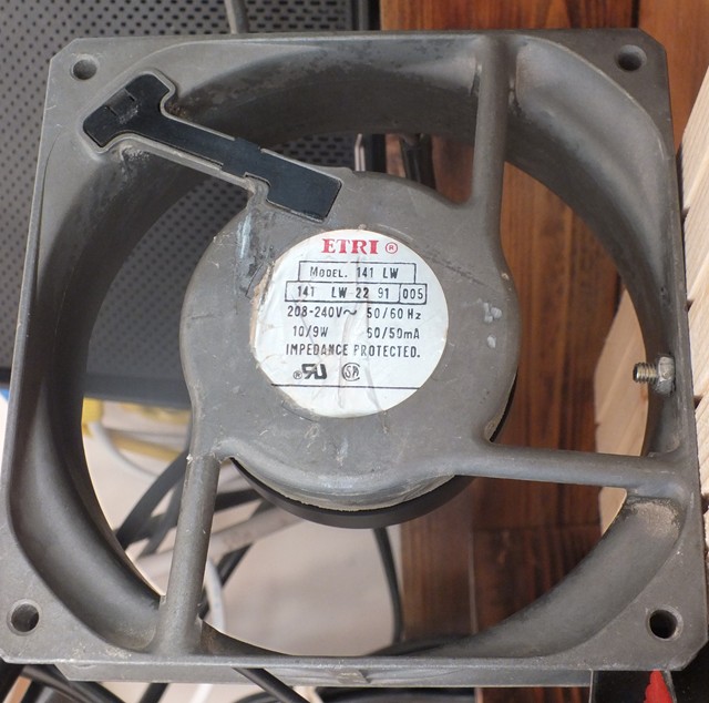

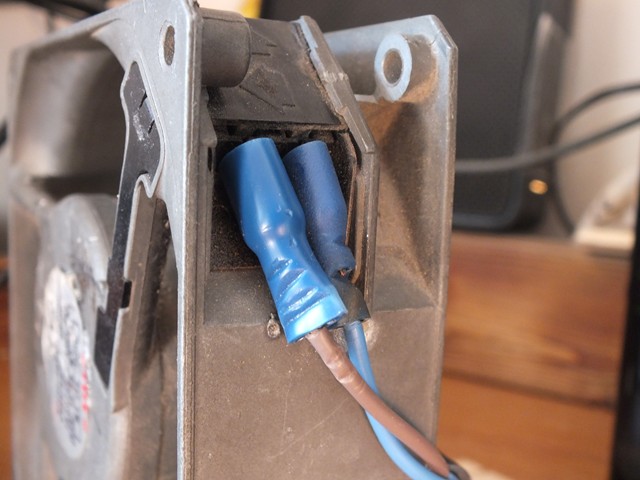

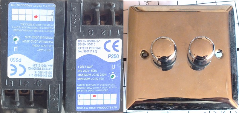

Salve,
ho questa ventola e questo interruttore con potenziometro - VEDI FOTO - , come devo attaccare i fili sia quelli che vanno verso la ventola sia quelli che vanno verso la presa di corrente?
Non ci capisco molto e, se qualcuno risponde, per favore sia molto CHIARO.
Ventole - RIDOTTE - 2.JPG (68.99 KiB) Visto 929 volte
Ventole - RIDOTTE - 1.JPG (98.09 KiB) Visto 929 volte
coppia - 2.JPG (91.82 KiB) Visto 929 volte

Umba ha scritto:Salve,
L'etichetta sulla ventola indica un consumo di 10/9 W; l'etichetta sull'interruttore indica un minimum load di 40W, se ne può dedurre che tra i due no c'è feeling, "questo matrimonio non s'ha da fare" : Smile :
