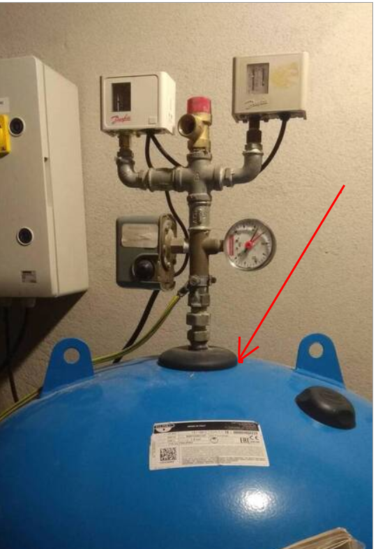

giovanni ha scritto:Metti una foto del sopra del polmone.
- IMG_20221022_100727 (1).jpg (40.46 KiB) Visto 1928 volte
Re: Vaso espansione sempre scarico
In passato ho avuto un polmone a membrana simile a questo che dopo alcuni anni non teneva più la carica. Alla fine scoprii che l'aria perdeva dal punto indicato dalla freccia:
Dopo averlo smontato completamente scoprii che la lamiera, in quel punto, aveva fatto molta ruggine dentro e la membrana non faceva più tenuta.
La soluzione fu di ripulire e levigare bene la zona dandogli sia il convertitore e poi lo smalto. Poi per sicurezza ci misi anche una guarnizione in silicone e per molti anni il vaso non perse più. Poi, con il passaggio all'inverter, non c'era più bisogno di un polmone di quella grandezza e lo eliminammo.
Quindi se fai la prova dell'acqua saponata sulla valvola, falla anche in quel punto dove ti ho fatto la freccia e poi facci sapere l'esito.
Quella indicata dalla freccia è una sorta di copertura in plastica filettata che non ho idea su come tirarla via per controllare sotto un eventuale perdita.
quella è una copertura in plastica. non serve a far tenuta. Riesco solo a svitarla un pò ma per tirarla via dovrei smontare tutti i raccordi sopra. se ci sono delle perdite, dovrò controllare sotto la suddetta (sulla parte metallica del vaso)
Si, la borchia nera è chiaro che non serve a far tenuta... ma se ci passi l'acqua saponata dalle parti e esce aria non è perché la borchia non tiene, ma perché non fa tenuta la membrana che c'è sotto. Comunque, quando hai fatto l'acqua saponata, passala dappertutto: sia nella valvola e sia nella sua borchietta nera e da tutte le parti della borchia grande, di lato e anche sul sopra, dove inizia la raccorderia verticale. Poi, d'altronde, se dalla valvolina non esce l'acqua significa che la perdita è per forza nei punti detti. A meno che, naturalmente, non perda dalla flangia sotto il vaso... quindi a far bene dovresti passare l'acqua saponata anche lì.
[quote="giovanni"]In passato ho avuto un polmone a membrana simile a questo che dopo alcuni anni non teneva più la carica. Alla fine scoprii che l'aria perdeva dal punto indicato dalla freccia:
Anche il polmone in oggetto perde dallo stesso punto. Ho provato a stringere la ghiera che tiene la membrana (sotto il coperchio nero). Se non tiene l'aria, credo che bisogna sostituire direttamente il vaso
Come detto più indietro, tu vedi l'aria uscire da sotto la flangia nera ma il male è all'interno del vaso. Difatti la membrana non poggia più su una superficie liscia ma su una superficie resa rugosa dalla ruggine che ha attaccato il metallo. Quindi, o cambi tutto il vaso o lo smonti ed effettui un risanamento della lamiera. Io nel mio levai accuratamente tutta la ruggine, lisciai la lamiera e poi ci passai il convertitore. A quel punto lo riverniciai con una vernice poliuretanica bicomponente e, per aumentare ulteriormente la tenuta, ci misi una rondellona di silicone e riavvitai il tutto.
Poi sotto la flangia ci spalmai del silicone acetico per impedire all'aria di entrare, in modo tale che anche a polmone sgonfio l'aria da fuori non sarebbe entrata, innescando ancora il fenomeno della corrosione.
Morale della favola è andato avanti 7 anni, fino a quando abbiamo messo le pompe ad inverter e (lì bastavano solo due polmoncini da 15lt) l'abbiamo rottamato.
Quindi, come vedi, se vuoi recuperarlo lo puoi fare, altrimenti l'alternativa è cambiarlo.
