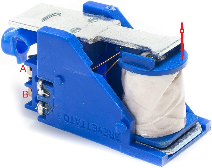

O non arriva corrente oppure, se questa arriva, dipende dalla bobina. Quindi fatti premere il pulsante da qualcuno e con il tester guarda se arriva corrente. Il tester lo devi mettere a Volt corrente alternata, alla scala più bassa. Se la corrente arriva, sei certo che dipende dalla bobina e basta cambiarla.
Re: Elettroserratura cisa portoncino non apre più
Sulla tua serratura c'è il pulsante di apertura incorporato o è quella senza pulsante e questo è posizionato altrove? Nella parte posteriore della serratura c'è una vite di regolazione, se la corrente arriva ma la serratura non apre regola quella, serve per avvicinare o allontanare il magnete. Come ti ha detto Giovanni, L'alternata devi misurarla su A e B col circuito chiuso, cioè con un pulsante premuto, quello in casa o, se presente, quello nei pressi del cancello. Un altro inconveniente che può verificarsi è l'abbassamento del cancello per usura dei cardini e la serratura non riesce a scorrere liberamente.
