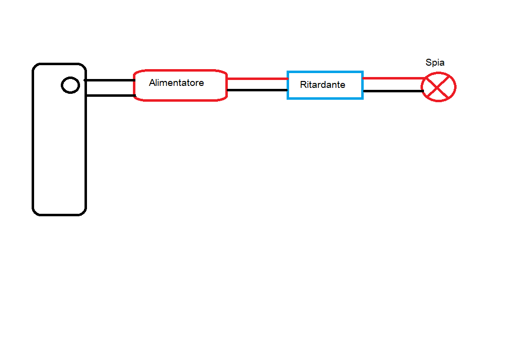

se hai un po' di dimestichezza con l'elettronica ti spiego quali sono i passaggi fondamentali:
- per prima cosa devi collegare un modulo come questo per raddrizzare la tensione sul cicalino e portarla a 12 V
- se vuoi collegare direttamente la spia luminosa ti basterà collegare all'uscita del predetto modulo
una spia luminosa come questa
- se invece vuoi ritardare lo spegnimento della spia per N secondi regolabili dovrai interporre tra la
la spia e il modulo di alimentazione quest'altro modulo ritardante
in pratica lo schema di collegamento è questo

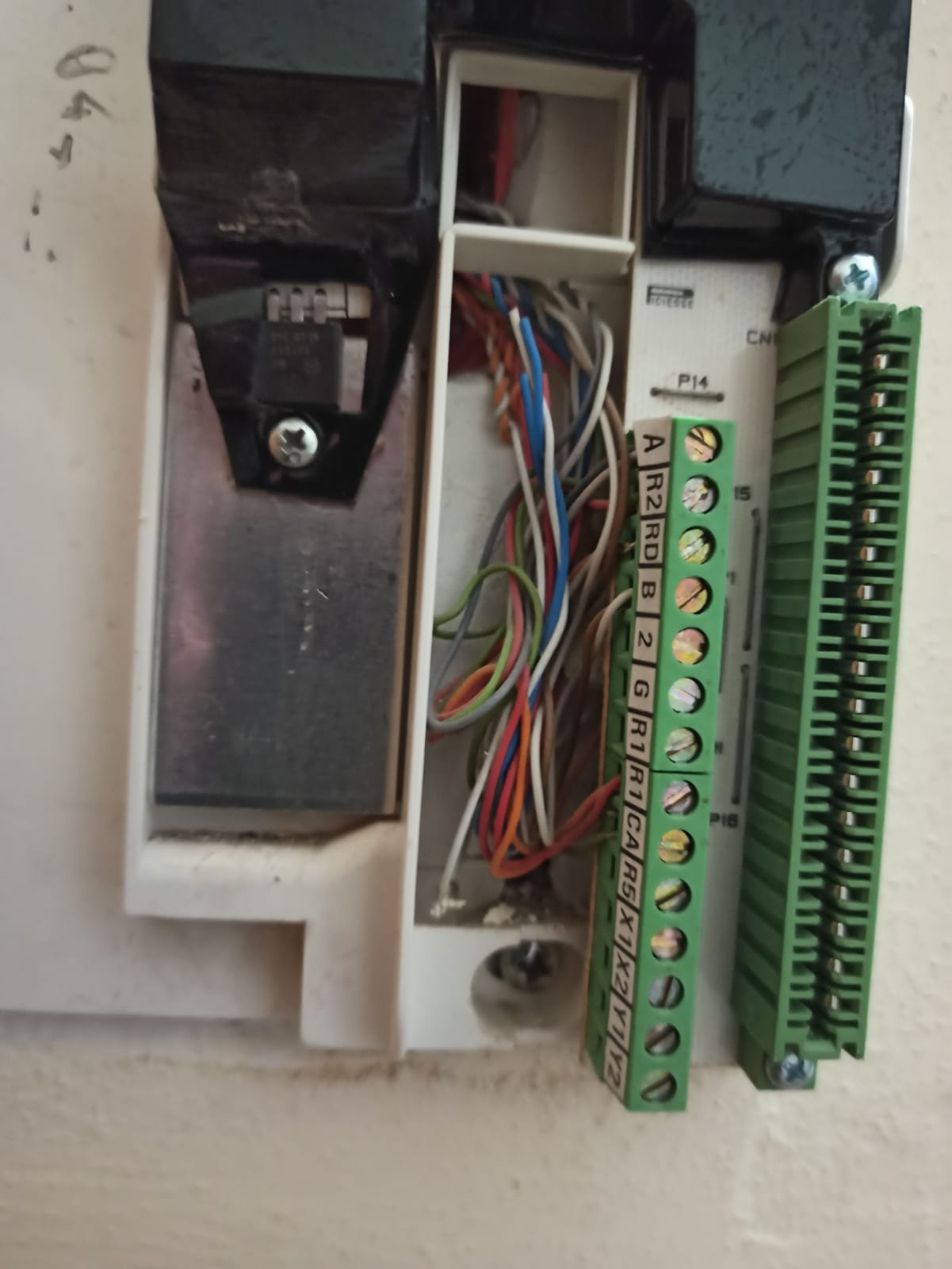

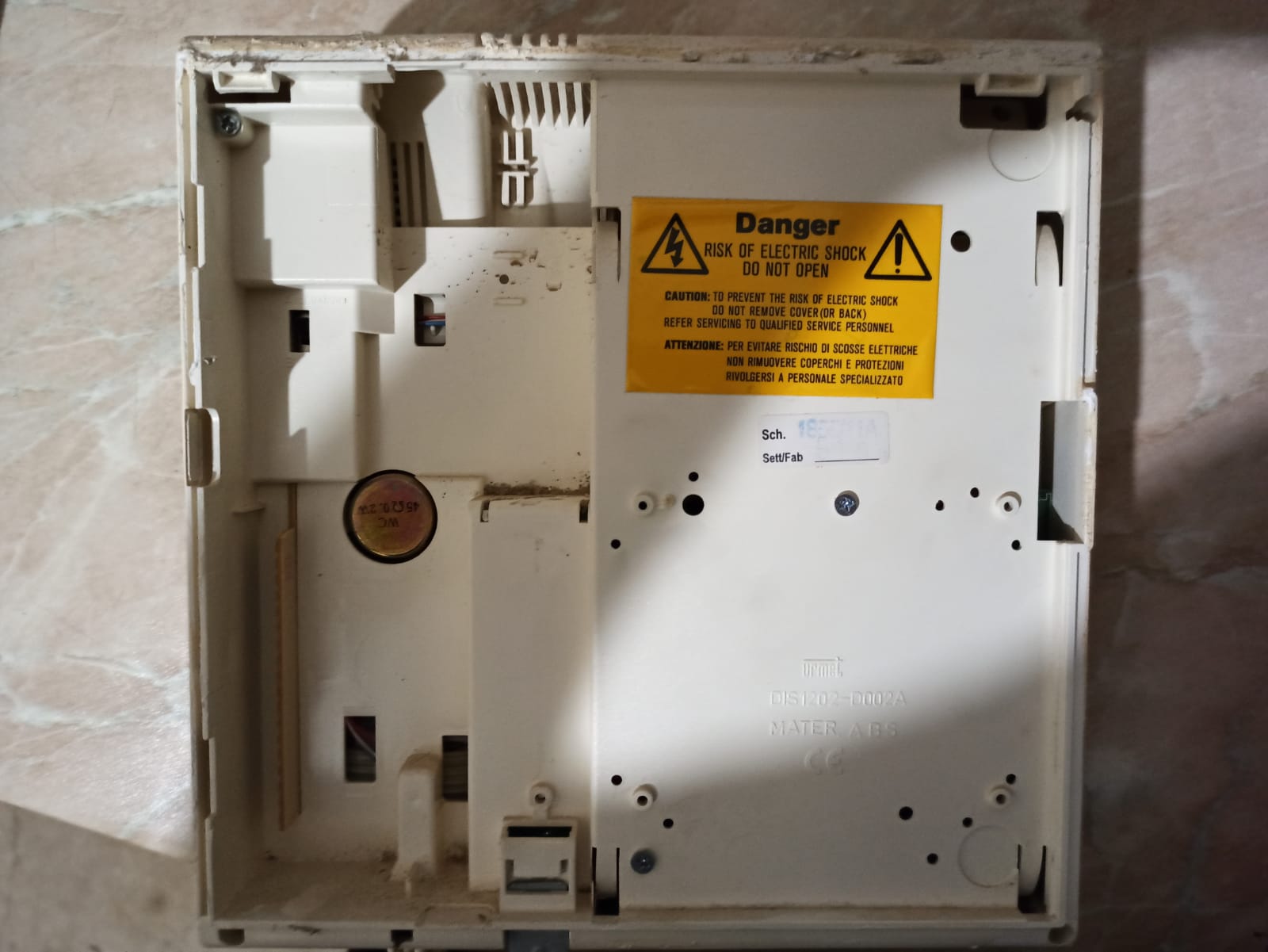

Dimestichezza, non ne ho mai avuta, cercavo di capire se posso farlo anche da neofita....ti mando le foto dell'unità ricevente.... se devo inserire una scheda da cui far partire un filo fino ad una spia ben visibile....in pratica per il momento ti ringrazio...
Messaggi: 17917
Re: Spia luminosa videocitofono Urmet Domus modello K-Steel
se quello è un video citofono le cose si complicano perché se non
sbaglio al posto del cicalino hanno un altoparlante, ci vorrebbe lo schema
elettrico
