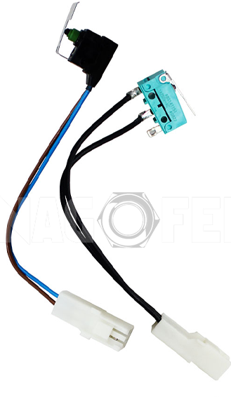

Ti dico subito che non sono un esperto di caldaie, però ti posso dire che con una vecchia caldaia avevo un problema molto simile al tuo.
Praticamente non partiva perché l'interruttore che chiudeva il contatto dell'accensione, aveva la lamella che aveva perso elasticità, quindi mi succedeva che se armeggiavo sulla caldaia ripartiva. Non conosco la tua caldaia qundi non saprei dire dove si trovi esattamente, ma considera che era un interruttore come uno di questi:

Non sai cosa è esattamente? cioè io scoperchio la caldaia e riprende a funzionare,mistero....
Messaggi: 17900
Re: non viene acqua calda, ci risiamo Caldaia Ferroli F24
forse c'è qualche falso contatto, controlla tutti i connettori anche quelli del
microswitch indicato da roby pulendoli con uno spray per contatti
