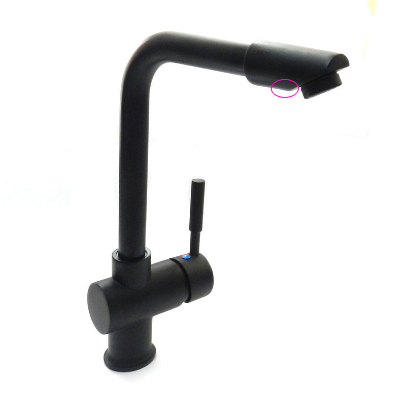

ho questo miscelatore:
il cui ugello terminale ha un piccolo foro di un paio di mm.
Il ricambio è introvabile, ho cercato online ed anche in negozi fisici, o meglio ne esiste uno simile (usato per accorciare la canna) ma per le canne di diametro 18, mentre la mia è 23.
Non volendo sostituire l'intero rubinetto ho provato a chiudere la falla con del silicone, spalmato dall'interno con spessore di circa 2-3mm, pensando che fosse risolutivo, ma l'acqua trasuda lo stesso, anche se in maniera trascurabile.
Potrei continuare ad usarlo così, ma magari esiste un modo od un prodotto che potrebbe andare meglio del silicone, o magari qualcuno sa per miracolo dove trovare quest'ugello di ricambio. Ho chiesto dove l'ho comprato ma il produttore non fornisce ricambi.
La zona del foro è evidenziata dal cerchio rosso.

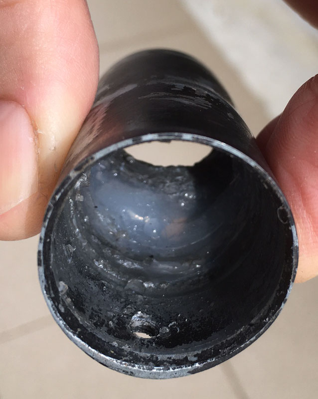

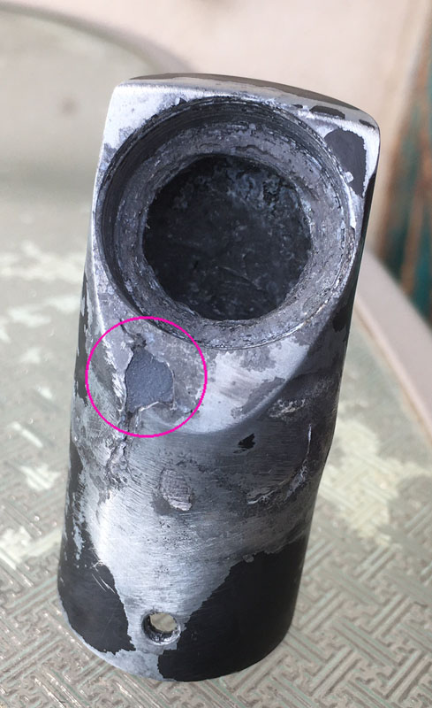

@enrico
è metallo, ecco le foto, cerchiato di rosso dall'esterno si vede il buco con ancora il silicone, e dall'interno si vede il silicone e la zona più chiara che è il buco:

per la posizione del foro escluderei la soluzione del grano passante, è in una zona inclinata e tra l'altro il metallo è sottile.
per quanto riguarda il bicomponente, potrebbe andare bene l'acciaio liquido?
Anche per la soluzione bicomponente la difficoltà sta nel poterlo stendere bene, sia per la posizione che per la difficiltà di infilarci le dita.
Tra l'altro, per mettere il bicomponente dovrei rimuovere il silicone e poi rendere la superficie (interna) pulita per far si che attecchisca bene, altra missione difficile...
grazie a tutti, saluti

aisenauer ha scritto:debordare fuori intendi applicarlo dall'interno suppongo.
Guardando meglio la cerchiatura che hai fatto sulla foto, si vede che non è solo un buco isolato ma ci sono anche due belle setolature. Quindi occorre allargare tali cretti, per far sì che lo stucco possa penetrare per almeno un paio di mm. E questo è anche è motivo per il quale di dicevo di fare sulla parte esterna un soprosso che prendesse tutta la zona esterna di almeno 1mm di spessore. Tanto, viste le condizioni in cui versa il pezzo, non credo che peggiorerai molto l'estetica se nella zona ci viene un poggetto rialzato.

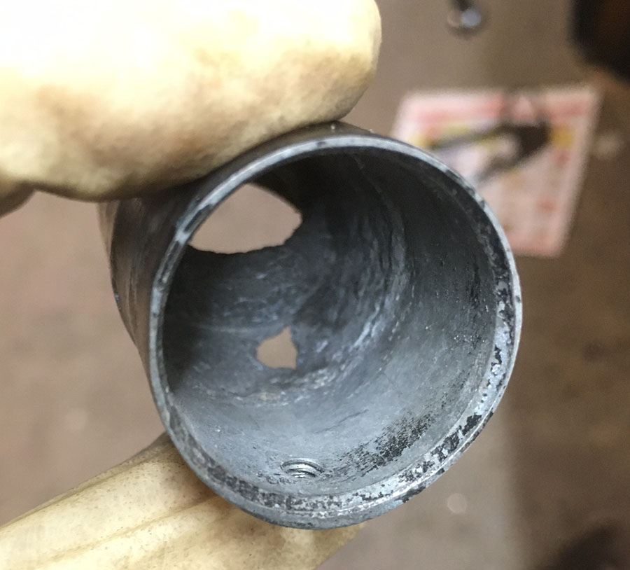

visto l'irrisorio spessore del metallo in corrispondenza ed attorno al foro non me la sono sentita di allargarle, temevo di aprire un traforo.
Pulito tutto con antisilicone ed alcool, la superficie che vedete in foto era irregolare anche prima di mettere il silicone, forse per corrosione superficiale.
Ho messo il bicomponente, come detto la difficoltà sta nello spalmarlo come si deve, la zona col foro/crepa si raggiunge solo col dito ed la parte interna del bordo filettato (dove si avvita il rompigetto) complica la situazione formando un angolo acuto col resto della superficie.
Lo stucco cmq è fuoriuscito esternamente.
Attendo che si asciughi e domani provo per vedere se tiene o trasuda ancora.
