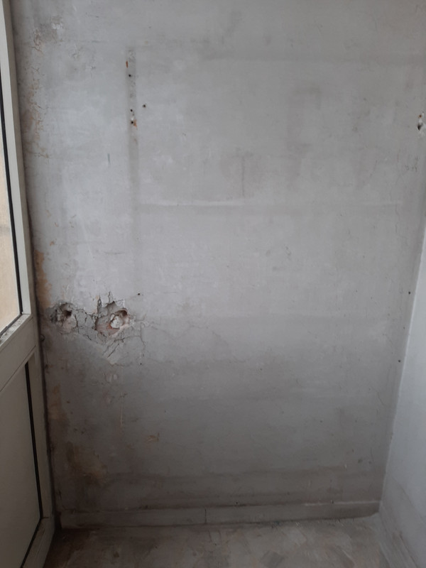

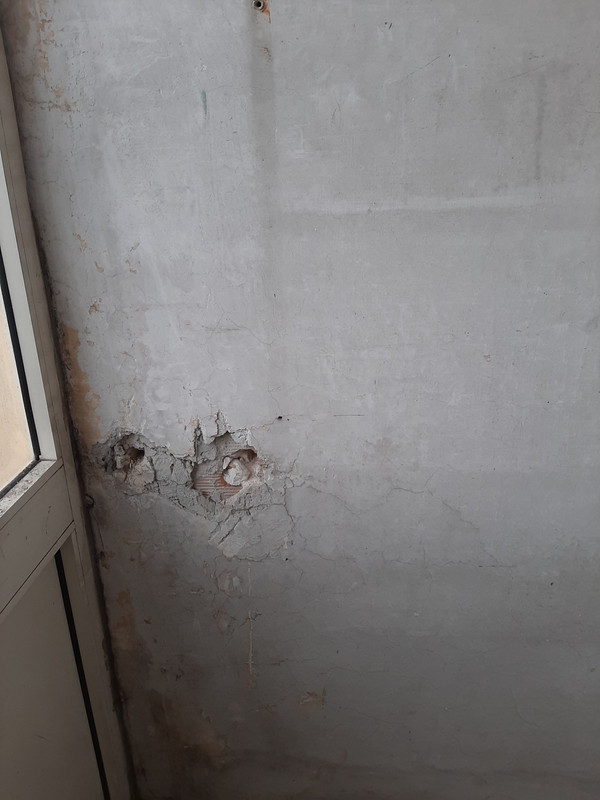

nello stanzino veranda devo smontare la classica scaffalatura e sostituire lo spazio con un mobile che sia però ben aderente al muro.
il problema è che parte della parete presenta dei buchi.
quello che vorrei sapere dai più esperti è se occorre prima un lavoro di muratura oppure posso applicare qualche materiale resistente al muro
le immagini allegate vi mostrano la condizione della parete
https://i.postimg.cc/k5KJyfry/Parete.jpg
https://i.postimg.cc/9MLvP7fp/Parete-2.jpg
Re: decorazione e lavori interni
Ciao.....bah potresti ridare una intonacata generale e avere una parete come nuova....ti basta un pò di preintonaco per chiudere tutto tipo KC1 e poi rasi con uno ZL25....magari ecco essendo poco da riempire, potresti chiedere magari a qualche cantiere in zona se ti da 2 pugnetti in modo da acquistare solo la finitura finale per rasare tutta la parete....ad ogni modo se acquisti tutti e 2 i prodotti con un 25 € circa dovresti uscirne, il problema è (25 kg di materiale...dopo che ci faccio?? :D )

ma dopo aver intonacato, la parete dovrebbe essere abbastanza dura poi o da appoggiare un mobile oppure effettuare dei fori ol trapano per inserirci dei fisher ed ancorare lo stesso mobile?
