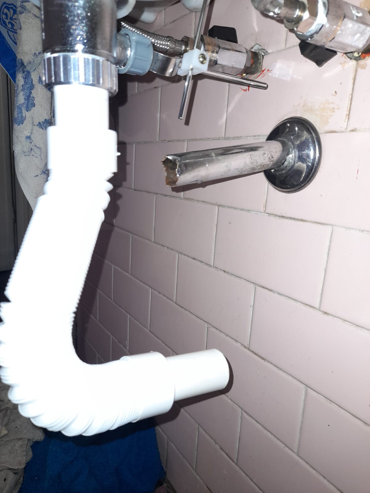

Buongiorno,
in un bagno molto vecchio ho sostituito i rubinetti a manopola con un miscelatore. La parte inferiore della piletta, in uscita sotto il lavandino, è da un pollice e un quarto 1'' 1/4.
Ho comprato un adattatore per l'uscita della piletta per adattarla al vecchio sifone, ma lo scarico perde leggermente, perché lo scarico al muro risulta troppo alto (andrebbe bene se alzassi leggermente il lavandino, ma non voglio): riesco a montarlo ma il tubo dal sifone allo scarico del muro risulta leggermente inclinato verso l'alto e perde un po'.
Allora ho comprato un sifone da 1'' 1/4. Non riesco tuttavia ad adattare l'uscita del sifone allo scarico nel muro, anche con guarnizioni in gomma e fascette perde un po'. Non trovo assolutamente nessun riduttore o simili misura 7/8.
Allego foto.
Avete soluzioni da suggerire?
Grazie,
Chiara
WhatsApp Image 2022-11-18 at 12.45.23.jpeg (124.99 KiB) Visto 862 volte

Puoi misurare in mm il diametro esterno del tubo cromato attaccato al muro e di quello di plastica che viene dal lavandino?
