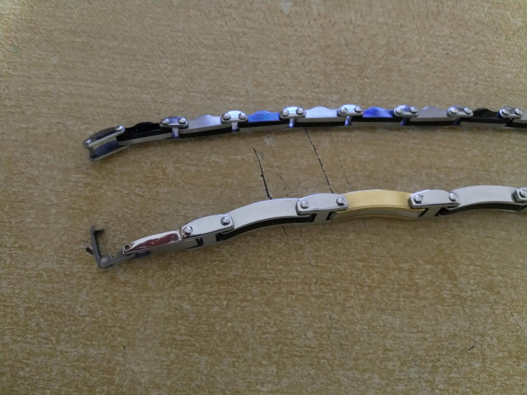

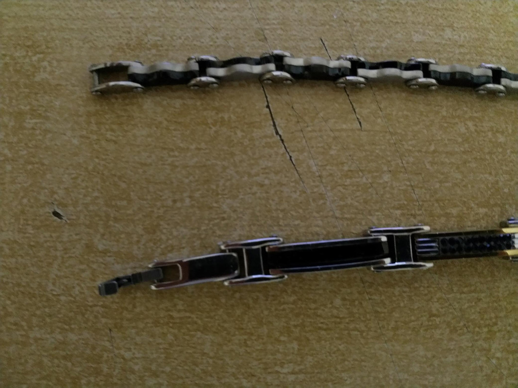

Ciao a tutti
per togliere i rivetti a questi due bracciali(per accorciarli)uso uno utensile multiuso?ma dove si trovano e come si chiamano questi rivetti?vorrei fare tuto da me e non sò se esiste un kit di varie misure di rivetti per bracciali.Grazie per l'aiuto :oops:
