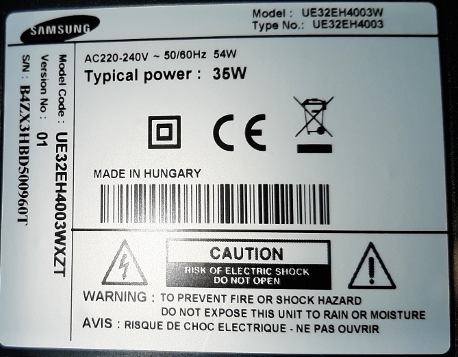

posta il modello del televisore

mariobrossh ha scritto:posta il modello del televisore
Eccolo, poi faccio anche la foto del dietro:
