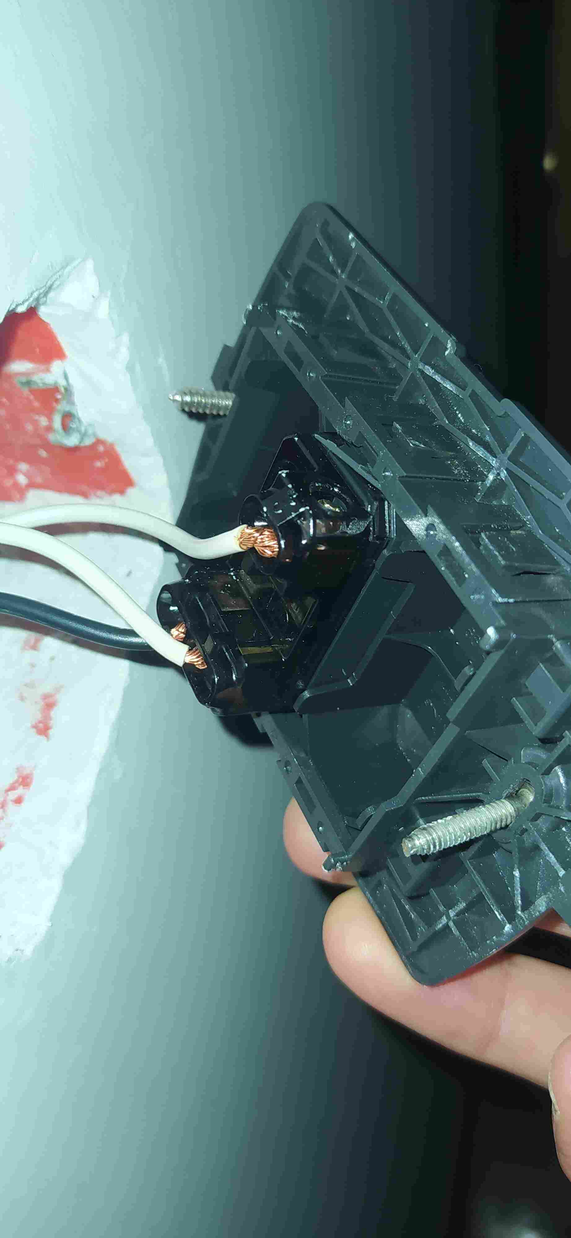

Ciao, posto le foto dell'interruttore del corridoio di casa che da alcuni mesi non funziona.
Nonostante abbia cambiato la lampadina non si accende.
Potreste guidarmi nel capire quale potrebbe essere il problema?

Quello è un deviatore, il che vuol dire che c'è almeno un altro comando da qualche parte con il quale puoi accendere la luce.
A volte poi il problema può essere il portalampada

Come dice giustamente Red Max, quello è un deviatore, ed essendoci attaccati 3 fili probabilmente c'è un altro deviatore che ti dovrebbe permettere di accendere quella lampadina.
E' Così?
Potrebbe essere rotto anche il deviatore, per questo sarebbe utile capire se c'è un altro deviatore per sapere se usando l'altro (provando a tenere questo prima in una posizione e poi nell'altra) si riesce ad accendere la lampadina oppure no.

All'altro capo del corridoio ci sarà l'altro deviatore. Io controllerei prima che la lampadina sia buona, (nuova non vuol dire efficiente) che sia ben serrata nel portalampada , che questo non sia danneggiato e che entrambi i fili siano ben serrati nei suoi morsetti. Se hai un tester puoi controllare la continuità del circuito col tester in ohm e la CORRENTE STACCATA.

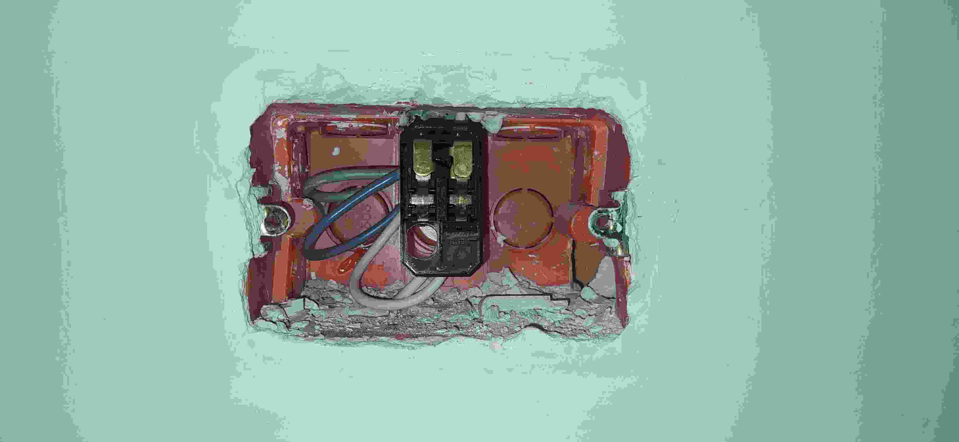

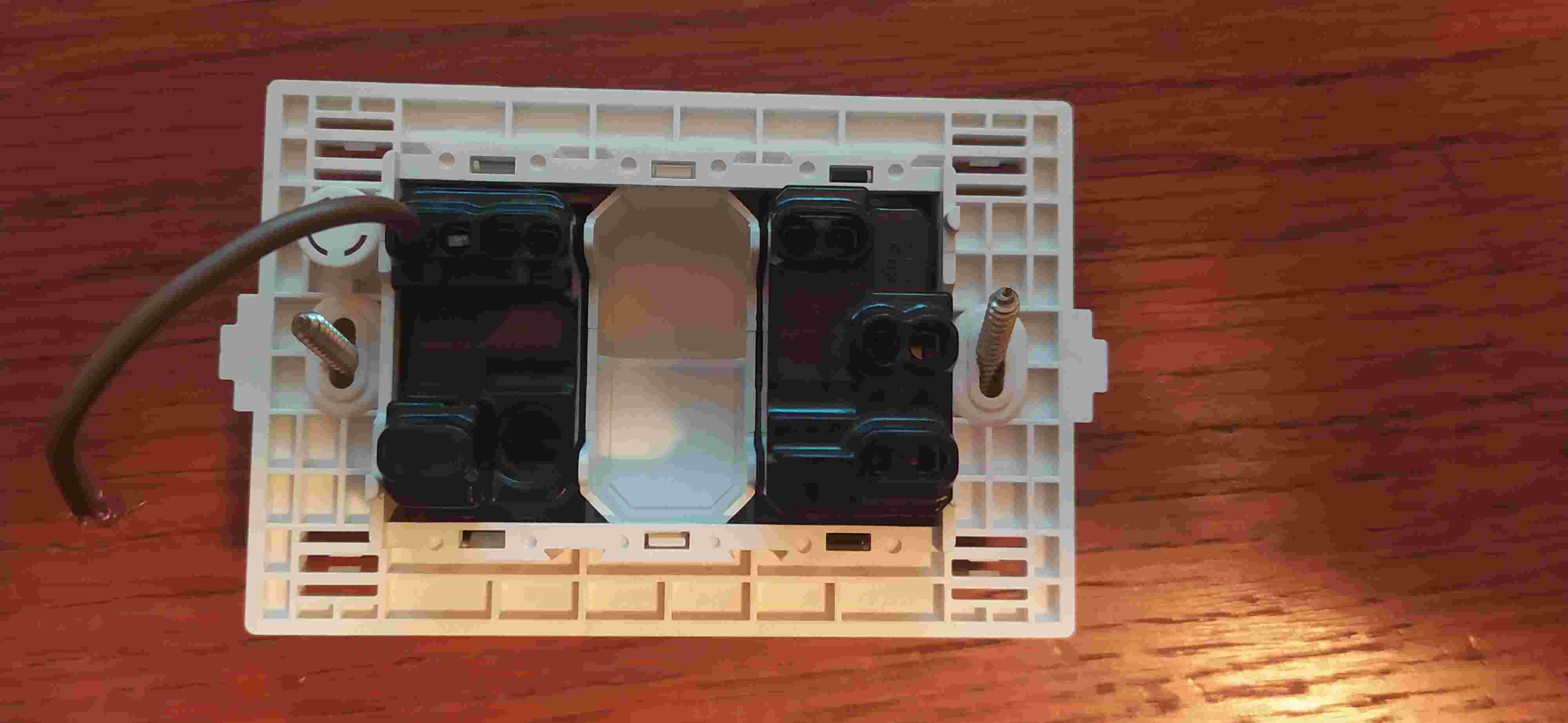

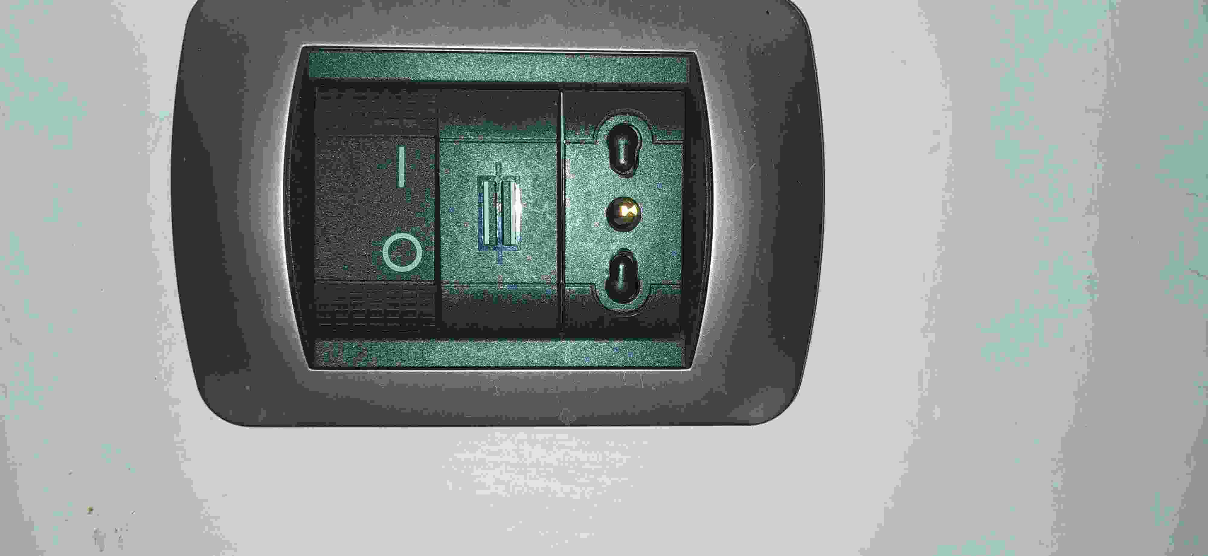

sul corridoio ci sono altre due prese dove allego foto. Una mi sembra un deviatore ma e' vuota, infatti se clicco il pulsante
non da' segno di click. Altra e' un interruttore che se lo passo da 0 a 1 e viceversa non fa funzionare lo stesso la lampadina.

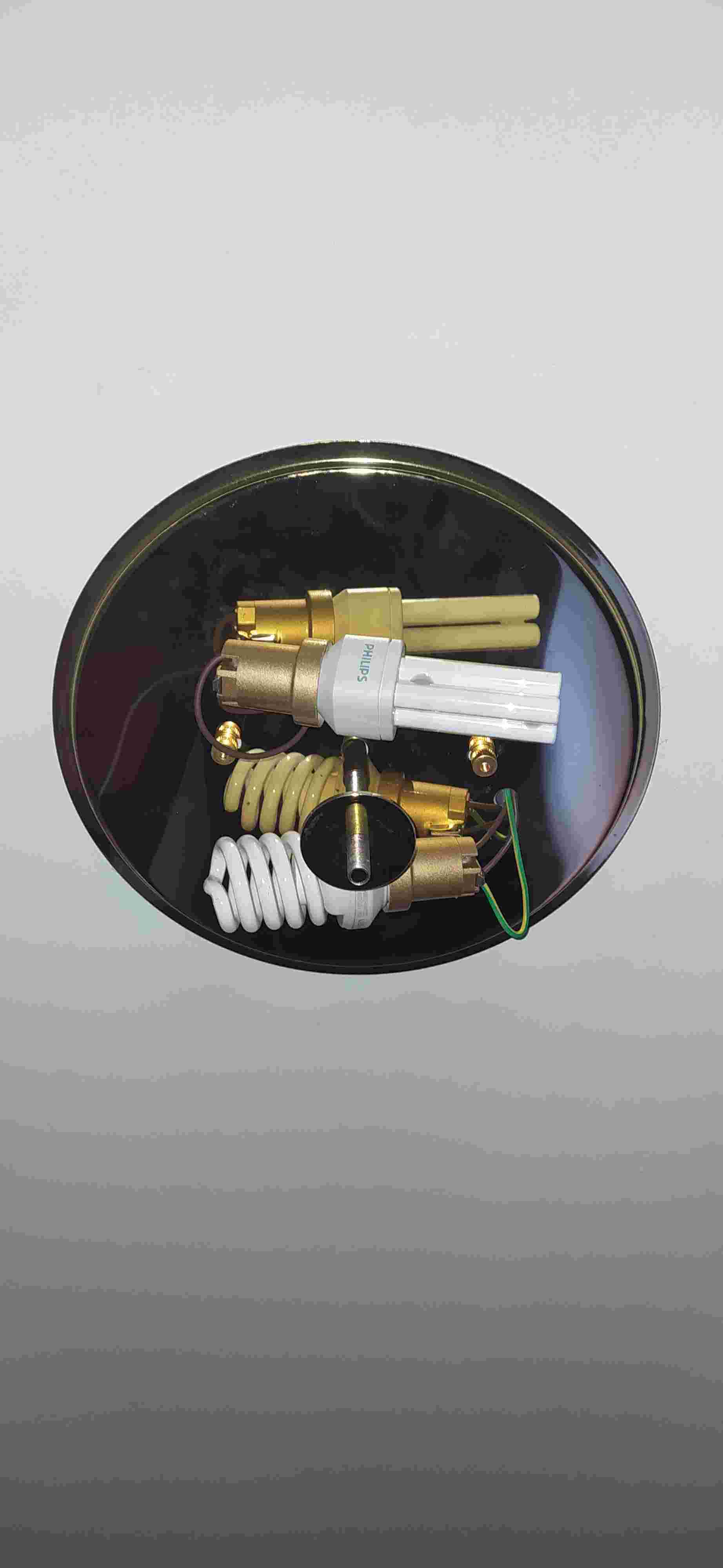

Allego anche foto del lampadario senza coperchio.

No attenzione quella non è vuota contiene un deviatore rotto con parti sotto tensione esposte.
E' molto pericoloso, devi staccare la corrente e sostituirlo
potrebbe essere un invertitore se hanno previsto di comandare l'accensione da tre punti diversi

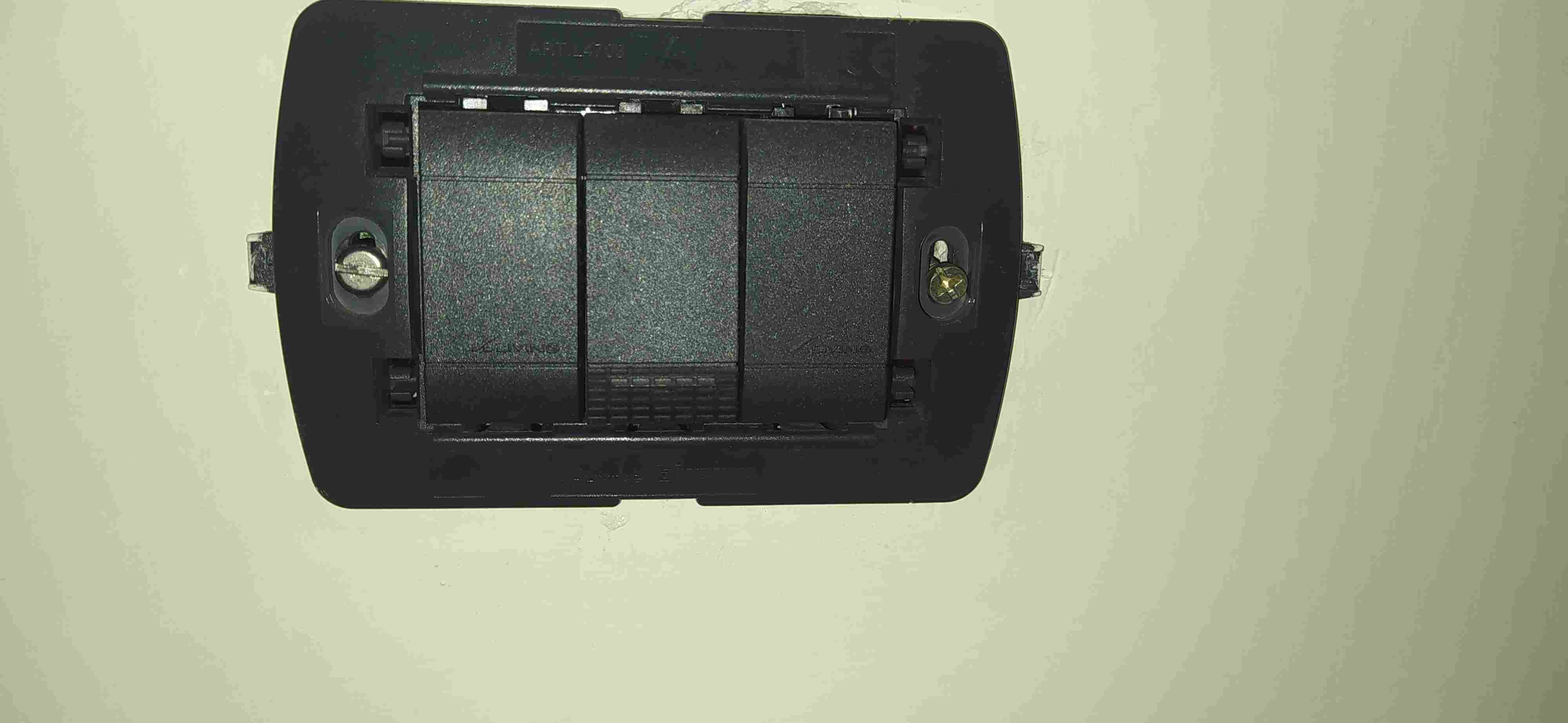

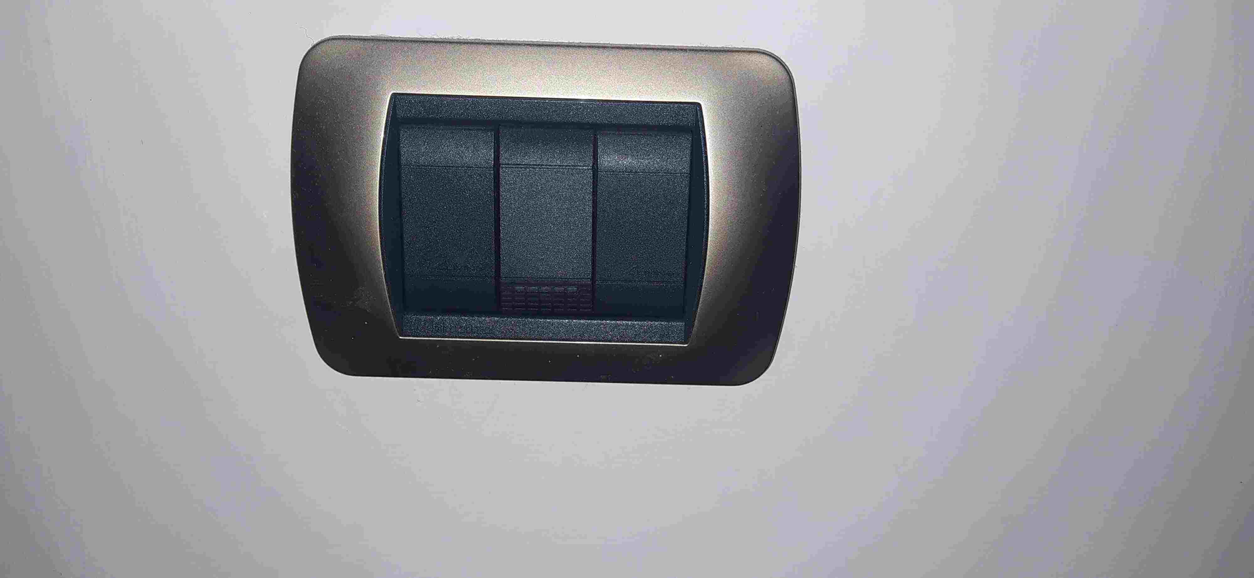

il corridoio solitamente si accendeva da soli due punti. Ho trovato tra i residui bticino foto di una placca con a sinistra
credo sia interruttore o deviatore a destra presa con 3 buchi. Riuscite a dirmi se immagine di sinistra e' deviatore?

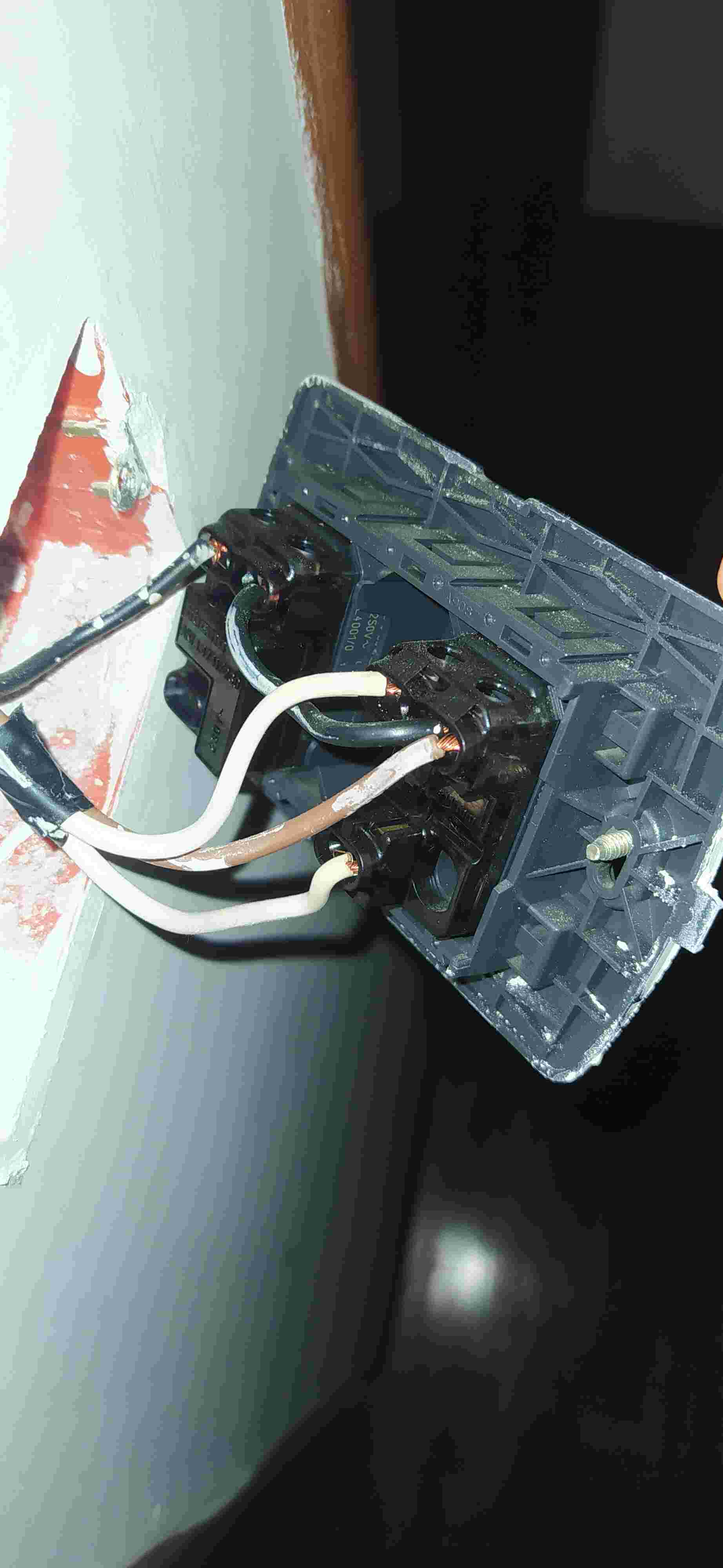

andando sull'altra placca vedo che anziche' tre fili ce ne sono 4.
Si tratta lo stesso di un deviatore? Foto allegata
Messaggi: 2536
Re: interruttore luce corridoio casa non funziona
Quello con quattro fili è un invertitore. Devi cambiare il deviatore rotto.

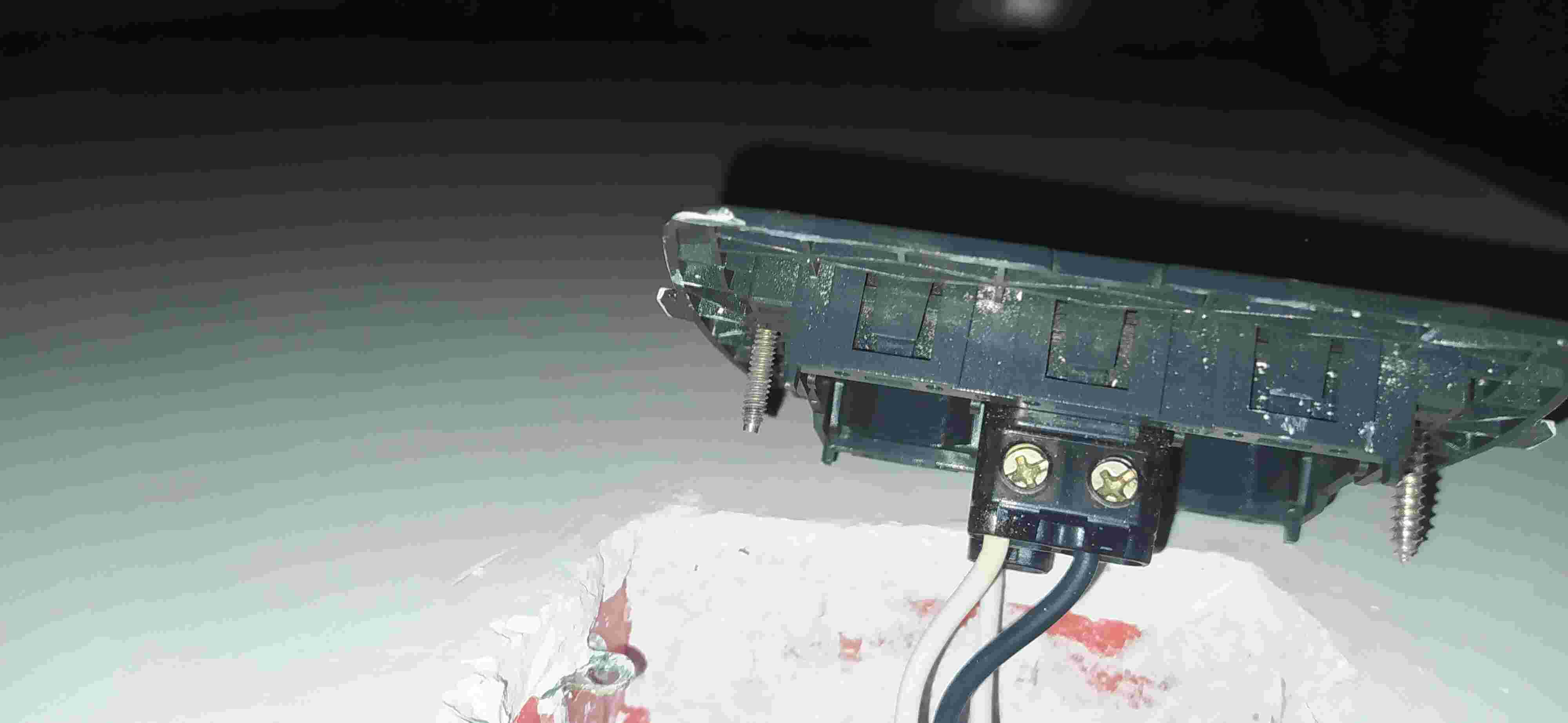

Se hai un filo abbastanza lungo, proverei a ponticellare il filo nero della foto3 col filo bianco della foto2. Se sul lampadario è tutto ok si deve accendere. In tal caso bisogna provare, col tester, deviatori e invertitore.

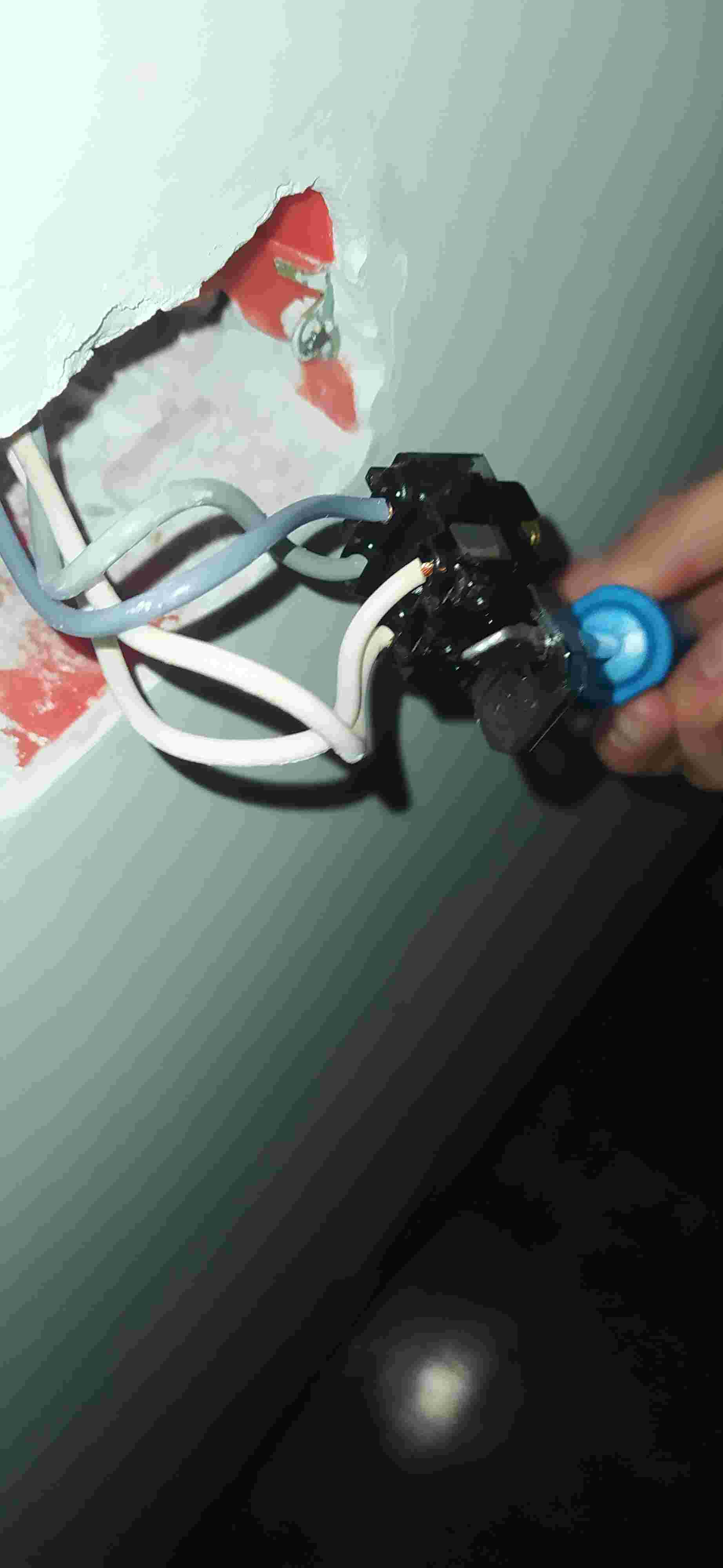

via llego foto dei due deviatori, uno ha collegato anche un interruttore che funziona.
Mi sapreste spiegare meglio come fare il ponte?
