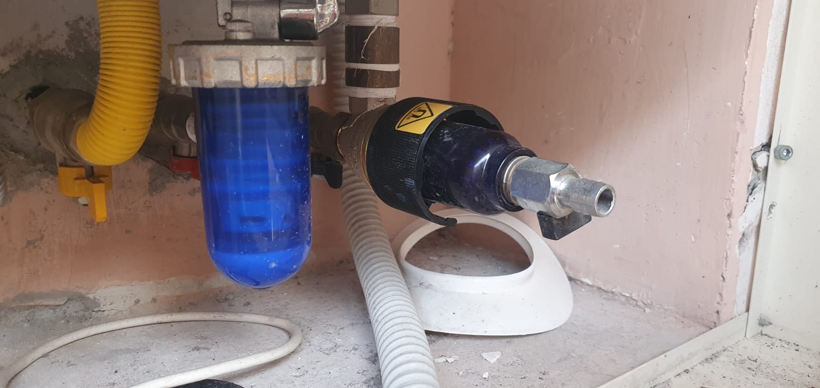

Salve
come pulire il mio filtro magnetico defangatore sotto la caldaia a condensazione?
quali valvole devo chiudere?
a che serve la valvoletta nera sulla sua punta?
Grazie mille

La leva nera dietro al defangatore ,. E quella sulla mandata ad estrema sinistra , ma se questa non fosse presente , non chiudere niente e fai scaricare la caldaia attraverso il rubinetto posto sulla uscita del filtro . Poi a pressione 0 apri il defangatore e. Lo pulisci .
Ultimato il lavoro ricarichi l'impianto a pressione .

non ho capito nulla, l'unica cosa che so di questo filtro e che non si deve togliere pressione perché i magneti sono esterni
la valvola nera è il ritorno verso l'impianto, la rossa è il carico acqua della caldaia, la gialla il gas
se ho studiato la cosa correttamente dovrei solo togliere i magneti e chiudere il ritorno dell'impianto, aprire la valvoletta del filtro senza modificare la pressione dell'impianto raccogliendo lo schifo poi richiudere la valvoletta ma vorrei una conferma
