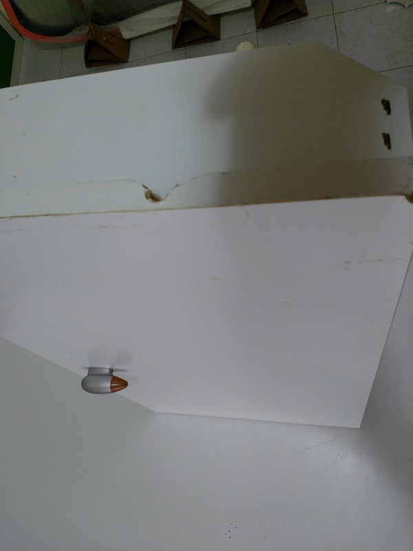

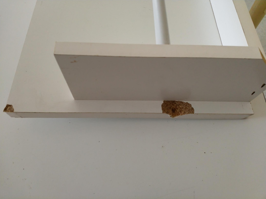

Ciao a tutti

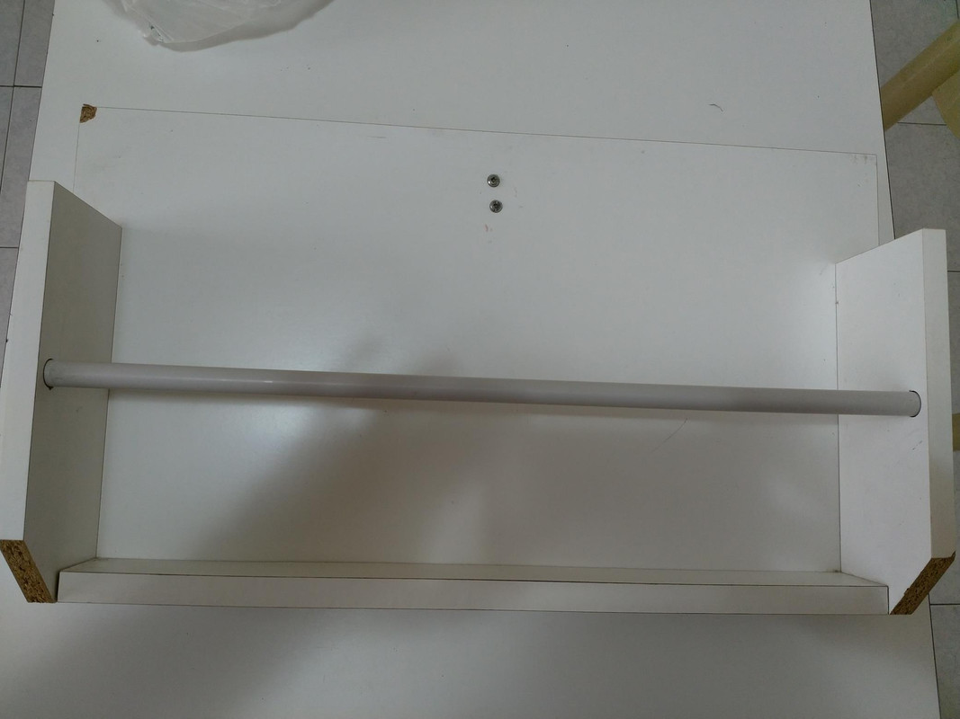

ho questo cassetto che dovrei riparare(vedi foto).Cosa mi consigliate di usare affinchè ,quando si avvita la ''spina'' di plastica,non esca e tenga bene?grazie mille : Razz :
Re: Cassetto scarpiera basculante da riparare
Non si capisce bene (almeno io non ci arrivo) quale sarebbe il cassetto e la parte che va sopra alla spaccatura. Puoi mettere una foto più esplicativa? Magari del cassetto completo?
Messaggi: 17878

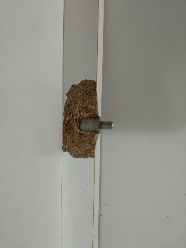

l'ideale sarebbe di fare un tassello di legno massello duro (faggio, noce, rovere, iroko ecc.)
e poi forarlo ma per farlo ti servirebbe una fresatrice verticale, altrimenti puoi fare un
impasto di colla e segatura e pareggiare il danno e poi forare

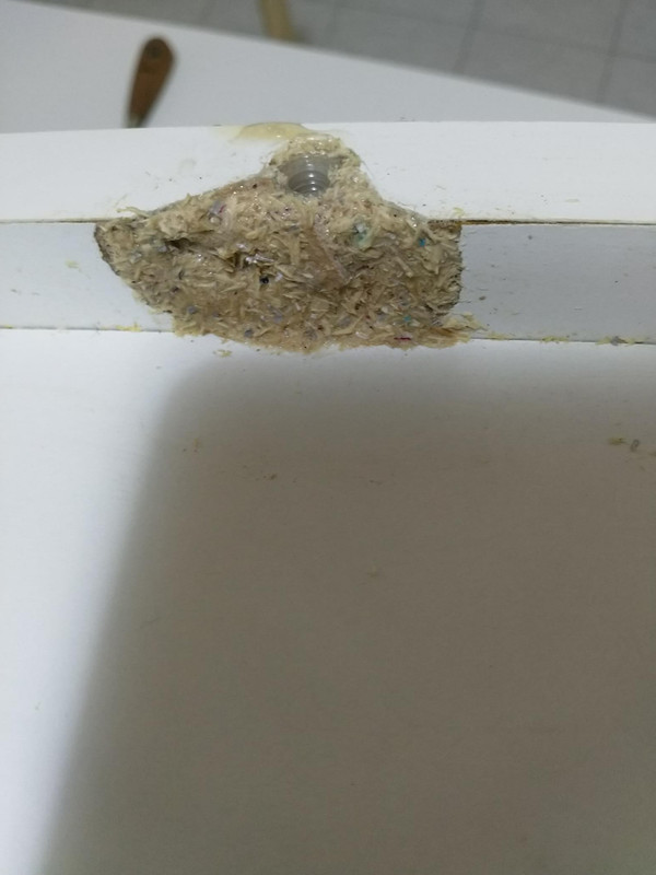

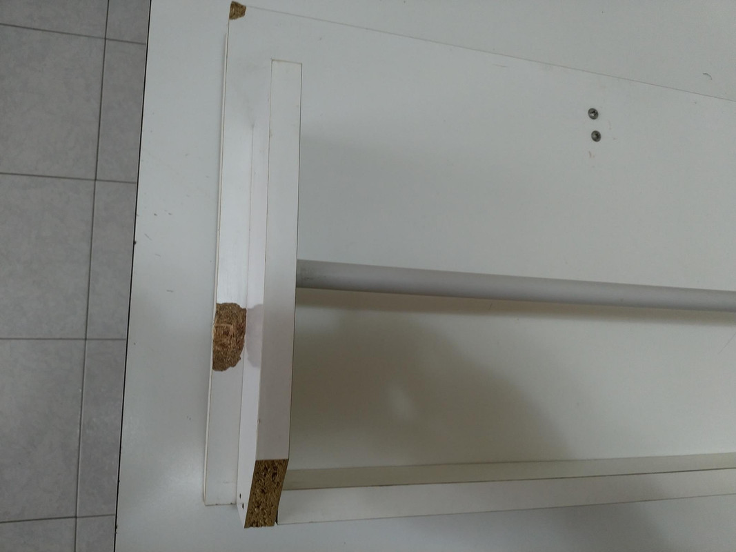

eccovi altre foto e di come dovrei mettere il piolino:
,mi interessa che tenga bene,potrebbe andare quindi segatura e vinilica?
Messaggi: 17878
si ma ci impiegherà qualche giorno per asciugare bene

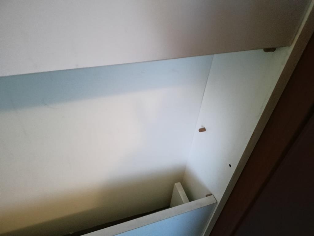

Ciao zio Mario
allora,il cassetto sembra asciutto,domani che dici,metto uno strato di colla vinilica per il legno che mi copre,o solo stucco bianco?è un posto un pò umido dove andrebbe il casetto sella scarpiera,un bagno.Inoltre,il cassetto,per meterlo,devo tirare fuori la scarpiera,smontare un lato ,mettere il cassetto e poi rifissare il lato smontato? : Rolleyes :
Messaggi: 17878
puoi usare anche del semplice stucco bianco per muri, di solito
quel sistema prevede dei perni retrattili da un lato altrimenti
inserisci prima da un lato e poi fai leva con un grosso cacciavite
dall'altro sfruttando l'elasticità del fianco

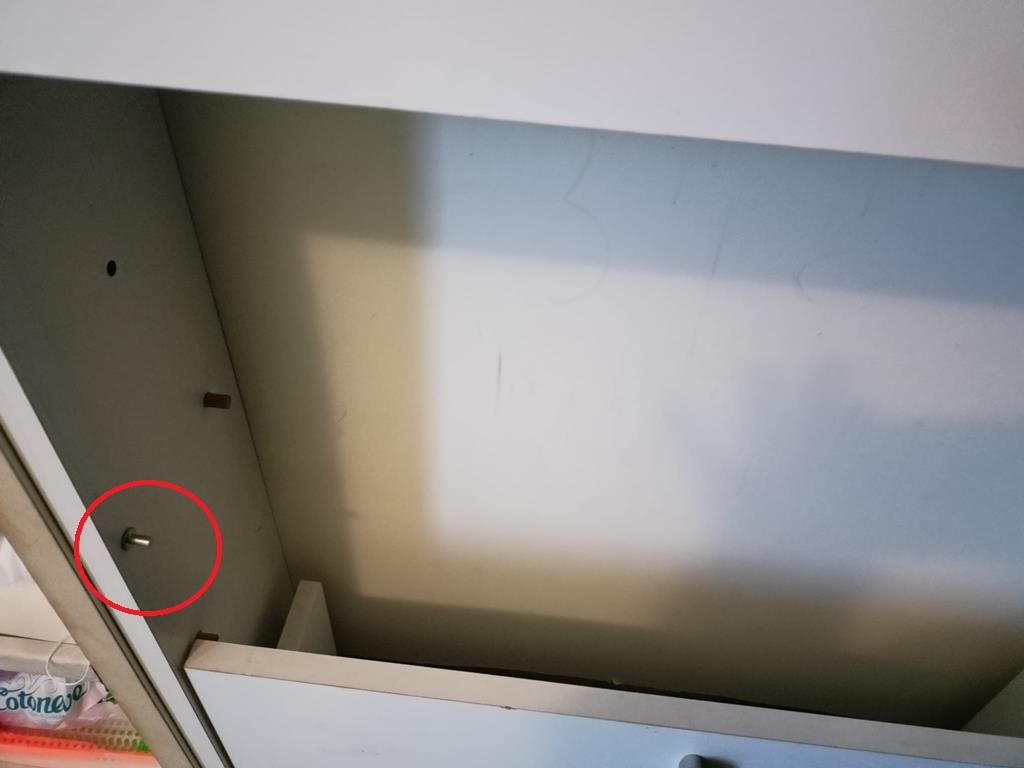

ecco comè a scarpiera
Messaggi: 17878
ma è questo il perno dove ruota l'anta ?
perché se è fisso devi fare come ti ho spiegato sopra
Lupo83
Messaggi: 3079
Messaggio da Lupo83 »
si è quello il perno,ma non è fisso,si può rimuovere :shock:
quindi,come sopra vuo dire che uso un cacciavite piatto grosso per allargare?
Messaggi: 17878
e si, controlla che ci sia abbastanza elasticità per farlo entrare, non forzare
troppo perché il truciolare è quello che è : Frown :
Lupo83
Messaggi: 3079
ok,se non dovessi riuscirci con il cacciavite,non mi rimane che smontare una parte laterale,esatto?
Messaggi: 17878
se è smontabile si
