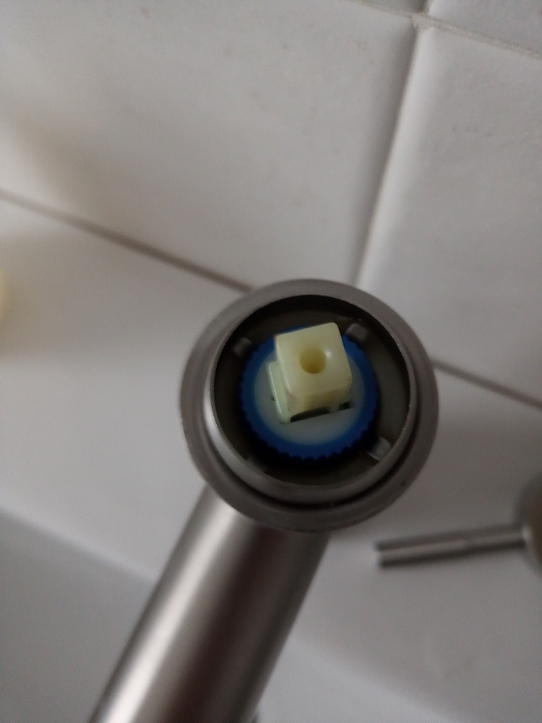

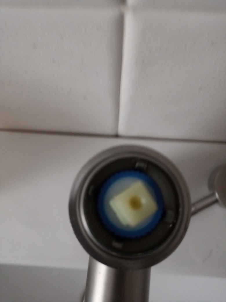

Devo sostituire la cartuccia di un miscelatore un po' diverso dai soliti modelli con la ghiera che trattiene la cartuccia.
Mi date qualche dritta su come procedere? Grazie
Allego un paio di foto.

Le foto sono poco illuminate ma quei quattro dentini sembrano messi lì per poter svitare il pezzo interno.

Quindi dovrei agire sui dentini per far girare la cartuccia?
Esistono arnesi specifici per lo scopo?

Ripeto, dalle foto non si riesce a capire bene come è fatto il pezzo ed io non conosco quel tipo di rubinetto.
Da quello che mi sembra di capire, quei dentini sono solidali con la parte esterna, quella calotta che esce parzialmente da sopra, è così?
Perchè quella calotta a me sembra debba essere svitata.
La cartuccia vera è propria non può e non deve girare nello smontaggio, quella ha una posizione fissa ben precisa forzata da un incastro che provvede a non farla girare.
Il sistema di blocco deve invece agire dall'alto premendola verso il basso dove sono situati i condotti dell'acqua.
Se non riesci a capire come devi agire, prova a fare altre foto da diverse angolazioni e della parte interna illuminandola maglio.

Esatto: bisogna prima di tutto svitare la calotta superiore ... che naturalmente è come bloccata e non si svita!

Per svitare quella puoi provare con una chiave a fascia di gomma come descritto nell'articolo sulla sostituzione della cartuccia del miscelatore:
https://www.ilsitodelfaidate.it/idrauli ... ndo_02.htm
