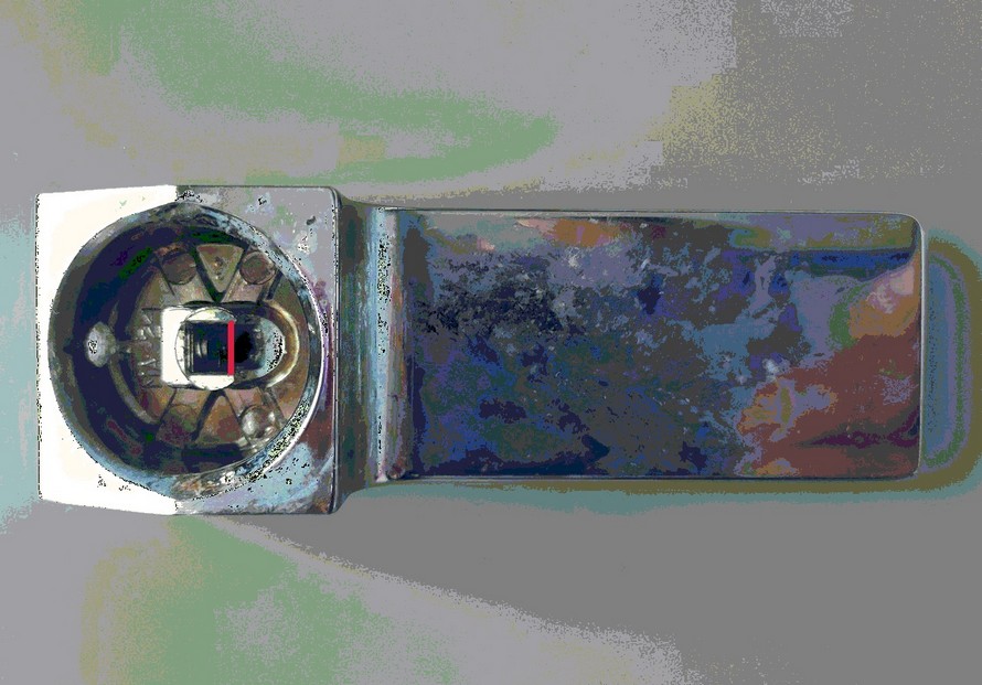

Ho un miscelatore da lavabo Fantini di cui allego i componenti interessati dal problema.

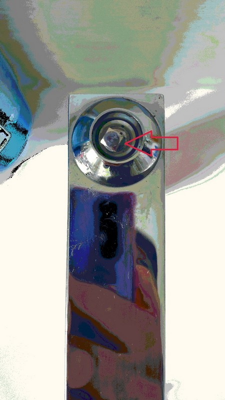

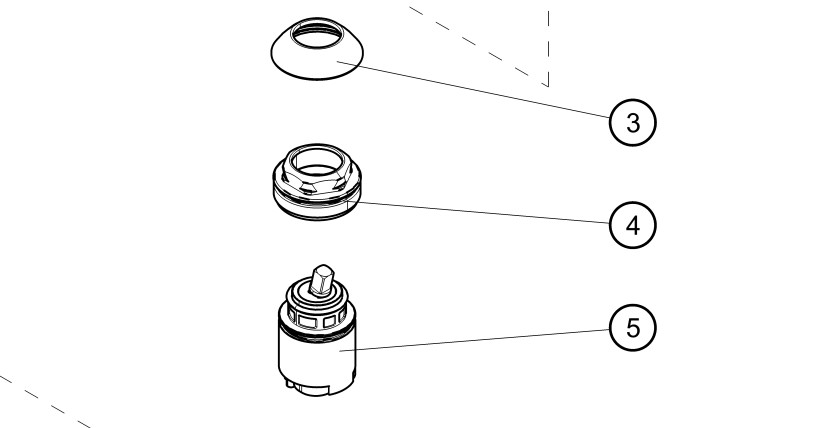

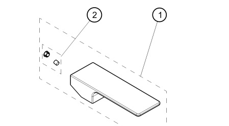

In sostanza, dopo nove anni di utilizzo, la leva di comando, che è fissata ad un perno (fig. IMG_1), indicato dalla freccia, che aziona l'apertura e la regolazione dell'acqua è inutilizzabile. Ciò perché a furia di stringere la vite che fissa detta leva al perno, si è rotta la "parete metallica" che nella fig. IMG_2 è indicata con linea rossa, perciò la vite non riesce a serrare più il perno. La soluzione è apparentemente semplice. Dovrò richiedere i ricambi indicati nella figura "Senza titolo 1", ma c'è un problema. Ho l'impressione che a determinare la rottura, oltre alla parete metallica "quella in rosso", troppo sottile, che alla fine non ha retto al serraggio della vite, ci sia anche il fatto che la manovra del miscelatore si è indurita, aumentando quindi le sollecitazione sulla leva di comando. Chiedo perciò: c'è un modo per far si che la manovra del miscelatore richieda meno forza, senza smontare nulla, perché non ne sarei capace? Oppure è meglio provvedere a richiedere anche i ricambi di "IMG_4", ovviamente con spesa maggiore e necessità dell'intervento di un idraulico?

Carico la fig.IMG_1

Bene... allora per la maniglia rotta chiederai il ricambio è li hai risolto; per il discorso della durezza di manovra, ti dico come ho fatto io in un caso analogo: senza smontare niente ho riempito la parte interna (quella dove hai fatto la freccia) con il WD 40 e poi ho iniziato a fare ripetute manovre per almeno mezz'ora e ad un certo punto la maniglia ha cominciato a muoversi più agevolmente. Lasciando agire ancora il WD 40 e poi ripetendo la procedura, alla fine la rotazione della maniglia è ritornata agevole come da nuovo. Anche io dubitavo che avrebbe funzionato... ma invece è stato così.
Ora, magari, adesso tu hai il problema che non ci puoi rimontare la maniglia perché rotta, ma, in attesa che ti arrivi il ricambio, ti puoi arrangiare riparando alla meno peggio la rotta. Per questo ti dico come farei io: prenderei (o mi farei) un quadrello della misura del perno quadrato della cartuccia (anche di legno duro), lo inserirei sulla maniglia e riempirei la parete rotta con dell'attak + bicarbonato. Praticamente, guardando la foto dove hai fatto la riga al posto della parete, tutto lo spazio sulla sx lo riempi di questo composto di attak + bicarbinato. Per far si che, dopo secca la colla, il perno quadrato ti si possa sfilare, basta che tu metta sulla parte del quadro che sostituirà la parete rotta un strisciolina di scoch trasparente.
Li l'attak non attaccherà e quindi potrai sfilare con facilità il quadrello che fungerà da cassaforma/stampo.
A dire il vero io penso che se fai un bel lavoro, la maniglia riparata sarà più resistente di prima e quindi non c'è neppure bisogno di prenderla nuova.
Difatti, mentre prima avevi la spinta del grano che si scaricava su una parete sottile, adesso quella parte te la trovi tutta piena e sarà praticamente indistruttibile, perché lavora a compressione.
Non so se ho reso l'idea. Praticamente tutto il lavoro si riduce a trovare un quadrello (lungo circa 15mm) che entri preciso nella sede della maniglia, il resto è banale.
Riguardo alla tecnica da usare per mescolare l'attak al bicarbonato devi fare così: cominci col gettare (con un cacciavitino a taglio) il bicarbonato sulla fossetta a dx del quadrello fino a circa metà della profondità, quindi ci coli sopra alcune gocce di attak (quella più liquida che trovi)
e aspetti che questa impregni tutto il bicarbonato. Quando il bicarbonato è solidificato, ne getti un altro strato a riempire tutta la fossetta e ancora alcune gocce di attak. Alla fine tutto il vuoto sarà riempito e avrai nuovamente la tua parete mancante.
Poi sfili il quadrello e hai finito. Se vedi che ne hai messo troppo o hai delle sbavature che possono ostacolare l'inserimento della maniglia sul quadro della cartuccia, puoi togliere l'eccedenza con una limettina. In fondo il composto rimane duro si, ma non come l'acciaio... per cui lo puoi lisciare e rifinire come più di aggrada.
Se hai capito il concetto vedrai che il risultato ti sorprenderà. Se mi fosse sfuggito qualcosa, chiedi pure.

Il fatto che il comando si sia indurito, è piuttosto frequente con il passare degli anni nelle cartucce dei miscelatori monocomando.
Per risolvere il problema basta sostituire la cartuccia, se la smonti puoi verificare se si trova un ricambio universale su Amazon o in un negozio di BRICO, in quel caso la pagherai sicuramente meno che ordinando il ricambio originale.
In alternativa puoi provare a smontare la vecchia cartuccia e revisionarla come ho descritto nell'articolo che puoi trovare sul sito:
Come revisionare la cartuccia interna di un Rubinetto Miscelatore Monocomando
Pulendo ed ingrassando la parte superiore della cartuccia come indicato nell'articolo potresti risolvere.

il tuo consiglio rappresenta sicuramente la soluzione più logica e migliore per risolvere il problema dell'indurimento della manovra. Purtroppo, però, non mi riconosco la capacità di poter fare da me il lavoro, senza provocare altri danni. Dovrei incaricare un idraulico, con ulteriore esborso di denaro, oltre all'acquisto del ricambio. Pensa che ho già ordinato da Fantini i necessari ricambi: maniglia + vitina di fissaggio + tappino di chiusura, il tutto per la modica cifra di 77€. La sola vitina ne costa 15€, ma ho dovuto acquistarla lo stesso, perché quella che ho in tanti anni si è leggermente consumata e non garantisce un fissaggio saldo.
