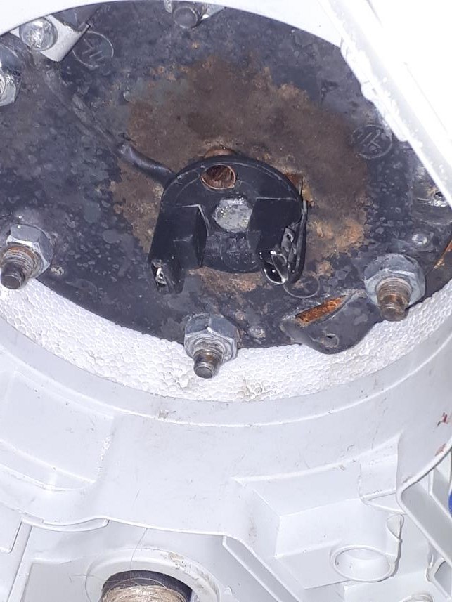

Ho un boiler elettrico verticale da 80 litri. Nel weekend ha smesso di funzionare e perdeva molta acqua. L'ho smontato e pulito dal calcare, sia il boiler che la piastra che lo chiude. Ho sostituito la resistenza ed il termostato. Ho rimontato tutto e funziona, l'acqua viene scaldata bene e la pressione sembra a posto.
Però purtroppo fa una goccia (ad intervalli regolari di un minuto) dal perno centrale della corona, quello su cui si montano la resistenza ed il termostato. Un po' pericoloso direi, perché la goccia passa dai contatti del termostato, inoltre devo lasciare un bicchiere sotto per raccogliere la perdita.
C'è qualcosa che si può fare senza dover rismontare tutto (sono esausto :yellow: ed essendo la guarnizione della resistenza nuova non saprei neanche dove intervenire)
Ho allegato delle foto che mostrano la perdita. Spero che qualcuno di voi mi possa dare buone notizie.
Saluti, Paolo

Hai provato a serrare un po' meglio (ma non stringere "a morte" però) la testa della vite di serraggio che si vede nella foto?

Prova a stringere un po come consigliato da Capitan Farloc. Se continua a perdere dovrai smontare di nuovo la resistenza, pulire le parti da eventuali incrostazioni e rimontare, magari mettendo sui lati della guarnizione un po di silicone rosso per alte temperature.

Ok,
Stasera provo a stringere ancora di più la vite centrale e i bulloni della flangia. Se persiste nel weekend, smonto e provo con il silicone rosso (va messo intorno alla guarnizione?).
Ha senso utilizzare la pasta verde (viki plast) sulla vite centrale o sulla guarnizione della resistenza?
