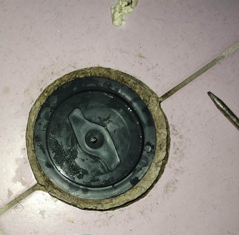

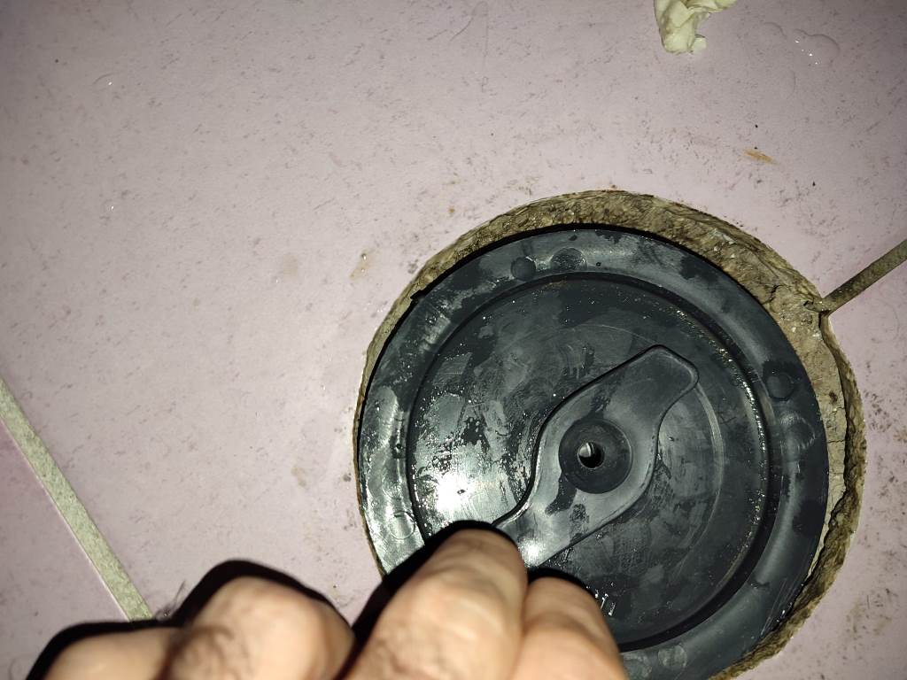

Salve, come da titolo il problema è questo. Il pozzetto ha un diametro superiore rispetto al tappo ad espansione, pertanto per chiudere il buco ed evitare fuoriuscite di odori o peggio ancora d'acqua, deve scendere di qualche centimetro all'interno e di conseguenza la vite del piattello ci arriva a stento pertanto si muove ad ogni urto. Come potrei risolvere?
Allego foto. In una delle due tengo il tappo vicino al pavimento in aderenza, nella seconda foto lo incastro qualche centimetro più giù.

L'importante è che il tappo chiuda bene e che non scenda troppo in modo da ostruire l'uscita. Se la vite non prende bene cambiala con una un po più lunga.

Misura il diametro della scatola sifonata e compra un tappo ad espansione per scatola sifonata della tua misura, li trovi facilmente anche su Amazon

ENRICO51 ha scritto: ven 10 mar 2023 7:19 pm L'importante è che il tappo chiuda bene e che non scenda troppo in modo da ostruire l'uscita. Se la vite non prende bene cambiala con una un po più lunga.
In effetti ho proceduto in questo modo. Con la vite di 7 cm arrivo alla scatola. Ma ci gira poco e dopo un po' gira a vuoto. In conclusione il piattello a pavimento si muove (tirandolo in su però non viene via). Tuttavia dopo qualche giorno magari dopo aver lavato a terra urtando quindi con straccio o piedi il piattello, è sempre più lento e probabilmente tira in su anche la scatola e devo risistemare il tutto.

Il tappo è nuovo o vecchio? Fai una foto del pozzetto senza tappo e misura con precisione il suo diametro.
