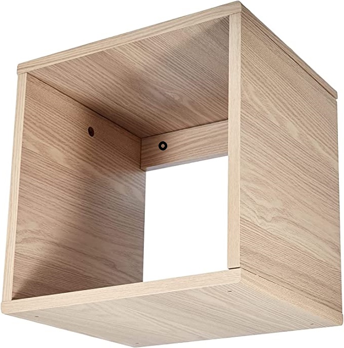

ciao, ho acquistato presso un supermercato un cubo in legno misura circa 40 cm. lo stesso vorrei appenderlo a muro( per motivi di spazio) per farci una scansia una libreria, ma non è provvisto di staffe a gancio, come dovrei fare per fissarlo alla parete in modo sicuro ? : Question :
[https://m.media-amazon.com/images/I/71Q ... SX679_.jpg][/img]
https://www.amazon.it/Iris-Ohyama-stocc ... 0406372161

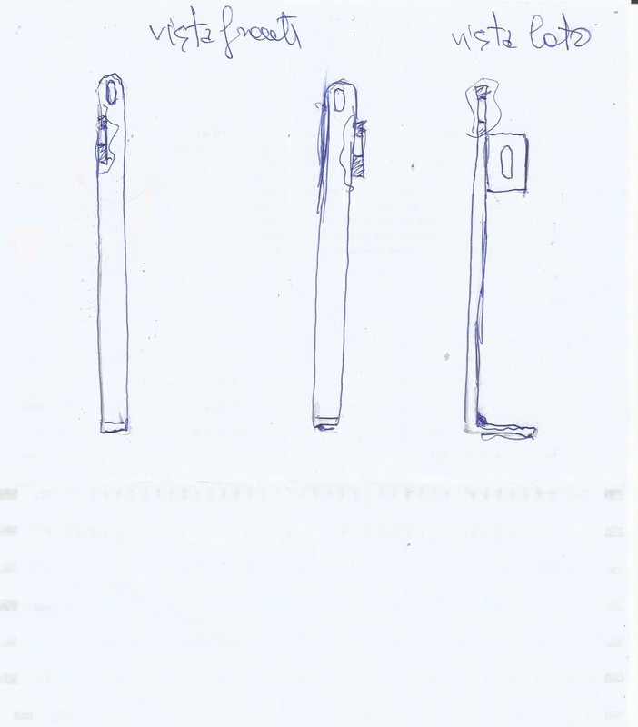

Le staffe a gancio anche se ci fossero non reggerebbero il cubo... questo è fatto per essere appoggiato solo a terra. Quindi ti servono delle staffe modificate che avvitino in alto ma che sostengono il cubo dal sotto. Ora pretendere che tali staffe siano completamente a scomparsa e non si veda niente, è una cosa impossibile. Quindi la soluzione è quella di mettere al muro due ganci robusti a L e fare (o farsi fare) due piastre con due asole i alto, subito sotto una orecchietta che entra dentro il cubo con un foro a cui avvitarcelo. Nella parte bassa, poi, ci sarà un piede dove appoggerà il cubo. Quindi per il montaggio converrà prima fissare le due piastre all'interno e poi segnare le due asole al muro. Per compensare l'errore di foratura nel muro, nelle due orecchiette basterà farci due asole invece dei fori.
Ti ho fatto uno scarabocchio, tanto per rendere meglio l'idea:
Pere gli spessori delle piastre decidi te, ma non andrei sotto i 2 mm. Al brico trovi dei piatti che poi dovrai saldare. Volendo le orecchiette interne potrebbero anche non esserci, ma io ce le metterei comunque... ti servono anche per segnare le asole nel muro.
Poi volendo strafare, fai due fori anche nei piedi e ci metti de viti dal sotto. Prima le monti il tutto a terra e poi segni i due fori di 8 nel muro.
Prendilo come concetto e punto di partenza... poi ci puoi fare tutte le migliorie che vuoi. ;-)

ho comprato 2staffe a L e le metto sotto come appoggio , poi ho pensato dietro di metterci 2 piastrine come gancio tipo gancio quadro cosa ne dite?
bastano viti e tasselli da 8 per il fissaggio a muro? che tipo di tassello è un tramezzo? grazie. :thankyouyellow:

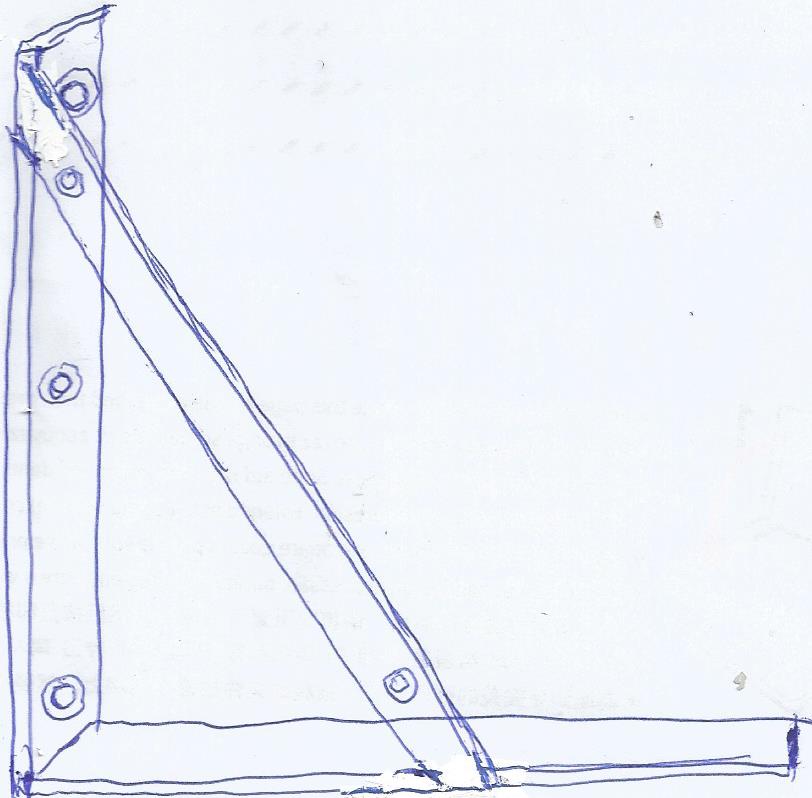

Come detto prima questi cubi sono fatti per stare appoggiati a terra, quindi questa potrebbe essere un altra soluzione che taglia la testa al toro, anche da un punto di vista estetico e di facilità di costruzione. L'importante è avere l'appoggio totale sotto la base:
Poi qui ho previsto di fissare il cubo lateralmente, ma a bene anche sotto... dipende da dove si vedono meno le viti.
A titolo di cronaca con questo sistema in cucina ci ho fissato un pensile profondo 60x60 alto 120cm (in truciolato) che pieno non sarà meno di 60/70kg. Va bene che lì ho usato un ferro a squadra... ma il concetto è quello.;-)

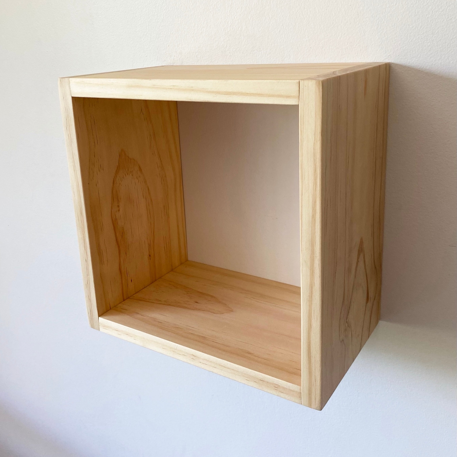

non voglio convincere nessuno ma solo mostrarvi la tenuta di questo metodo
e vi assicuro che quella roba pesa davvero tanto :-D

esattamente una cosa del genere dovrebbe venire fuori, devo metterci dei libri e deve auto sostenersi pertanto il carico è relativamente eccessivo a mio avviso
