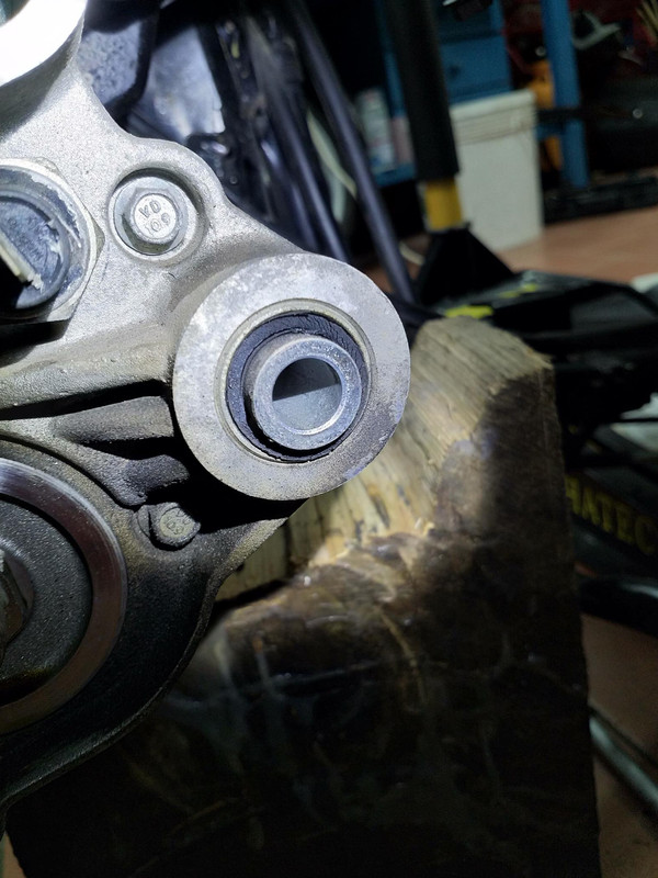

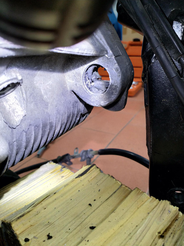

ciao a tutti
ho un piccolo(o grande)problema:come vedete dalle foto,dovrei sostituire i silentblock del carter,ma provando con estrattore autocostruito,è venuta fuori la gomma e il dilindro centrale,ma non l'altro pezzo.Ho provato a scaldare con phon da carrozziere e picchettando da entrambi i lati(interno e esterno)ma non si schioda...che mi consigliate di fare? : Rolleyes : : Rolleyes :

Suppongo che l' ultima foto sono i nuovi pezzi giusto??? Non è che la boccola ha un fermo sotto o cose del genere?? perchè tipo nella foto 5 sembra che la boccola è tutt uno con il resto, nelle altre invece si vede l' "aria", però se i pezzi di ricambio sono quelli per forza devono uscire!!!
Non saprei....o provi a tagliare con sega a ferro facendo passare la lama nel foro in modo da indebolire la borchia, oppure l' unica cosa che mi viene in mente è di fissare il pezzo, realizzare un pezzo dello stesso diametro e spingerlo tipo con un cric come se fosse un estrattore a pistone
purtroppo,nella parte posteriore,non è libero(si vede in una foto,quindi la sega non riuscirei a segare in maniera tale da indebollire(ci provo,ma non ho spazio di manovra perchè la boccola va in battuta dietro)

se vedi la foto numero 6 che ho messo,è la parte posteriore e non si vede la boccola perchè fa battente al suo interno,per questo ne dado ne rondella si possono agganciare e usare l'etrattore che hai detto : Rolleyes : : Sad : : Sad :

Eppure proprio dalla foto n.6 sembra di vedere che la boccola di metallo ha il diametro interno leggermente inferiore a quello della battuta e sembra di vedere un pezzo della boccola, sbaglio?
Anche perché i meccanici immagino che in qualche modo dovranno pur agganciarla quella boccola per poterla estrarre.
