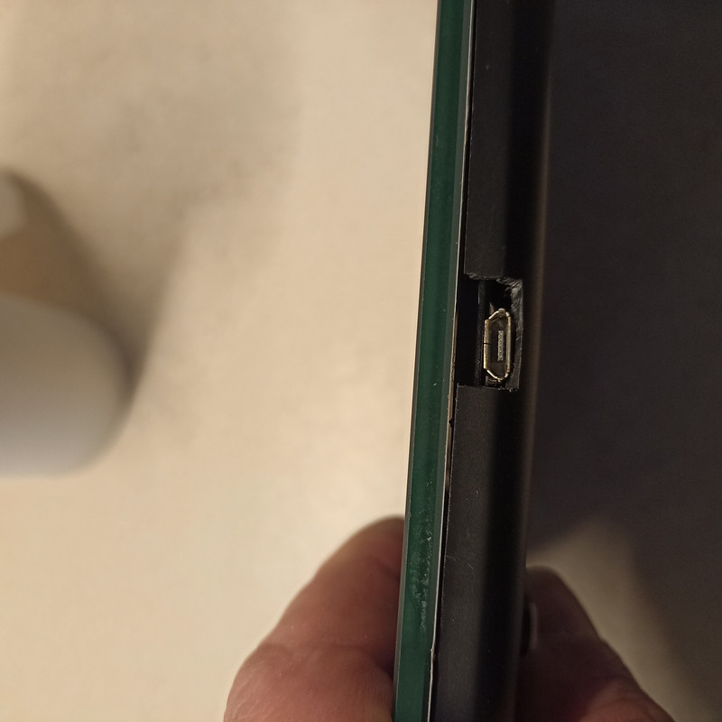

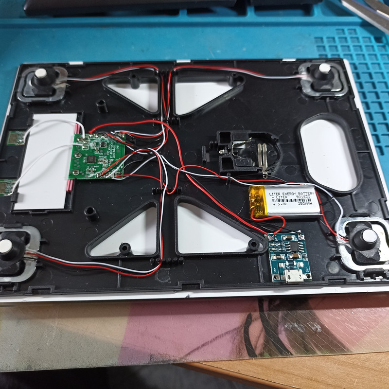

Avete presente quelle maledette bilance da cucina dove
la batteria a bottone si scarica puntualmente di domenica ?
Ebbene con questa semplice modifica il problema è risolto
definitivamente ..... :-D
basta comprare una batteria ricaricabile come questa da 3,7 volt
ed un mini modulo di ricarica come questo ed il gioco è fatto ......... ovviamente la cosa può essere adattata a qualsiasi aggeggio che funzioni con una batteria da 3 volt ;-)
per caricare la batteria basta un qualsiasi carica batterie per cellulari o un alimentatore fino a 8 volt
