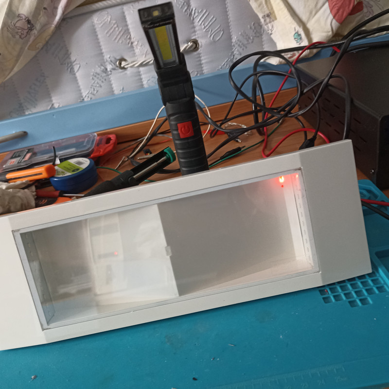

schema non sono riuscito a ripararla
Considerando che nuova costa 22 € io con circa 9 € e qualche pezzo recuperato
l'ho portata a nuova vita proprio come il mitico mostro di dracula

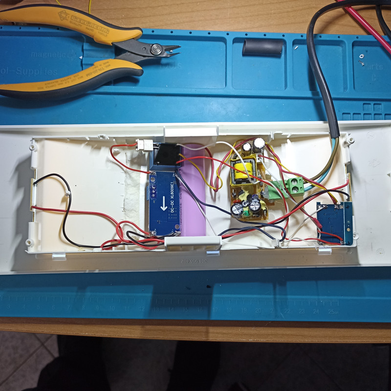

Come si vede dallo schema a blocchi Il tutto alla fine è abbastanza semplice da assemblare,
l'unico problema era rappresentato dalla tensione dei diodi led della lampada che deve essere
a 14 volt così, all'uscita della batteria ho montato un modulo step up che eleva la tensione di
ingresso fornita dalla batteria da 3,7 volt fino a 32 volt regolabili.
Questo modulo però non si attiva in presenza della tensione di rete grazie al relè che lo collega alla batteria
solo quando la tensione di rete viene a mancare

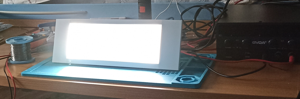

Quindi come si vede in questa foto ho preso una batteria da 3,7 volt 3,2 A dal cinese per 2 €, un alimentatore
a 5V di un vecchio cellulare, il piccolo modulo di ricarica a destra ed il modulo step up sulla sinistra
il piccolo modulo indica col led rosso la fase di ricarica e con un led verde la fine della stessa
la durata della batteria in assenza di corrente è di oltre due ore
