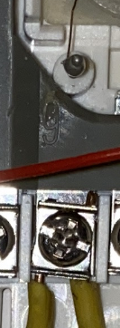

Per prima cosa posto le foto del mio citofono smontato, del libretto di istruzioni del citofono e dell'interruttore che ho acquistato.
mio citofono: https://ibb.co/x12V0fr
libretto: https://ibb.co/G5xK1vR

Messaggi: 17917
Re: Mi aiutate a mettere un interruttore al citofono per staccare la suoneria?
non c'è bisogno di staccare la corrente , il filo dovrebbe essere quello
blu a destra tra i due gialli, prova a staccarlo e prova suonare,

Io non vedo fili blu fra i gialli… lo vedo verde… intendi quello?
Messaggi: 17917
dalla foto non si vede bene, comunque è il secondo da destra

L’unico che è singolo quindi…
Proverò, sperando di non fare guai… grazie

Io vedo tutte coppie di due fili collegate allo stesso spot tranne uno che è singolo (il secondo da destra) che è quello che mi hai consigliato di staccare.
Quindi il secondo filo che alimenta quale sarebbe? Quello rosso più sottile che arriva da sotto e che è saldato e non va in nessun buchino?

Messaggi: 17917
dalla foto non si vede bene qual è ma non è importante, per
escludere il cicalino devi interrompere il solo filo verde, fai
questa prova e non ti preoccupare, se non suona allora devi
collegare il filo che hai staccato all'interruttore e l'altro
capo dell'interruttore alla vite dove hai staccato il filo
verde, non puoi prendere scossa perché i citofoni sono
alimentati a bassa tensione, ma se non sei in condominio
e la cosa ti fa sentire più sicuro stacca pure la corrente
