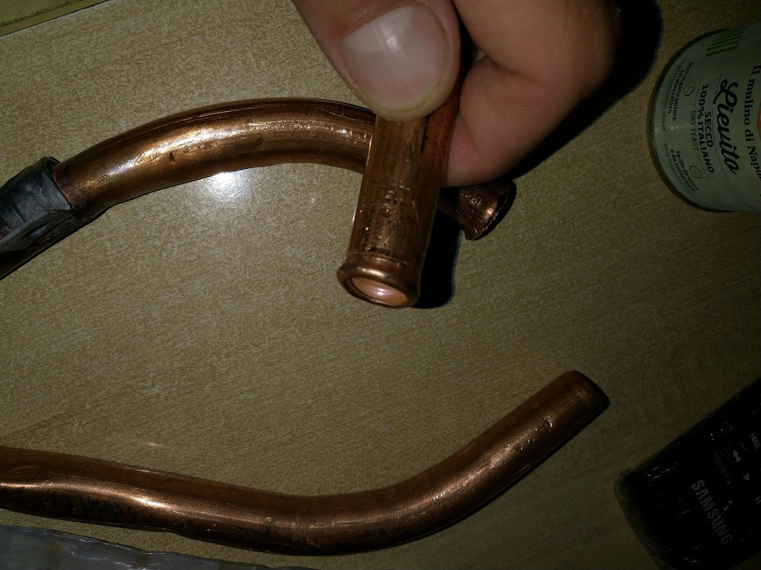

ho questo tubo di uno scooter completamente arrugginito.L'ho volevo sostituire con quello di rame,ma con la cartellatrice,come posso fare quella bombatura iniziale del tubo vecchio,cosi,immettendo il tubo dentro quello di gomma,non graffi? inoltre,in quell'attacco sul cilindro,carteggio e metto del convertitore di ruggine?

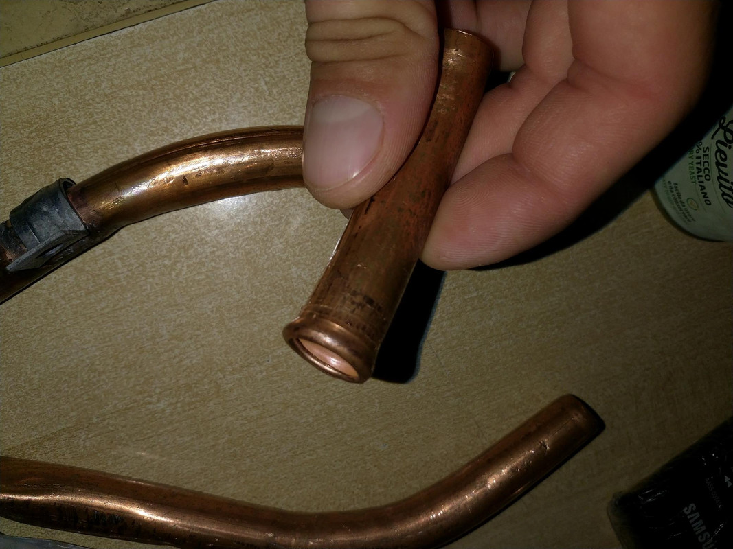

allora,alla fine ho partorito questa idea e sembra andar bene:tubo di rame da 16mm,occhello da 16mm e quella lega che vedi in foto,che fonde a 370°(un cannello a bomboletta ho utilizzato)e sembra venuto bene.La svasatura in quel modo(da un lato è venuta perfetta dall'altro un pò meno,ma accettabile)tagliando il tubo con il taglia tubi e poi con l'attrezzo delle foto precendenti,allargando e il borso è entrato dentro.Che ne dici? :oops:

Spero che tu non metta quelli dell'ultima.foto, perchè ti tagliano il
tubo in gomma.

sembra appuntito e tagliente alla vista,ma ha un piega interna,passando il dito è tondeggiante,non è per niente tagliente :oops:
Messaggi: 9800
Re: Tubo liquido raffreddamento scooter,cosa fare?
Scusa ma non ho capito: visto che uno ti è venuto perfetto, non puoi semplicemente provare a rifarne un altro finché non ti viene bene anche quello?
Perché nell'ultimo, anche se senti che non taglia, la raggiatura è troppo piccola e quando stringi la fascetta (e con le vibrazioni) il rischio che con il tempo ti si tagli, è alto. : Fuck You :

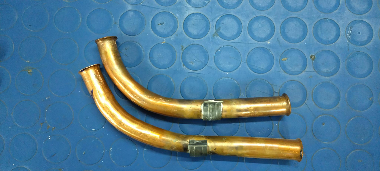

scusate il ritardo,ma era rimasto tutto in stand by.Ho comprato le ogive di ottone e ho fatto varie prove e sistemi,ma non credo che venga bene come ho fatto...dimmi(e ditemi)tu(voi) :oops: :oops:

Inserisci le ogive lasciando scoperto 5mm di tubo di rame per permettere l'inserimento del tubo gomma e ce le saldi.

ok e poi carteggio leggermente il tutto(tranne l'ogiva e la parte di tubo di 5mm)con vernice ad alta temperatura per proteggere il tutto da ossidazione futura?
