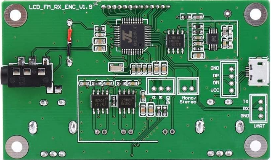

Condivido questo lavoretto più che altro per mostrarvi le potenzialità
di questo semplice modulo in grado di ricevere le stazioni radio della
gamma 87 - 108 in Modulazione di Frequenza.
Il modulo è già pronto così come si vede in foto, basta collegarci un pezzo di filo come antenna,
un carica batterie per cellulari da 5 volt e un paio di cuffiette stereo.

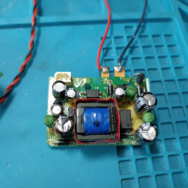

Infatti questo modulo può essere alimentato sia dall'esterno , appunto con un carica batterie,
o inserire il circuito del carica batterie, come questo, direttamente nella radio,

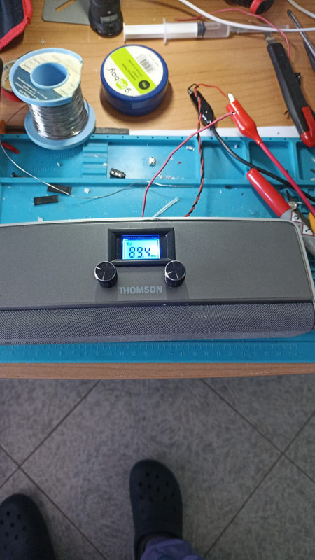

Io invece ho recuperato una cassa da un impianto home theatre e l'ho modificata
per inserirci il nostro modulino, come si vede da questa foto, per motivi di spazio
ho eliminato sia il jack per le cuffiette sia il connettore mini usb per l'alimentazione
quindi ho saldato i fili degli altoparlanti, quelli per l'alimentazione e il filo per l'antenna negli appositi reofori
in questa foto si vede come ho infilato il modulo all'interno della cassa opportunamente tagliata
in quest'altra foto invece si vede come ho recuperato e modificato una cornicetta di un display per adattarlo al piccolo display
della radio

bello dubito sui 500w dichiarati però :-D
Re: Utilizzo di un Modulo Radio FM
Red Max ha scritto: sab 29 apr 2023 10:13 pm bello dubito sui 500w dichiarati però :-D
Nelle specifiche, se non erro, si parla di 500mw... : book :
Messaggi: 17877
credo si tratti di un refuso : Razz :

Se stai usando l'alimentatore della seconda immagine, ti consiglio di sostituire i 3 condensatori ellettrolitici che mi sembrano gonfi (non so se è una illusione ottica della foto)
L'altro Mario
Messaggi: 17877
No adesso la sto' usando a batteria, in ogni caso i condensatori sono buoni
è l'inclinazione della foto che da quell'effetto.
Grazie!!

Buongiorno, scusa ma per l'interruzione dell'alimentazione 5V ci pensa l'encoder del volume oppure devi aggiungere un interruttore?
Grazie buona giornata
Renato
Messaggi: 17877
esatto, purtroppo il modulo non ha un interruttore per spegnerlo :-?
