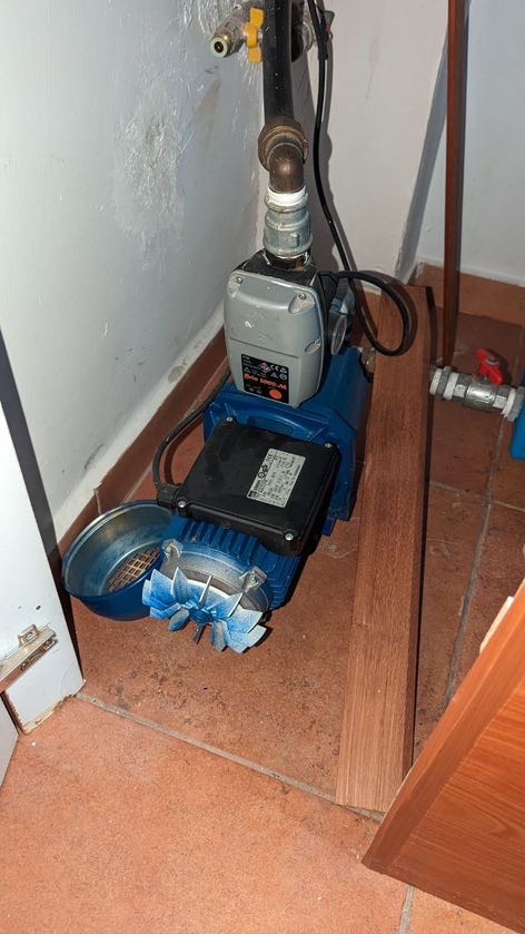

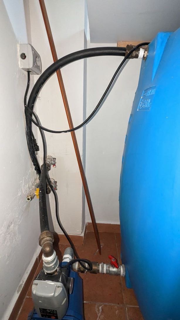

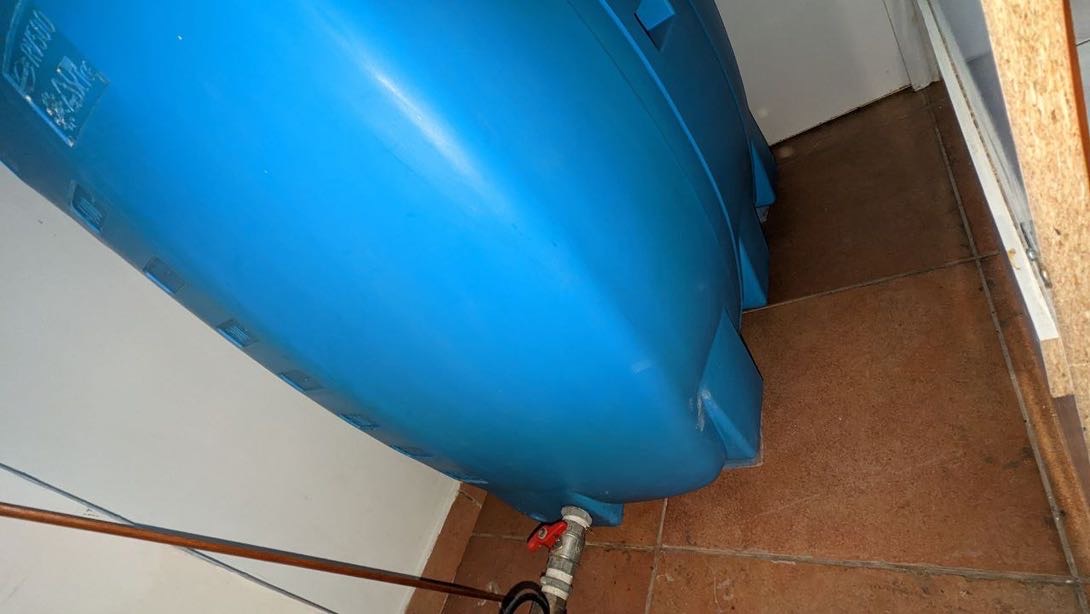

Ora pero, se hai detto che non c'è vaso d'espansione, mi viene il dubbio che il serbatoio sia quello a cuscino d'aria. Puoi fargli una foto?

Buon pomeriggio Giovanni,
Ti ringrazio sempre per il tempo dedicato.
Allego 3 foto (solo 3 per messaggio posso inviarle) e aggiungo le altre 3 nel messaggio successivo.
Questa è la mia attuale configurazione. Cosa ne pensi?
Andrea
Andrea

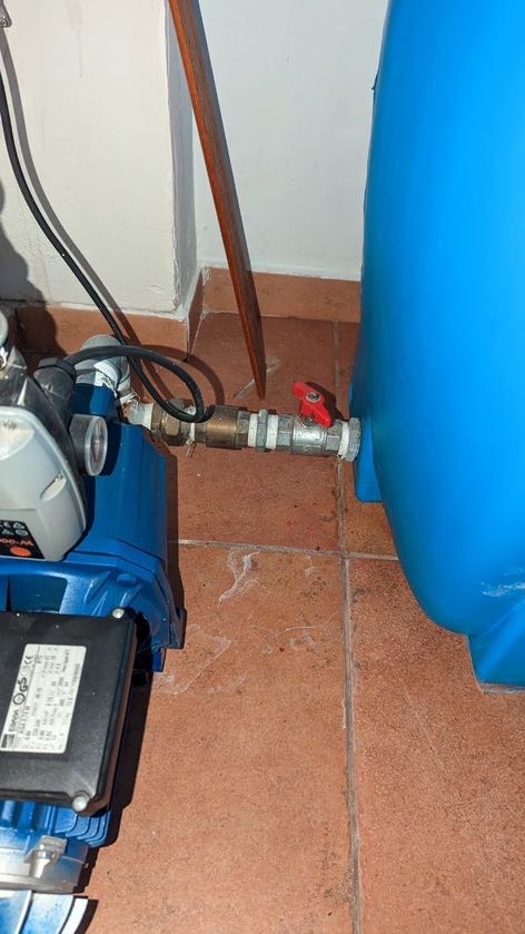

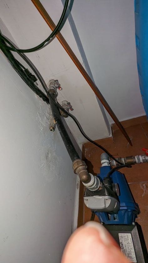

Re: Opinioni Ripristino e miglioramento sistema autoclave+serbatoio
Qui le altre 3 foto.
Grazie davvero
Grazie davvero
c'è il presscontrol che fa partire la pompa ogni qual volta apri l'acqua
