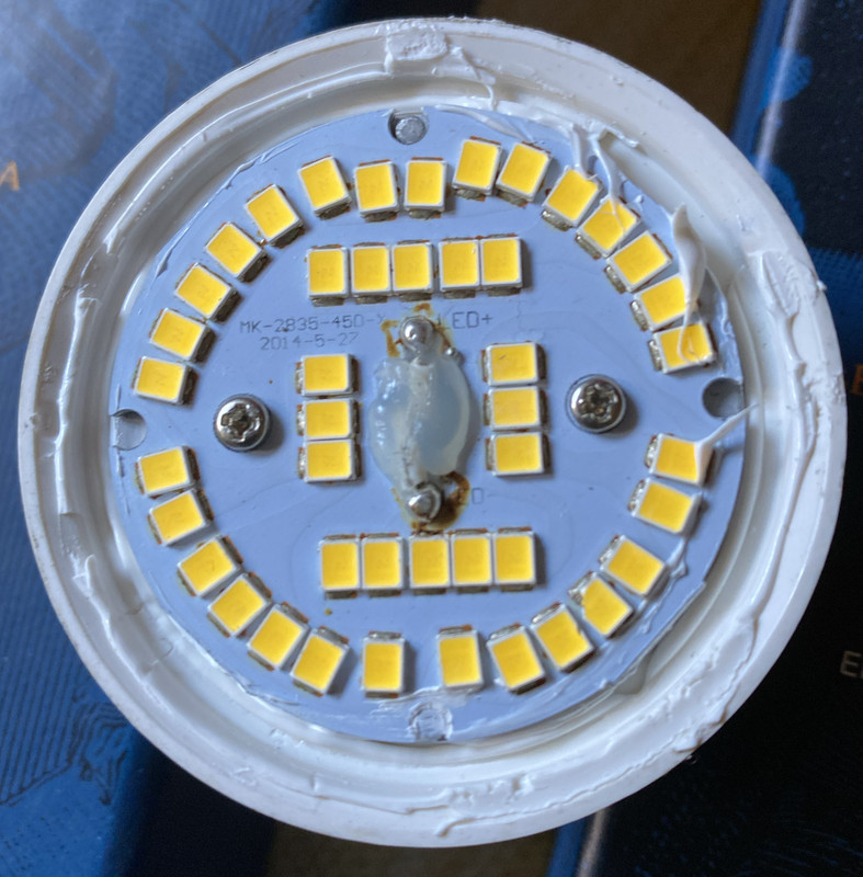

ho capito come fare, spero che la foto vada bene
https://i.postimg.cc/jC04d7TC/foto-lampada.jpg
Re: Lampada a led V-TAC con luce intermittente velocissima, da eliminare?
Rimuovi delicatamente la colla al centro e rifai le due saldature, Svita le due viti e fai foto del retro.
molto probabilmente si sarà guastato il condensatore/i,
dissalda i due contatti al centro, svita le viti, togli la
basetta di supporto dei led e prova ad estrarre
il circuito che c'è all'interno

Ti ringrazio mario per la pazienza - son curioso e vorrei capire:https://i.postimg.cc/qqJ26qHv/foto.png
Devo togliere la colla A e dissaldare il collegamento sottostante? Poi svito le viti quindi cerco di togliere la basetta/cosa intendi per basetta?tutto ciò che contiene i Led?)
Forse non ho capito: le viti da svitare sono quelle semicoperte dalla colla?
esattamentegfr ha scritto: sab 13 mag 2023 6:19 pm Ti ringrazio mario per la pazienza - son curioso e vorrei capire:https://i.postimg.cc/qqJ26qHv/foto.png
- Messaggi: 9980
Sotto la colla io vedo solo due saldature, le viti mi sembrano bene in vista e senza colla... sbaglio?gfr ha scritto: sab 13 mag 2023 6:24 pm Forse non ho capito: le viti da svitare sono quelle semicoperte dalla colla?
La colla fissa i due fili dell'alimentazione che sono poi saldati al circuito. Svitando le due viti, che come dice Capitan Farloc, sono ben lontane dalla colla, la lunghezza dei fili dovrebbe permettere di ruotare lo stampato per vedere cosa c'è dietro e fare qualche foto. Se i fili sono corti vanno rimosse le saldature.

Mi piacerebbe farlo penso però che non riuscirò.
Vorrei sapere che colla si usa, forse mi farebbe comodo procurarla.Grazie
Quella è colla a caldo, se non viene via forzando un po puoi scioglierla usando acetone o aceto ma la prima cosa da fare è svitare le due viti.
quella è colla a caldo ma serve solo a tenere fermi i fili, dovrebbe venirgfr ha scritto: mer 17 mag 2023 4:16 pm Mi piacerebbe farlo penso però che non riuscirò.
via facendoci leva con un piccolo cacciavite a taglio, una volta dissaldato
i fili svita le viti ma molto probabilmente la piastrina non si toglierà perché
c'è del silicone bianco tutto intorno, devi tagliarlo con un piccolo cutter
facendo leva tra la piastrina e il bordo del porta lampada.
Forza e coraggio ........... è più facile a farsi che a dirsi
