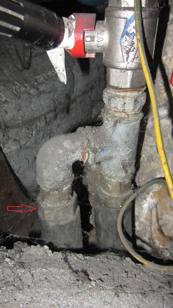

Buonasera, qualche consiglio su come come scollegare (momentaneamente) 2 tubi vecchi da un collettore.
Dovrei capire dove va l'acqua, in quanto 2 tubi alimentano 3 ujnità diverse.
Pensavo di "svitare" il tubo a dx, e tappare con un tappo a doc che dovrò comprare. E vedere in quale casa arriva l'acqua.
qui la foto
https://imgur.com/a/h4gNfax

Non è facile svitare senza rompere il cemento sottostante. Prova a svitare la ghiera segnata dalla freccia e se riesci a guadagnare un po di spazio per far ruotare il gomito.

Si intendevo svitare il "dado" che hai indicato con la freccia ( o scritto dx ma intendevo quello a sx della foto). Quel "dado" esagonale va bene con chiave del 32mm.
Provo a svitarlo, poi giro un poco il gomito e ci metto un tappo. ( un 3/4 dovrebbe essere giusto?)

Quel dado è del bocchettone, quindi si svita bene e così pure puoi girare la curva in senso antiorario. Tanto per metterci un tappo ti basta ruotarla di 90°.

@giovanni Non ho trovato un dado, pertanto l'ho ordinato online. Appena provo vi aggiorno. :-)
