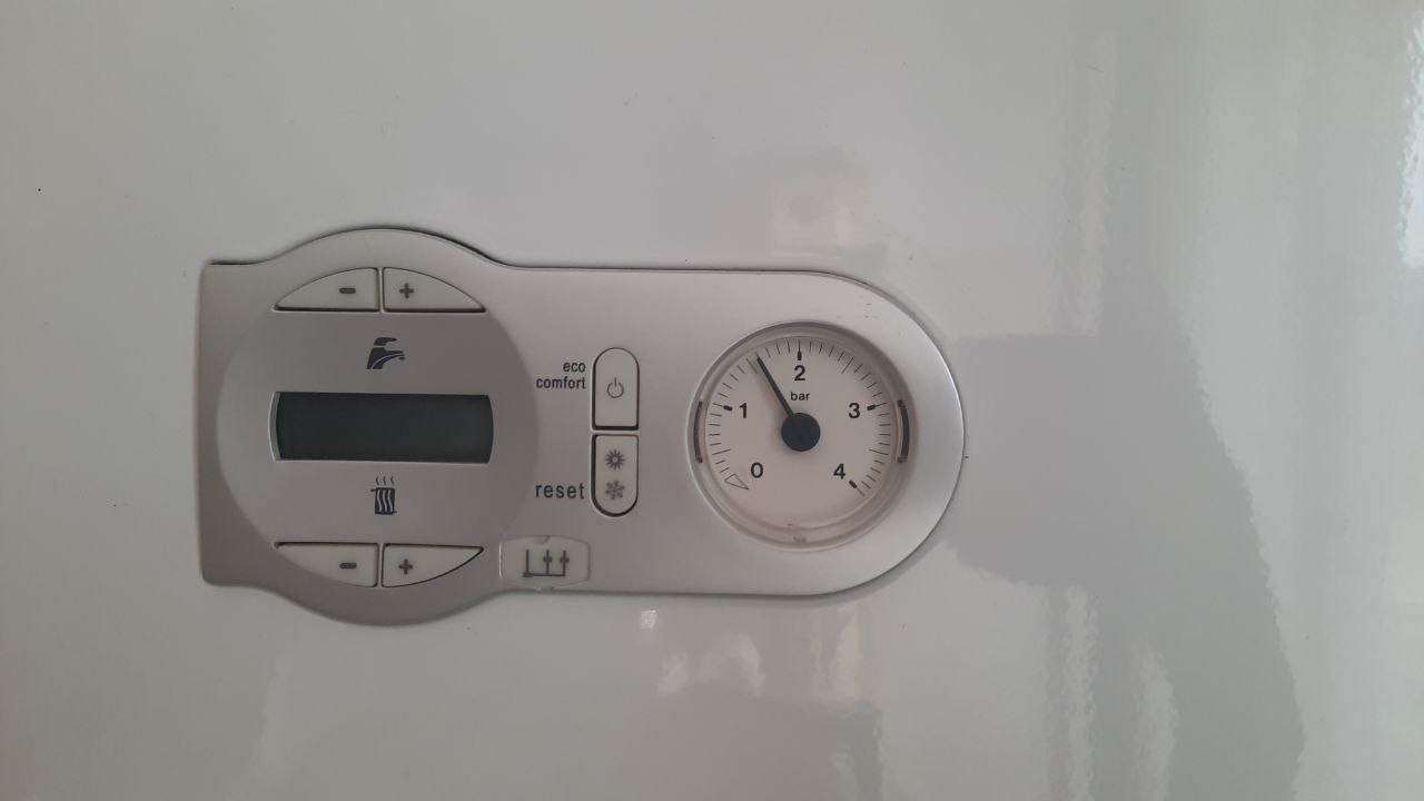

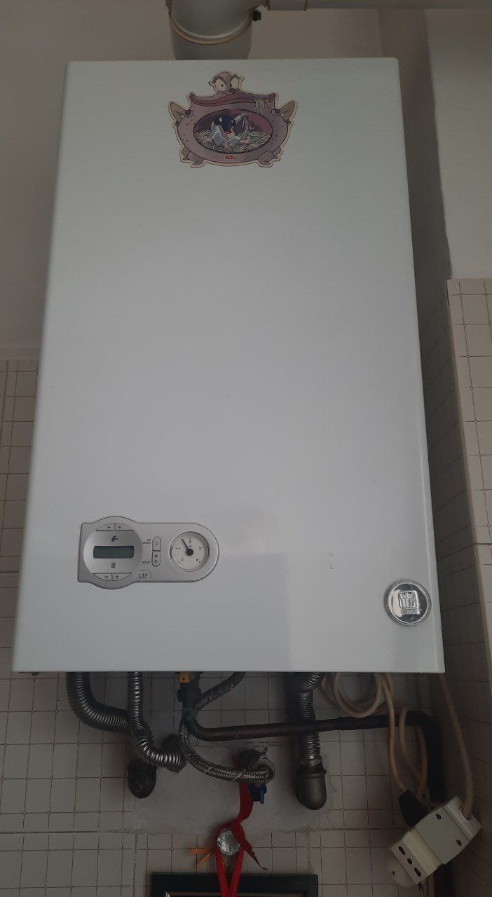

Buongiorno a tutti. Avrei bisogno di un vostro parere. Sono ormai circa 3 mesi che la caldaia Ferroli fa scherzetti. Inizialmente azionando i termosifoni, dopo circa qualche ora, massimo 3, smetteva di funzionare, spegnendosi del tutto. Staccando e attaccando la spina della caldaia dalla corrente ritornava a funzionare. Negli ultimi 2 mesi però, anche non accendendo i riscalamenti, la caldaia all'improvviso si spegne da sola per l'intera giornata riaccendendosi soltanto di sera per qualche ora. Il tecnico mi ha detto che il problema è legato alla scheda tecnica, posso fidarmi?
Ho notato (non so se possa essere collegato o è soltanto casualità) che accendendo la stufa, posizionata sotto la caldaia, questa tende ad accendersi più velocemente. Potrebbe essere collegato?
Ho allegato foto della caldaia; (nel momento in cui ho l'ho fotografata risulta infatti spenta).
Ringrazio in anticipo chi mi aiuterà a capire quale potrebbe essere il problema di questa benedetta caldaia.

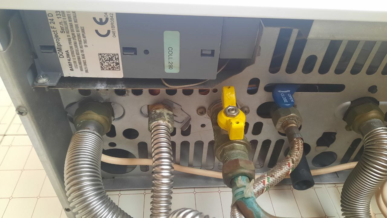

@Giovanni il modello della caldaia è Domiproject F24D (2^ foto) e la scheda
potrebbe essere questa , ma per esserne certi bisognerebbe accedere
alla scheda e leggerne il modello stampato sopra, in ogni caso la spesa per una
scheda ricondizionata si aggira attorno alle 100 €
