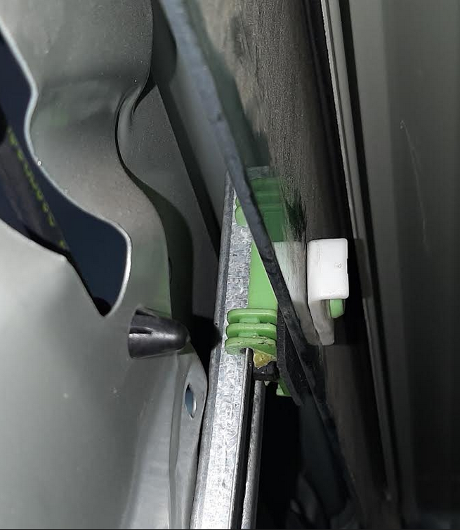

Il vetro è ancora bello preciso sulle sue guide laterali... per me si è rotto solo quel pezzo di plastica che porta il cavo che si vede nell'ultima foto.
Quella forcella poi dovrebbe essere quella che movimenta il vetro. Tutte supposizioni a caso... visto che non l'ho mai smontato e neanche posso postare una foto della situazione reale, perché si trova tutto dentro la lamiera dello sportello e anche a volere non c'è verso di fare delle foto. Ci ho anche provato, ma non si vede assolutamente niente. O smonto tutto, o smonto quello che funziona dalla parte sx... ma non mi garba fare le cose a caso.
Eppure, con le tre foto che ho messo, per uno che l'ha rifatto almeno una volta dovrebbe essere una cosa semplice stabilire il principio di funzionamento.
Poi, visto che siamo sempre solo in due e quell'alzavetri posteriore non si usa mai, posso anche decidere lasciarlo bloccato così com'è ora...
Comunque avevo cercato di fare delle foto del dentro dello sportello e qualcosa sono riuscito a recuperare... e putacaso proprio l'immagine del tassello verde e la forcella bianca che dovrebbe essere quella che muove il vetro:
A guardare la foto sembrerebbe che la forcellina sia tutta girata di 90°... chiaramente in quel modo il vetro non lo muove davvero. Poi sembra che lo debba solo spingere in alto.. ma poi chi ce lo ritira in basso?
A parte che la funzione della forcella non è chiara... visto che il vetro è forato viene comandato direttamente dal tassello verde... allora a che serve?

Si, in effetti gli assomiglia ma non è uguale: soprattutto nei fori di fissaggio e nella guaina.
Però prima di rismontare tutto, capiamo a cosa serve:
- la molla della terza foto fissata sul tassello verde (bianco nella foto) e viene definita "cavo"
- la forcella bianca che va ad inserirsi sul perno che passa dall'altra parte del vetro
Guardando poi l'alzacristalli del primo link sembra che il cavo non sia la molla in se, ma che quella sia solo la guaina che serve da guida per il cavo vero e proprio, che sarà un cavetto di acciaio di circa 2mm di diametro. In pratica come i freni della bicicletta per capirsi.
E difatti allargando l'immagine si vede bene il cavetto di acciaio:
Quindi si presume che il cavetto sia tranciato... e la guaina è scattata, si è aperta ed è passata fra il vetro e la guarnizione di gomma.

Il pezzo verde è chiaramente rotto, il pezzetto di plastica bianco ha la sola funzione di fermo per evitare che il perno verde esca dal foro del vetro ed è proprio il perno nel foro che trascina il vetro in alto o in basso.

L'alzavetri dell'ultima foto è completamente diverso dal tuo. Nel tuo, c'è solo quella specie di molla portante la testina verde che nel vecchio è rotta, infatti il ricambio della seconda foto consiste proprio nella molla e la sua testina. Per il modello preciso devi smontare tutto il meccanismo che dovrebbe essere tenuto da due viti.
