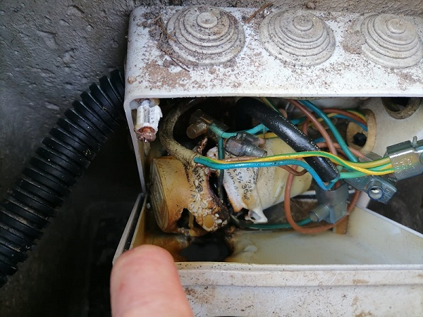

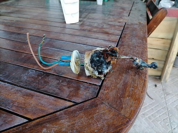

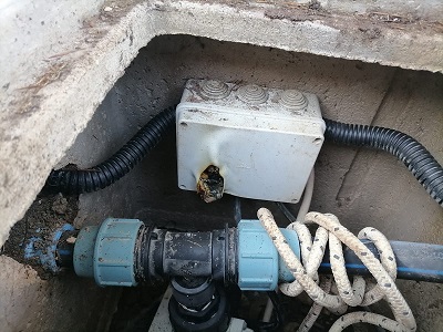

Buongiorno, ho un pozzo profondo circa 38m con una pompa ad immersione ed un press control installato. Da qualche giorno la pompa a volte non parte, poi una settimana fa si è bruciato il condensatore da 40μF (con principio di incendio). Ho provveduto a sostituire il condensatore e tutto funzionava. A volte però la pompa non riparte e per farla ripartire devo staccare il quadro elettrico e poi riparte. Cosa può essere?grazieee

Immagino che il condensatore ha la stessa capacità e stessa tensione di quello bruciato. Sarebbe utile qualche foto di come e dove è collegato il condensatore.

grazie della risposta..il condensatore è uguale al precedente..allego foto spero siano chiare..

Re: problemi con pompa sommersa
Fai foto anche dell'attuale situazione della scatola. Se hai un capacimetro prova a misurare il condensatore nuovo per vedere se si è danneggiato, in questo caso probabilmente l'avvolgimento di spunto ha surriscaldato e ha perso il suo isolamento. Col condesatore staccato, poni il tester in ohm su uno dei capi e l'altro puntale sulla carcassa, e dicci cosa misuri.
