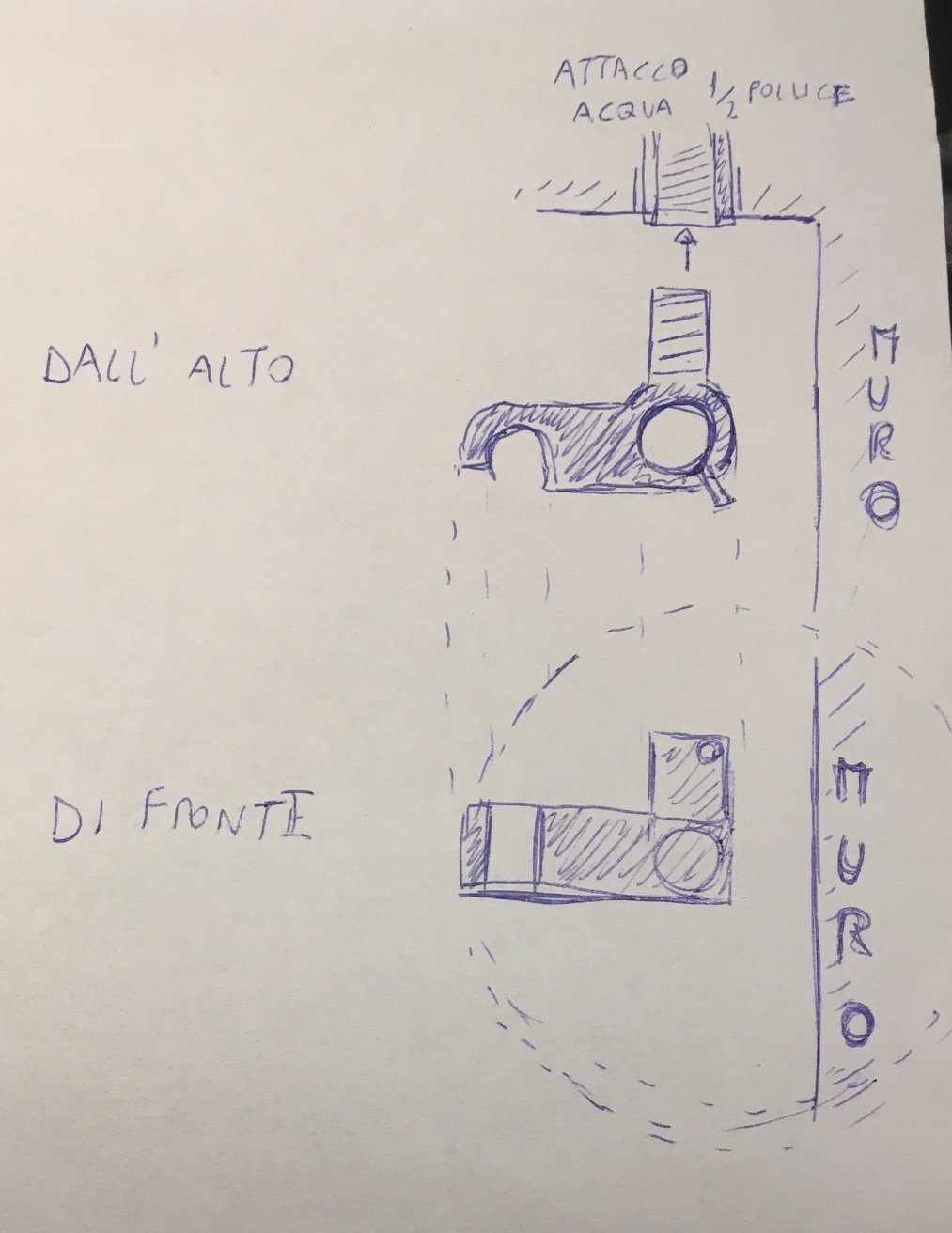

Salve a tutti,
dovrei installare un idroscopino (già in mio possesso) per il wc. Questo è costituito da un blocco unico costituito da rubinetto con attacco da 1/2 pollice, con integrato il supporto per agganciare lo spruzzatore.
Il problema è che l'unico punto dove potrei collegarlo è un'attacco da 1/2 pollice che si trova abbastanza vicino al wc, ma troppo vicino all'angolo del muro!
In pratica il gruppo rubinetto+supporto una volta avvitato ci starebbe anche, e l'attacco ha diametro e filetto giusti, ma a causa della parte del supporto spruzztore che sporge di lato non posso avvitarlo perchè va a sbattare contro il muro!!
Non vorrei davvero essere costretto a chiamare idraulico + piastrellista per fare spostare l'attacco a muro...la cosa diventerebbe costosa.
Finora l'unica idea che mi è venuta sarebbe procurarmi un rubinetto e un supporto separati, avvitare il rubinetto e attaccare il supporto al muro con un tassello (ma mi dispiace non utilizzare il pezzo originale, che sembra anche ben fatto).
Mi scuso se forse non sono riuscito a spiegare bene il problema. Chiedo se qualcuno più esperto di me (vabbè, ci va poco : Wink : ) ha qualche idea.

Non ho l'oggetto (e il muro) sottomano ora, spero un disegno possa aiutare:

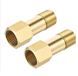

non so come si chiama ma con un raccordo del genere dovresti risolvere,
in pratica la parte femmina dovrebbe girare in maniera indipendente,
se vai in un negozio di idraulica col pezzo dovresti trovarlo

@Livio quel raccordo non ha la ghiera libera è solo una prolunga,
quindi, secondo me, gira assieme al suo attacco :-?

mariobrossh ha scritto: dom 06 ago 2023 7:33 am non so come si chiama ma con un raccordo del genere dovresti risolvere,
Sono dei bocchettoni, come questi :
https://www.tecnomat.it/it/racc-bocc-gi ... roductfeed
Avendo la calotta girevole, penso anch'io che possano risolvere il problema. Poi è una questione di misure, se il tubo e il muro fossero troppo vicini si potrebbe usare anche qualcosa così:https://www.amazon.it/Somatherm-C551-2- ... PF3BH&psc=

ENRICO51 ha scritto: lun 07 ago 2023 11:13 am Sono dei bocchettoni, come questi :
https://www.tecnomat.it/it/racc-bocc-gi ... wcB&store=
Concordo, questo è perfetto. : Thumbup :
