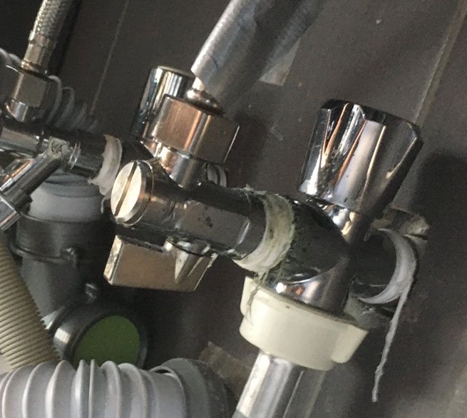

in pratica io preferisco aprire e chiudere l'acqua di ingresso alla lavastoviglie ad ogni lavaggio, per evitare eventuali allagamenti.
Il rubinetto (in foto) si è bloccato, non gira in entrambi i sensi. Ammesso di smontarlo, potrebbe essere possibile (pulizia, lubrificazione) riportarlo alle normali funzioni o meglio sostituirlo?
So che dalla foto è impossibile, ma di norma quali misure si usano per tale rubinetto? Così da prendere il ricambio prima di smontare il tutto, magari con un diverso tipo di chiusura più affidabile.
saluti e buone vacanze

Puoi fare un tentativo. Rimuovi la manopola, svitando la vite al centro, spruzza del disincrostante sulla base del perno, aspetta una decina di minuti, rimonta la manopola e prova a girare. Se non va devi sostituirlo, stacca i due raccordi, svita il rubinetto filtro e poi sviti l'altro rubinetto. Il rubinetto sembra da 1/2 .

Concordo come ti ha spiegato Enrico51 com e inetrveto e veriica e poi vedere se sostituirlo .

oggi faccio un tentativo, l'ubicazione del rubinetto non rende agevole l'operazione.
Se tolgo la manopola c'è rischio di fuoriuscita acqua o meglio chiudere il centrale

Se il rubinetto non gira piu' in entrambi i sensi, quasi sicuramente si è deteriorato il cosiddetto " vitone " in ottone che effettua la corsa di apertura e chiusura del rubinetto stesso; di solito si sbecca il " maschio " intraversandosi e impuntandosi sulla filettatura " femmina". Il mio consiglio spassionato è quello di cambiarlo perchè se anche lubrificandolo riuscissi a sbloccarlo momentaneamente, il problema si ripresenterà a breve. Chiudi il rubinetto generale oppure quello, se presente, dedicato alla sola cucina: smonta il flessibile superiore e l'attacco del carico acqua della lavastoviglie ( predisponi una bacinella e degli stracci perchè uscirà comunque dell'acqua) e quindi smonta il rubinetto bloccato con l'annesso rubinettino porta filtro dal muro. Smonta il rubinettino porta filtro dal rubinetto rovinato e con l'occasione aprilo e pulisci la retina che trattiene le umpurità e il calcare. Rimonta il rubinettino porta filtro su di un nuovo rubinetto di carico usando preferibilmente canapa e pasta verde e non quell'orribile nastro in Teflon; riassemblati loro due, rimontali nel tubo in uscita dalla parete e provvedi a rimontare flessibile e tubo di carico sostituendo le eventuali guarnizioni presenti. Riapri gradualmente il rubinetto di arresto generale, quello dell'acqua fredda e quello di carico accertandoti che non ci sia alcuna perdita. Con gli attrezzi giusti e un minimo di manualità con mezz'ora di lavoro hai risolto. Per il ricambio devi chiedere di un rubinetto a tre vie lavatrice/lavastoviglie da 1/2 x 3/4 x 1/2 ( Un mezzo per tre quarti - parte centrale attacco lavastoviglie- per un mezzo ) Con meno di 10 euro lo trovi da qualsiasi ricambista idraulico o ferramenta ben fornito. Buon lavoro.

Svita la vitina e togli la manopola che è in plastica cromata, poi con una chiavetta fissa da 7mm sblocchi l'asse del rubinetto.
Non sono rubinetti fatti per essere manovrati frequentemente, è un classico che si blocchino.

Red Max ha scritto: dom 20 ago 2023 8:24 pm Svita la vitina e togli la manopola che è in plastica cromata, poi con una chiavetta fissa da 7mm sblocchi l'asse del rubinetto.

aisenauer ha scritto: dom 20 ago 2023 8:35 pm questa del rubinetto nato per aprirlo e chiuderlo di tanto in tanto è nuova... : Chessygrin :
Sono rubinetti normali, uguali agli altri ma venendo manovrati occasionalmente sono soggetti a formazioni di calcare e ossidi che possono bloccarli.
