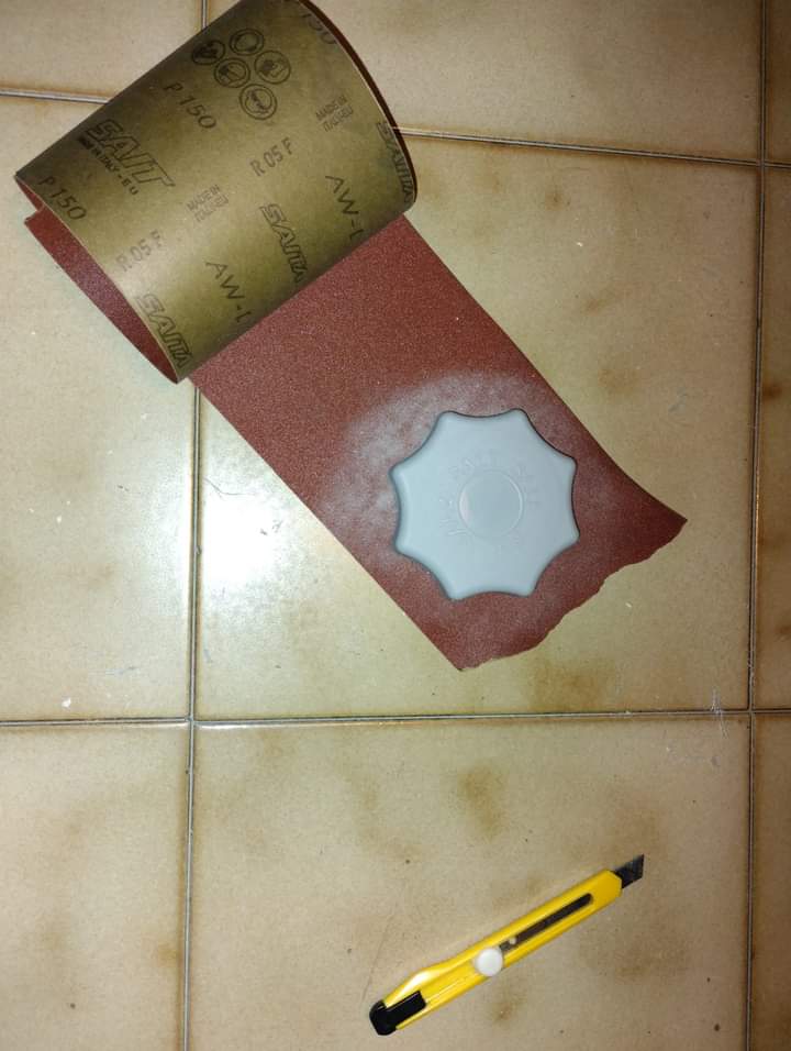

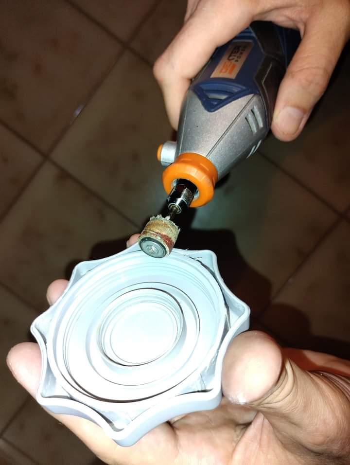

Qualche giorno fa ho deciso di metterci mano iniziando con il rifilare il tappo di carico del sale perché avevo notato che seppur non mi sembrava chiudesse male, arriva a battuta abbastanza presto senza farmi percepire che la guarnizione mordesse poi particolarmente.
Abbassando la quota esterna del tappo di meno di 1 millimetro chiudendolo percepisco di avere l' impressione che chiuda decisamente bene facendo stringere meglio la guarnizione senza andare a fermarsi (plastica con plastica) sulla battuta dell' avvitamento.

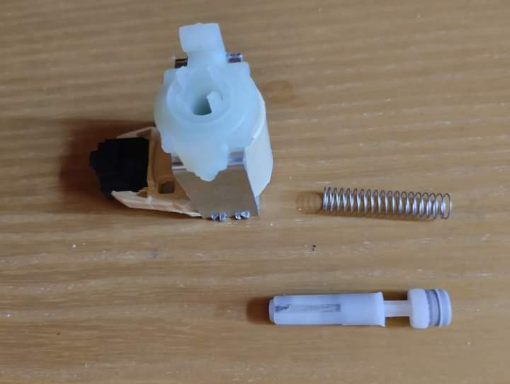

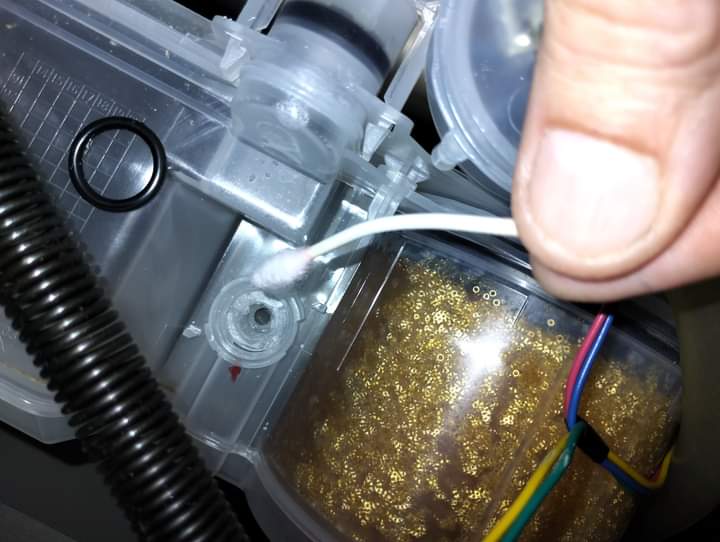

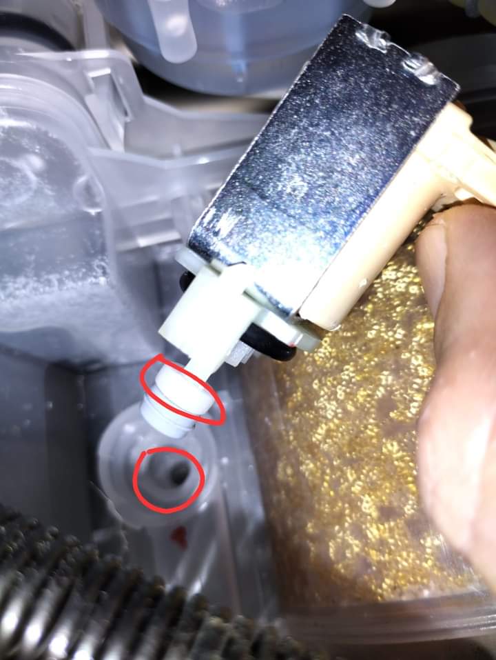

Oggi ho provato a smontare l'elettrovalvola e ho notato che c'era un po' di sale che all' interno del pistone non lo faceva scorrere bene ma poca roba e ho pensato che con l'impulso elettrico di funzionamento poteva riuscire a vincerne le forze di attrito..
Ad ogni modo l' ho pulito accuratamente estraendo molla e pistone, ho pulito anche l'alloggio sull'addolcitore che presentava qualche cristallo di sale e poi, notando che sull'elettrovalvola erano indicati i valori di esercizio 220V 50/60Hz ho provato ad alimentarla e a mia sorpresa ho scoperto che non ha un movimento On-Off ma un movimento a percussione.
Dando per buono il suo funzionamento a percussione l' ho rimontata e ho fatto fare un lavaggio brevissimo una sorta di ammollo..

Scusa , ma la sede di battuta la vedo piena di residui !
Pulisci bene bene e accertati che il pistoncino mobile vada a pressione sulla battuta .

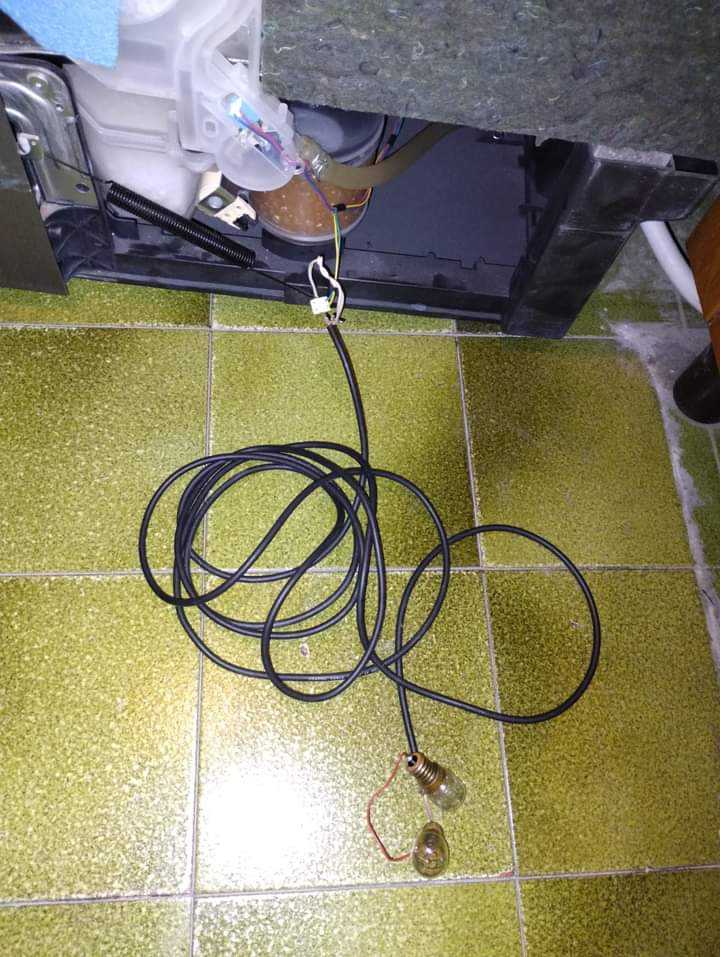

Ho effettuato un lavaggio in cui ho staccato il contatto a spina dell' elettrovalvola e ci ho collegato un cavo con due lampadine in serie da 15W generando un carico di 6W sulla linea elettrica dell' elettrovalvola.
Premetto che con questo carico, la tensione di 57V che rilevavo a vuoto nei giorni scorsi si è azzerata e quindi per quel discorso che abbiamo fatto, era come dicevamo una semplice corrente fittizia irrilevante per la risoluzione del problema.
Ad ogni modo procedendo con questo terzo lavaggio le lampadine non si sono mai accese il che mi ha fatto supporre che, almeno in questo lavaggio all' elettrovalvola non sarebbe mai arrivata corrente..(questo terzo lavaggio era senza sale)
Infine ho pensato di alimentare l' elettrovalvola direttamente per vedere come si sarebbe comportata da montata nel suo alloggio, ovviamente a lavastoviglie spenta, e ho scoperto che non si muove proprio..
Quando poggio i poli del filo con la 220V ho visto in certi momenti qualche piccola scintillina che mi fa pensare il contatto elettrico c'è e non è interrotta ma mi pare di capire non ha la forza di muoversi per via dell' attrito del gommino posto sul suo pistone che quando ho reinserito ho notato facesse un po' di resistenza, anche se mi pare di capire da quanto hai detto che deve fare un po' di resistenza nel montaggio.

La valvola viene alimentata per un tempo stabilito , nessun impulso , e il pistoncino deve essere pressato sulla sede di battuta dalla molla , ed arretrare quando viene alimentato .
Se lo alimenti a 220 e non arretra , o è inserito male il pistone nella sede di scorrimento della valvola o la valvola è rotta . Ma al massimo dovrebbe rimanere tappata , ma non far passare la salamoia .

In riferimento invece al discorso della apparente mancanza di alimentazione della valvola da parte della lavastoviglie che ne pensi?
Può essere che non gli arriva corrente perché ho fatto la prova con un lavaggio senza aver aggiunto di nuovo sale e la scheda intelligente percependone la mancanza, non fa lavorare la valvola?
O forse può essere che l'intervento della valvola non viene chiamato in causa ad ogni singolo lavaggio ma dopo ogni tot lavaggi?

La valvola è a 220 ? Quando gli dai tensione deve attrarre il pistoncino verso dietro . Non ci sono versi.
Attenzione che il pistoncino , provato fuori , devi tenerlo spinto un po' Verso centro , non tutto fuori , gli devi creare le condizioni di quando sta nel suo alloggio .
Senon va lo devi cambiare .
Controlla se lo inserisci a mano , che non vada ad incastrarsi e quindi trovare ostacolo nel chiudere.

Inoltre mi sembra che il gommino del pistone (seppur in perfette condizioni visive) faccia attrito mentre lo inserisco nella sede al punto che la molla non riesce a spingerlo in posizione di chiusura e resta contratto.
La molla è in perfetto stato come si vede nelle foto allegate qualche giorno fa ma mi ha dato la sensazione che abbia una forza di spinta molto leggerina per vincere l'attrito della sede di alloggio in cui scorre il gommino..

Ciao dalmos ho un buon bagaglio di novità che mi farebbero dire di aver risolto ma non mi torna un particolare..
Ho rifatto tutte le varie prove e ho scoperto che il problema era causato da un leggero velo di calcare praticamente invisibile all' occhio che ricopriva la base di battuta posteriore del pistone in plastica che regge il gommino dell'elettovalvola che si incastrava nel foro di ingresso dei condotti dell'addolcitore...
Rimosso questo calcare, il pistone ha iniziato a scorrere bene nell' alloggio dell' addolcitore e in effetti adesso quando passa l'acqua viene dirottata subito nello scomparto delle resine senza passare per la salamoia.
Ho anche verificato il funzionamento dell'elettovalvola prima all'esterno e poi nella sua sede, alimentandola con la 220V avendo l'accortezza di dare un precarico al pistoncino di due millimetri come mi suggerivi e in effetti questo la fa lavorare come mi hai spiegato.. contraendo sotto alimentazione e rilasciando per merito della molla ad alimentazione spenta.
Quando ho fatto questa prova nei giorni scorsi da montata la valvola non funzionava perché il pistoncino era bloccato ad inizio corsa nel foro di ingresso dell' addolcitore così come lo era in questi ultimi anni (v. foto allegata con elementi cerchiati in rosso)
Ora però non mi torna un ultimo discorso...
Nei vari lavaggi di prova effettuati questa sera con programma di ammollo, mantenendo collegate le due lampadine in serie che inducono un carico di 6W al morsetto che arriva dalla scheda, queste non si sono mai accese...e avevo settato da menù massimo consumo di sale...
Come se non arrivasse alimentazione all' elettrovalvola attualmente sbloccata e quindi funzionante (il pistoncino arriva a fondo battuta e mantiene chiusa la camera della salamoia)
Ma non vorrei essere passato da un opposto ad un altro.. cioè dalla perdita di sale al totale inutilizzo di quest'ultimo..
Dalmos sapresti ipotizzare il perché le lampadine non si accendono prendendo in considerazione il fatto che adesso il sale c'è, non viene perso e viene rilevato dalla scheda?

ma quelle lampadine sono a 220 ?
Re: Lavastoviglie Candy CDPM 2D62W finisce subito il sale
Si sono quelle del forno e del frigo 220v 15 W
