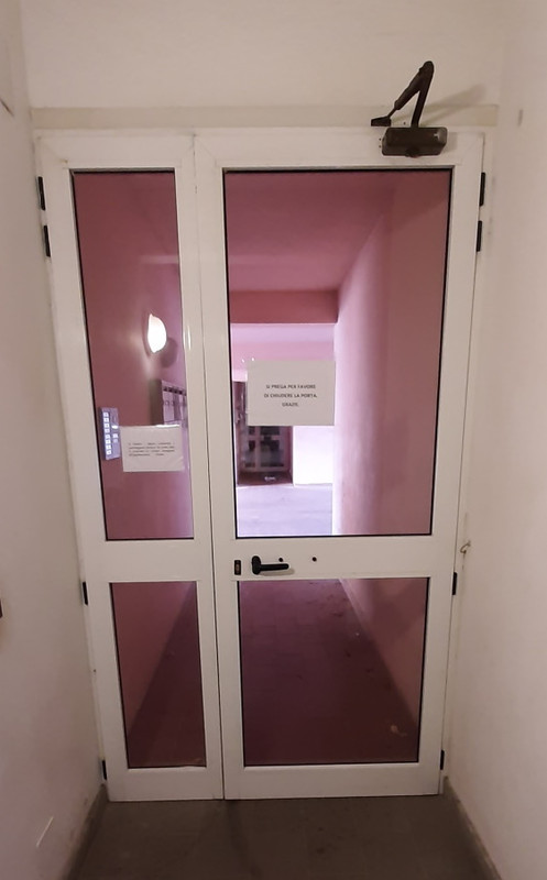

Porta Alluminio a vetri non allineata
Se ingrandite la foto noterete che la fessura fra le due ante non è parallela: in alto toccano fra di se e in basso c'è uno spazio di circa 5mm.
Ora ho limato un po' l'anta fissa e l'anta mobile non batte più, ma sfiora e non so quanto tempo reggerà.
Il serramentista ha controllato tutto con la livella e il male è nel telaio dell'anta mobile, che sta inclinato di qualche grado.
Ha detto che non ci si può fare niente, all'infuori di smurare il telaio e rimurarlo in piombo. Cosa che (è un condominio) nessuno vorrà fare.
In fondo sono 30 anni che è così: prima si passava precisa e nessuno ci faceva caso... poi con il tempo magari c'è stato qualche assestamento della muratura e ora le due ante toccano. Oltre a limare ancora l'anta fissa, possibile non ci sia qualcosa da fare agendo sulle cerniere? In fondo basterebbe guadagnare ancora mezzo mm... : WallBash :

Quindi tu ipotizzi che il telaio, negli anni, sia venuto in fuori nella parte superiore? Ho provato a far leva dal sotto dell'anta nella parte anteriore e non si muove assolutamente... quindi il telaio non si è mosso. Per cui, o ha ceduto la muratura, oppure l'hanno murato storto.
Poi considera che siamo in un condominio e posso al massimo dargli una limata, come ho già fatto. Oppure agire sulle cerniere... che però, come abbiamo visto, non servono per mettere la porta in bolla, ma solo per regolarla in verticale.

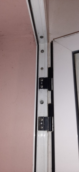

Prima si passare alle meniere forti, mi sono accorto di un dettaglio che prima non evevo considerato: sul telaio ci sono 3 fori coperti da un tappo: ne ho tolto uno e ho notato che sotto c'è una vite. Quindi non è che quelle sono le viti che fissano il telaio alle staffe murate nel muro? Se fosse così, allora può darsi che agendo su queste viti si possa anche mettere in bolla il telaio. Ci credo poco... perché sono viti molto piccole e non credo che possano reggere tutto il peso della porta.
Appena vado giù, gli faccio un paio di foto e provo a stringere queste viti e poi se ne riparla.
Porta con telaio a dx non in bolla.jpg (33.82 KiB) Visto 1287 volte
La foto è sfuocata ma spero si capisca ugualmente.
Allora, come è sopra è anche sotto e un altro foro è al centro. Partendo dal sopra si vede:
- una testa che non è una vite ma sembra più la testa bonbata di un chiodo grosso
- quella di sotto è una vite a stella e girandola a stringere va, un po forza però non succede niente e sembra che giri a vuoto
- quella sotto dentro il foro nello scatolato è una vite a croce, ma girandola a stringere forza ma è come se girasse a vuoto e battesse sulla muratura. Difatti sento come se grattasse sul muro
In definitiva l'errore sull'inclinazione non è variato di niente e, anzi, ho quasi l'impressione che ora vada anche peggio. Difatti ho passato la carta a doppio in alto e sembra che ora forzi, mentre prima passava bene.
Quindi senza sapere come vengono montati/fissati questi telai ho provato a dare una mia interpretazione: quello che fissa al muro il telaio è quello che sembra un chiodo bombato senza impronte per cacciavite, e le viti, magari, servono solo come battuta nel muro per mettere, appunto, in bolla il montante.
Poi il solito sistema viene replicato sul telaio orizzontale che viene fissato su l'architrave. E una vite deve essere di sicuro quella che blocca la squadra che fissa gli angoli dello scatolato.
Se fosse vera questa ipotesi, allora la vite dentro il foro sullo scatolato nel nostro caso andrebbe allentata e poi spinto in avanti il "chiodo". Però non può essere, perché il chiodo poi chi ce lo tiene? Quindi quello che sembra un chiodo in effetti è più facile sia solo un perno di riferimento/guida... però non so per che cosa.
Per concludere, se non si riesce a capire come viene fissato il telaio al muro, si può solo brancolare nel buio.
A meno ché quello che sembra un chiodo/ribattino non sia invece quello che va ad ancorarsi sulla zanza murata al muro.
Magari ci viene saldato, perché se ci fosse avvitato, la testa o era esagonale oppure aveva l'impronta a vite.
Quindi se, negli anni, la staffa ha ceduto leggermente con il peso della porta, non c'è altra strada che smurarla e rimurarla con il telaio in bolla.
Oppure va bene anche la tua ipotesi di metterci un tassellone con una vitona. E su questa linea, giustamente, prima di mettere il tassello sarebbe bene avere la riprova spingendoci con un travetto di legno: lo prendo alcuni cm più lungo della luce del talaio, ce lo inserisco inclinato e poi lo tiro giù a metterlo orizzontale. Con l'effetto cuneo che farà, se la staffa in alto ha ceduto, il telaio dovrebbe spostarsi indietro di quei 4-5mm di errore che ci sono adesso. Se poi invece di 5 sono
3 o 2, va bene uguale.
Però prima andrebbe allentato il telaio sull'architrave... perché altrimenti ci sta che si apre negli angoli. E anche qui è tutto teorico: se il telaio sopra è fissato/murato bene ci sta pure che il telaio verticale si sposti anche, ma perché si è aperto l'angolo sopra. Insomma, prima di agire, ci vuole un serramentista che ci spieghi per bene come di solito fissano questi telai. Poi mi chiedo come ha fatto a spostarsi il montante verticale, visto che è collegato a quello opposto tramite
lo scatolato orizzontale fisso sull'architrave. Questo sembrerebbe avvalorare la tesi più semplice del vizio di origine: il telaio a dx l'anno murato un po fuori bolla e finché la porta si chiudeva nessuno stava a guardare la fessura fra le due ante che non era parallela... poi, con l'assestamento della muratura, il telaio a dx si è spostato ulteriormente verso sx e le due ante si sono toccate. In fondo 2mm di spostamento in 30anni sono quasi fisioloogici.

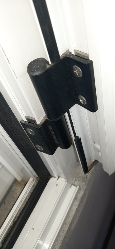

Tanto per capire il tipo di cerniere montate in questa porta, metto una foto di una nella finestra di casa... tanto sono le stesse in tutto il palazzo:
Come si vede vengono bloccate con le due piatrine dietro e reggono per attrito.
Fra l'altro ho notato che, quelle due in alto della foto precedente, sono un po deformate e non aderiscono perfettamente al profilo di alluminio. Ne ho smontata una e ho provato a raddrizzarla, ma non ce l'ho fatta per paura di romperla.
Nelle ferramenta non si trovano e mi dicono di cercarle da un serramentista... ma hanno troppi anni e dubito che si trovino.
Comunque per una ditta sarebbe facile cambiarle tutte e 4. Naturalmente va smontata l'anta e bisogna essere almeno in due. Quindi quel tipo di intervento esulerebbe dalle mie possibilità.
