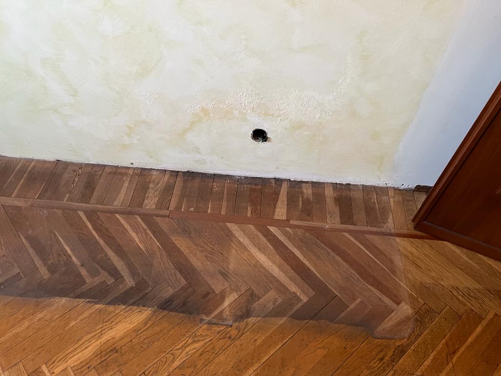

Buongiorno, chiedo ai più esperti di me: secondo voi li dietro c’è o c’è stata una perdita? Ha appena comprato casa e ho notato quel particolare dove prima era presente un armadio, infatti se notate anche il parquet è segnato lungo quel perimetro. La casa è rimasta chiusa e inutilizzata per un anno. Dall’altra parte del muro c’è il bagno, più precisamente il bidet. Cosa posso fare per accertarmi dell’eventuale perdita senza dover rompere il muro? Grazie mille!
Messaggi: 2550
Re: Perdita?
se la macchia è limitata allo spazio dove era l'armadio potrebbe essere stata causata da fenomeno di condensa, soprattutto se l'armadio era addossato al muro. Aggiungendo che la casa è stata chiusa ci può stare. Comunque, più che la foto può essere utile il tatto, senti con la mano, soprattutto dopo aver tenuto per un po l'acqua del bidet aperta. Se senti bagnato c'è sicuramente una perdita.

Sì grazie farò così probabilmente
