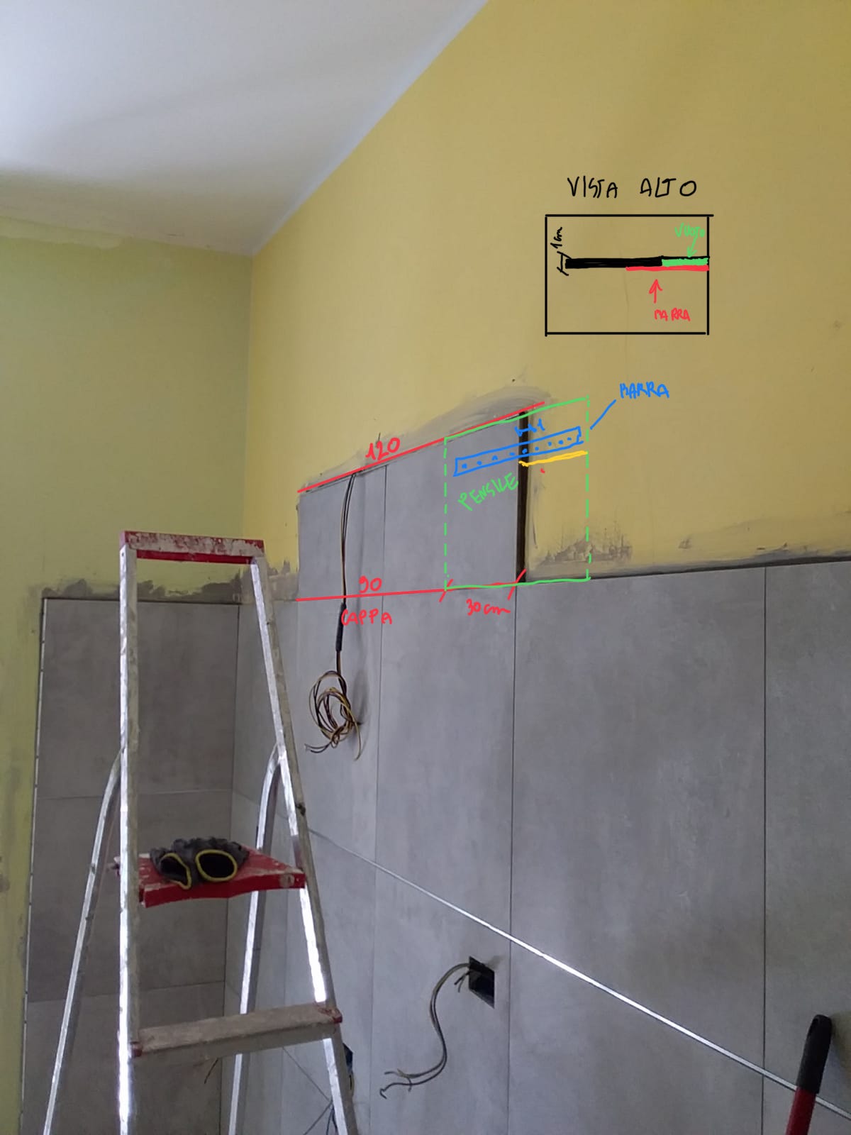

Ho un dubbio riguardo a un imminente montaggio di una cucina, su una parete che ho fatto precedentemente piastrellare.
Per non perdermi in molte chiacchiere ho allegato una foto in cui indico il problema, ve la descrivo:
Come potete vedere in foto ho rialzato le piastrelle per coprire anche il retro della cappa a vista che ha una lunghezza di 90 cm.
alla fine della cappa andrebbe montato un pensile di lunghezza 450, che come potete notare inevitabilmente prende una parte delle piastrelle.
IL mio dubbio ora è questo. Nel montare la barra porta pensili (in blu) può comportare un problema lo spessore della piastrella? in quanto ovviamente la barra prenderebbe sia la piastrella che il muro.
Come potete vedere dal riquadro in cui ho disegnato la vista dall'alto, dietro alla barra si formerebbe un vuoto pari allo spessore della piastrella ( 0,8mm).
questo spazio è recuperabile tramite qualche spessore o può essere un problema?.
Il resto dei pensili andrà montato sul muro e recupererò lo spessore con la regolazione permessa.
Spero di essere stato chiaro e vi ringrazio anticipatamente

devi spezzare la barra e montarne un pezzo sopra la mattonelle e un
pezzo sul muro, poi tramite la regolazione dei supporti reggi pensili
andrai a compensare la differenza, in pratica il supporto di destra
sporgerà tutto o quasi mentre quello di sinistra sarà quasi a zero

Tutto ok grazie dell’info
