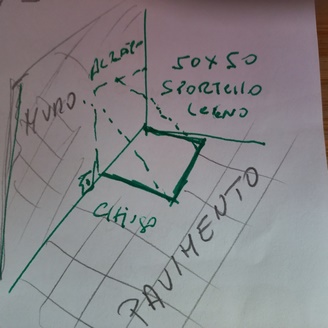

A me interesserebbe un motorino elettrico che solleva uno piccolo sportello 50x 50cm spesso 3 cm.
Cerco di inviarvi come allegato un disegnino ( molto grezzo)
E una piccola botola che invece di sollevarla a mano, avendo anche li vicino una presa elettrica, vorrei, tipo schiacciando un pulsante, bottone, farla abbassase e sollevare da sola.
Per favore spiegazioni chiare che io non me ne intendo molto Grazie :wavingyellow:
P.s La botolina serve per far salire i gatti dal piano di sotto

Cerco di spiegarmi meglio.
La botola si trova nel soffitto del 1°piano.
Gatti arrivano da una gattaiola al locale Pt e con una scala da Pt arrivano al 1° piano passando attraverso una botola 50x50cm.
La botola deve essere apribile e chiudibile a piacimento.Invece di sollevarla e abbassarla a mano, sarebbe più comodo farlo con un pulsante elettricamente.
Interessante idea attuatore, ma come potrei metterlo in pratica?
Uno schemino come poterlo applicare? Va poi attaccato alla presa elettrica tramite un trasformatore?
Grazie :-)

vorrei ancora chiedere: Secondo te per alzare uno sportello di legno 50x50cm alto ca°3cm a 85-90 gradi (Sportello vicino alle 2 pareti muro) che lunghezza del tratto dovrebbe avere? Quello che mi hai indicato come esempio
https://www.amazon.it/Justech-Multifunz ... 97&sr=8-14
ha una Lunghezza del Tratto: 150 mm .
Grazie per la risposta

E' chiaro che più è lunga la corsa minore è la potenza richiesta. Per calcoli precisi bisogna conoscere il peso preciso, la resistenza delle cerniere ecc. Ad intuito, quello postato dovrebbe andare bene.
