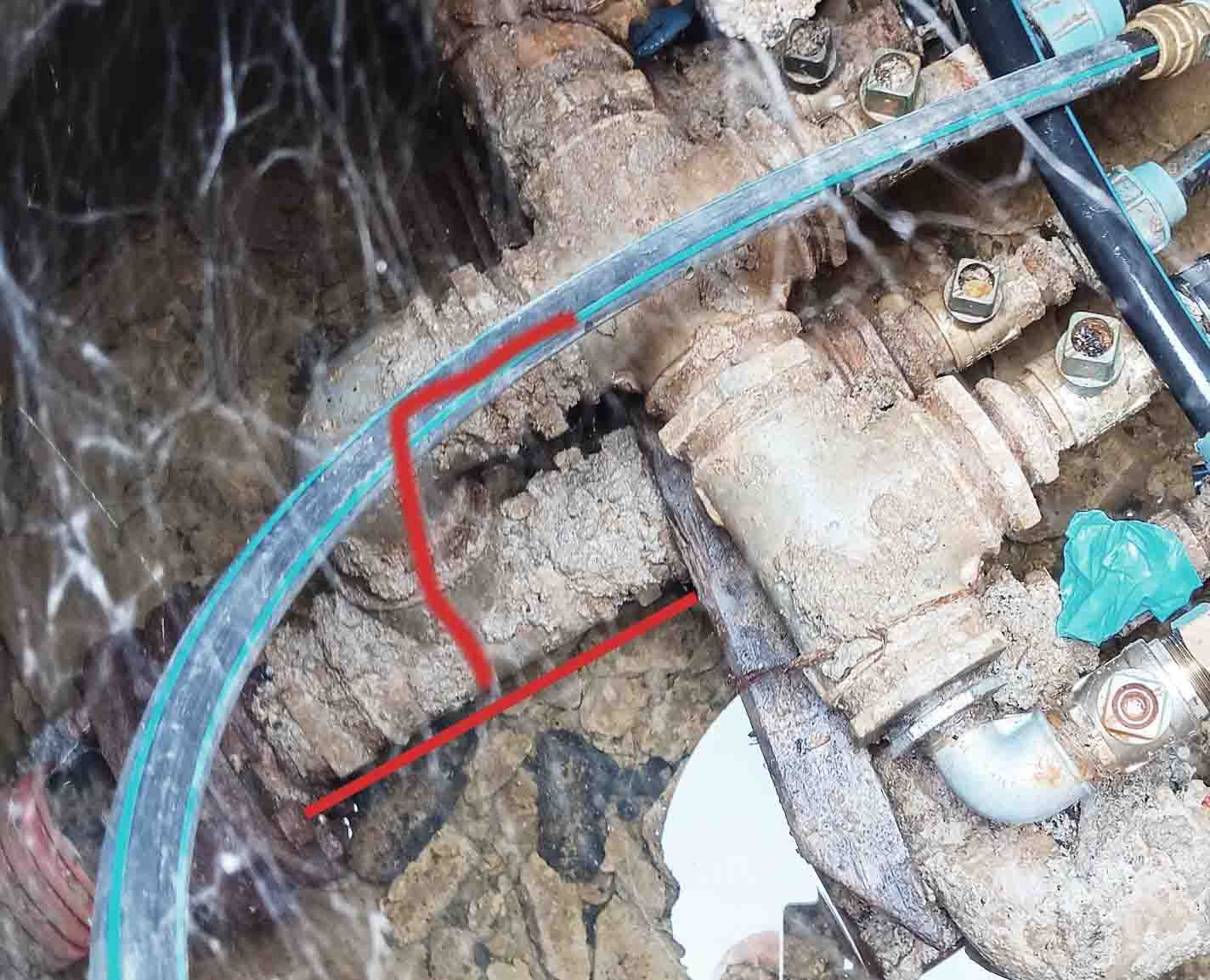

Un condominio multiplo di nuova costruzione, anno 2019 in classe A.
Abbiamo un problema con acqua potabile, e prima di dare incarico ad un perito vorremmo avere maggiori info in merito, se la causa delle problematiche potrebbe derivare dalla sottodimensionamento del tubo di collegamento alla rete idrica.
In allegato accludo una foto, il raccordo evidenziato in rosso e da 1” e ½ allacciato al tubo della condotta principale acqua potabile Pubblica (SMAT) e va a servire 10 edifici, ognuno con il proprio contatore, per un totale di 120 unita abitative.
Come potete vedere all'inizio il raccordo da 1" e 1/2 all'inizio serviva solo 4 edifici, a man mano che costruivano altri edifici aggiungevano altri attacchi. Tutti gli edifici sono stati costruiti dallo stesso costruttore.
Il problema e che le unita abitative più lontane ed ultimo piano hanno sempre poca acqua circa 4/5 lit/min e la sera dalle 18 alle 22/23 se tutto va bene 1 lt/min, quindi Lavastoviglie e lavatrice non funzionano.
Io ritengo che la causa dipende dal fatto che è stato utilizzato un raccordo da 1” e 1/2 per poi alimentare man mano tutte le 10 linee ognuna per ogni unità abitativa.
Inoltre secondo me ci sono altre problematiche per come è stato realizzato precisamente:
Allaccio all condotta pubblica con raccordo da 1" e 1/2
Arrivo al contatore con tubo da 3/4""
Dopo il contatore che è da 3/4"" cè un tubo da 1" e 1/4 che arriva all'edificio che serve 12 unità abitative.
Potrebbe essere questo il problema della poca portata e della poca pressione?

non ce nessuna autoclave il luogo dove vivo e ben servita tutti gli edifici limitrofi non hanno problemi di acqua, la mia domanda è ben precisa...ho allegata anche una foto.... dal punto di consegna dell'acqua parte un raccordo da 1" e 1/2 e da questo man mano che costruivano hanno fatto derivazioni.
In definitiva la domanda è questa: Un tubo da 1" e 1/2 può fornire acqua a 120 abitazioni ?
Perchè abitazioni limitrofe costruite da altri costruttori non hanno questo problema?

Da questa tabella puoi ricavare la portata del tubo da 1" e 1/2 in base alla pressione. Se vai in fondo troverai che con una pressione di 4bar e un tubo di 30mm (che è leggermente inferiore ai 38mm di 1" e 1/2) ha una portata di 493lt/min. Arrotondando a 500, e nell'ipotesi che tutti i 120 appartamenti aprissero l'acqua al massimo, avrebbero ciascuno una portata di circa 4lt/min. Questa però è una ipotesi irrealistica... difatti si può immaginare che neanche 1/3 dei 120 appartamenti apra l'acqua in contemporanea e, quindi, si può ragionevolmente pensare ad una portata media di almeno 12,5lt/min per ogni unita abitativa.
Naturalmente è solo per avere un ordine di grandezza approssimativo, ma significativo.
